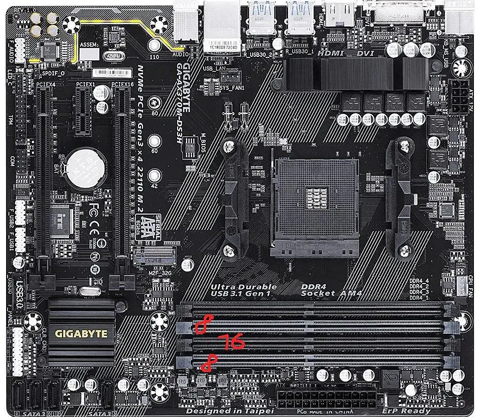

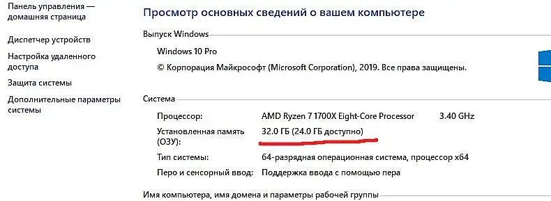

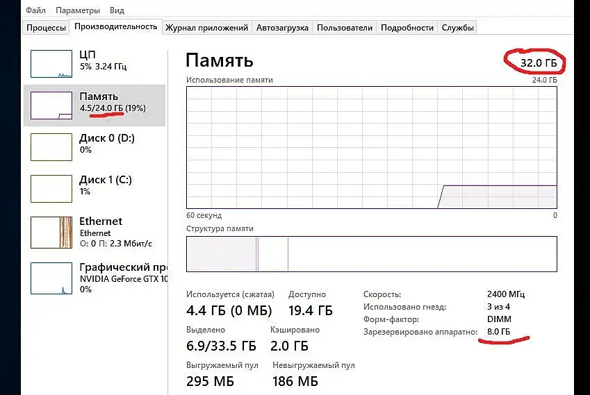

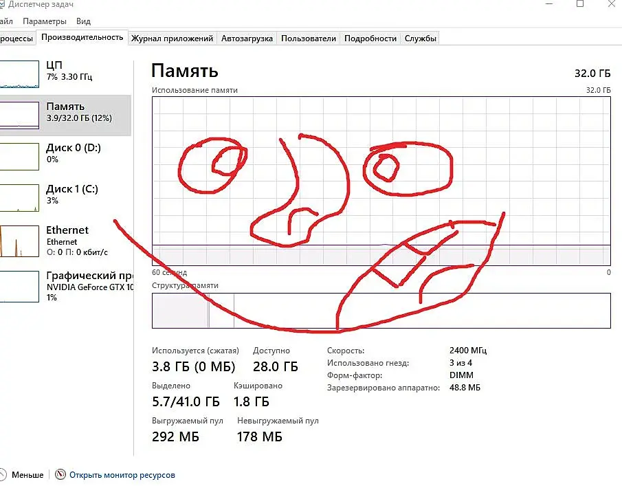

В первый раз столкнулся. Попалася системник стоят 3 плашки 2 по 8 и 16

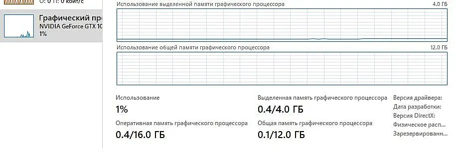

Биос видит 32 все тест программы видят 32 а винда 8 гиг резервирует куда-то
подозрительно много памяти на видюхе 1050ti. В биосе нет функции отключить интегрированую т.к. ее нет.
Про снять галочки в загрузке и т.д пробовал.
Может кто подскажет как решить?
На сайте c 27.04.2016
Сообщений: 2234

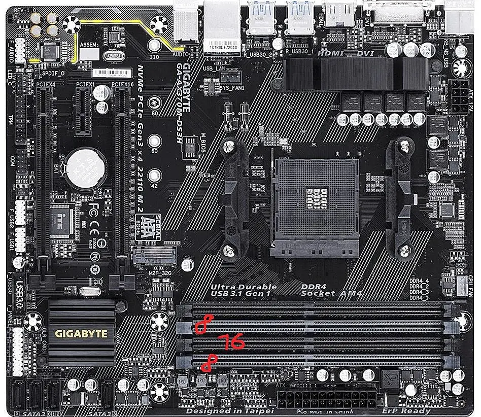

Вот так наглядней как стоят сейчас
Также ставил (снизу вверх если смотреть) 16-8-8
4-4 перекрыта куллером, туда не поставить ничего.

Бро попробуй прогнать озушки мем тестом через загрузочный диск или usb флешку ...

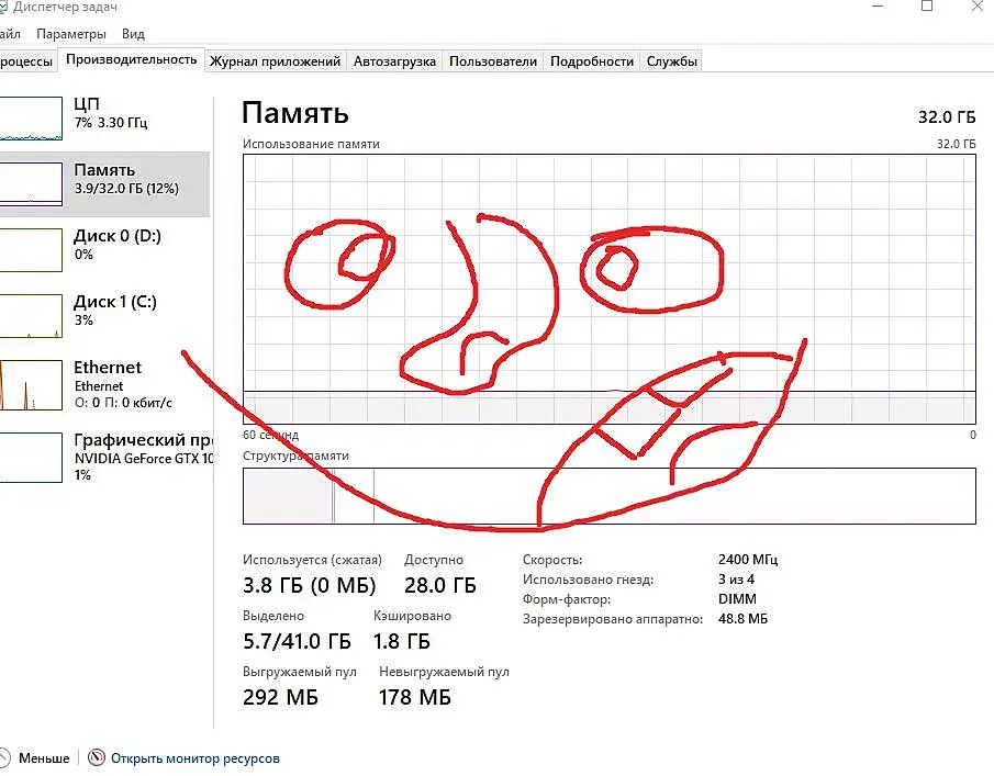

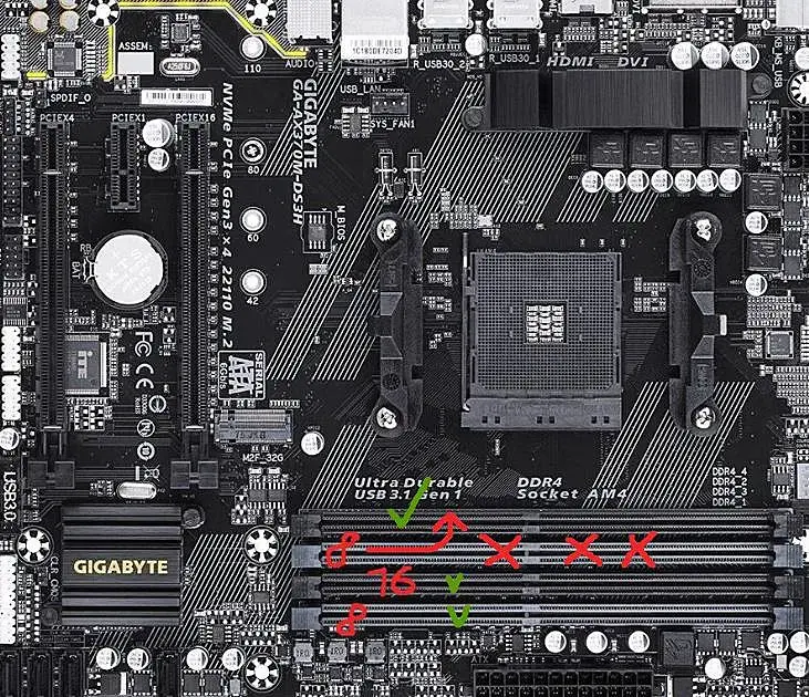

Yes
Дуала нет теперь
Пришлось куллер немного потревожить
Скоро новая серия "+16 гиг еще"))

была такая хрень на старом компе.. выше про remap памяти писали - вот у меня как раз эта хрень и сделала всю оперативку доступной. Помню в биосе замучался искать где она, но таки нашел. Может вам тоже стоит поискать в своем?

Как исправил? Просто слоты поменял или что-то где-то обновил?
Сообщений: 2234
ck_petya
Поменял слоты, до этого биос обновил но результата не было.
До обновления биос слоты менял, но не такой порядок и результата тоже не было
Сообщений: 4832
То есть, пару 16-8 видит, как 16-8, а не 8-8 ?
Сообщений: 2234
пару пробовал, видит как 24 да
