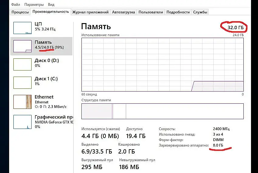

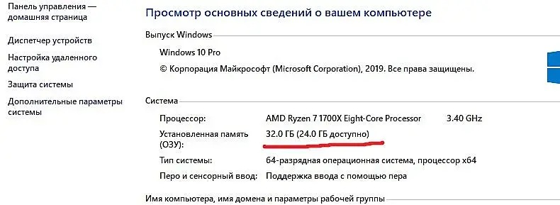

В первый раз столкнулся. Попалася системник стоят 3 плашки 2 по 8 и 16
Биос видит 32 все тест программы видят 32 а винда 8 гиг резервирует куда-то
подозрительно много памяти на видюхе 1050ti. В биосе нет функции отключить интегрированую т.к. ее нет.
Про снять галочки в загрузке и т.д пробовал.
Может кто подскажет как решить?

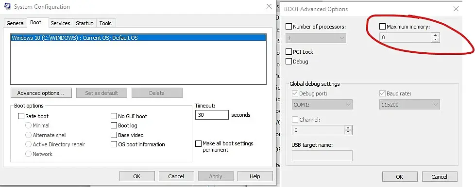

Zolty , это точно не из-за видеокарты. У меня пишет 48ГБ общей видео, но ОЗУ не вычитается. Возможно в загрузке выставлено ограничение по памяти.

motnahp1
Спасибо, пробовал это первым делом. Безрезультатно(

Получается 2х по 8 гиг видит как положено а 16 гиговую видит как 8 гиг
Попробовал ее в другой ком, там все нормально видит 16
Бренд и тайминги одинаковые на всех плашках
