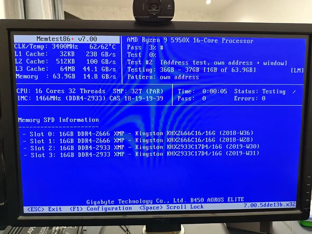

подскажите в чем может быть проблема. Установлено 64 гб памяти, винда ее отображает, но при загрузке больше 32 гигов комп начинает виснуть, то есть такое чувство что винда не понимает как их использовать. Винда 10.
Сообщений: 10711
надо прогнать мемтест, возможно память битая, или слот какой то умирает, у меня было подобное на серверной материнке, слот умрал и как только полная нагрузка на память, то ребут, переставил в другой слот и все заработало

тест прогнал, ошибок он никаких не выдал, но отчет посмотреть не смог - там у меня не работает клавиатура. Может из-за того что память разная стоит?

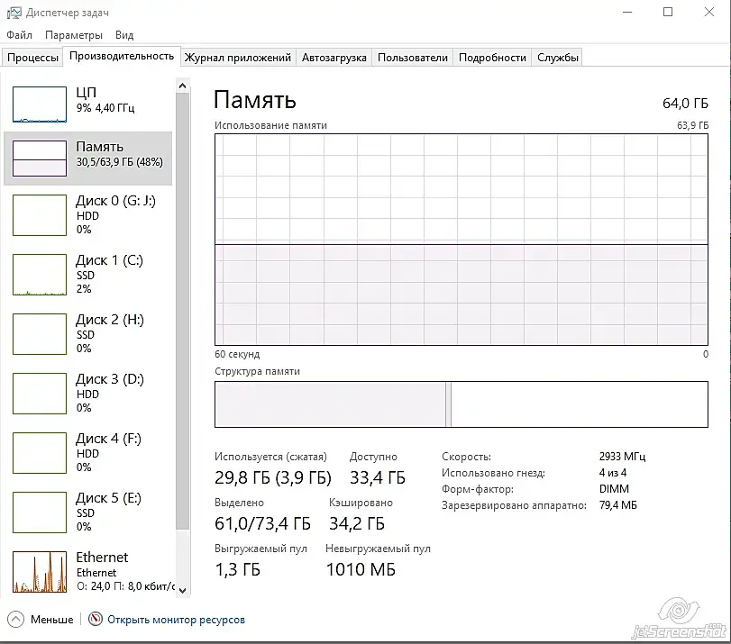

и в целом он память использует, например при рендере больших проектов в короне, но в обычной работе сильно тормозит

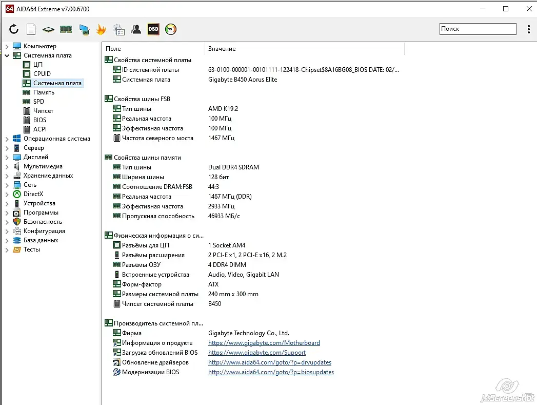

когда я ставил всю эту память, я знал что у нее разная родная частота, но я поставил в биосе частоту более быстрой памяти, думая что если она запустится и не будет бсодить - то и проблем нет. И так и было. Тогда на тормоза я не обратил внимание, потому что при загрузке до 32 гигов было все отлично. Сейчас же поставив более медленную частоту для всей памяти тормоза после загрузки 32 гигов вроде как пропали. Так что походу дела проблема была в этом
