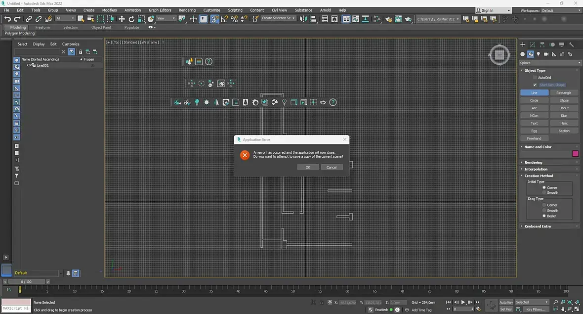

макс выдает ошибку при включении привязок виртекс, уже пробовала переустановить версию, обновлять драйверы, папки Ену, сгружала до заводских настроек, плагины сносила ничего не помогло
раньше файлы с названием на кириллице работали, никогда проблем с этим не было

на кириллице всегда возникают проблемы, не нужно говорить что не было проблем, у всех старперов кто работает с максом возникали проблемы! хоть сейчас можете проверить загрузка последовтельных картинок через ibl или как там, на русском не работает. в короне какой то с волосами и кириллицей тоже были вылеты, на русском crx вроде тоже ен сохраняется. много, где возникают проблемы, не нужно испытывать судьбу и искать проблемы. про привзяки и вылеты здесь была тема на форуме

А новый файл почему тогда вылетает? Он не сохранен нигде
Сообщений: 4263
Потому что имя учетной записи, русскими буквами.
потому что проблема может быть в другом
вот нашел тему про привязки может ваш случай. а кириллицу нужно исключить, и даже имя компьютера и учетки не делать на русском, потому что пути будут до документов на русском, волосы как раз используют верменную папку в документах и вылетало из за кириллицы
