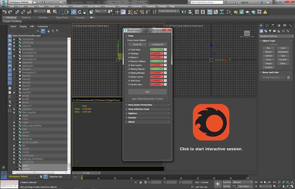

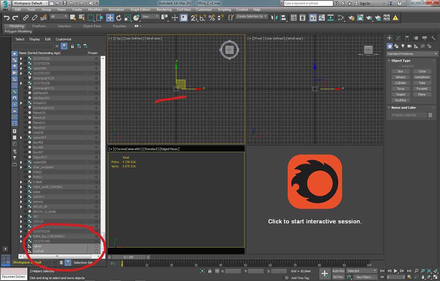

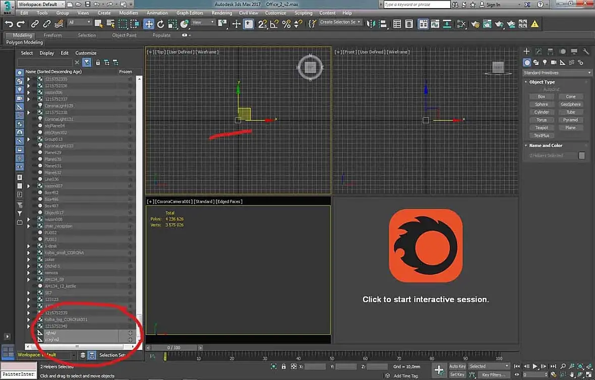

 При очередном открытии сцены заметил в слоях 2 обьекта с эмблемами вспомогательных элементов (линейка-угольник) с рандомными названиями из всяких символов. Удаление не проканало. Получилось переименовать в цифры и лишь потом удалить... Но сцена все равно на отрез тупила..
 Закрыл макс и открыл заново (чистый 3ds max.exe) . Эти два обьекта снова в сцене  smiley-nea.gif . Макс дальше висит.

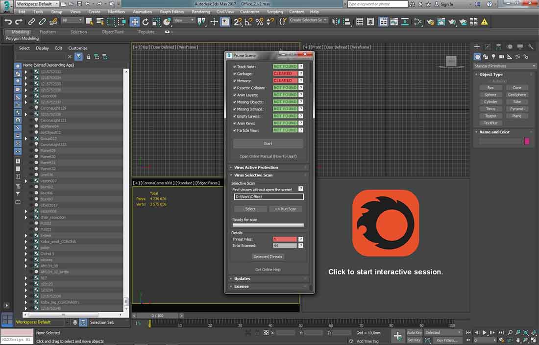

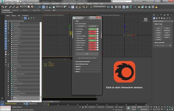

 Обзвонив знакомых - дали решение которое ПОМОГЛО !Скрипт Prune Scene  https://3dground.net/prod/prune-scene-2180817  накопал кучу проблем.
 В кратком описании от знакомого и от меня : это чтото похожее на вирусню. Переносится в максовском файле с моделью. 1 раз вскрыл (открыл или мерджнул в сцену) и эта х*рь прописывается в максе. Дальше копируется во все последуеще открываемые файлы макса.  Жутко тормозит импорт, экспорт, открытие файлов (любых). Ресет настроек, удаление 3dmax.ini и т.д. не помогает. При сохранении рендеров - меняет их названия рандомными символами либо числами. Знакомый поведал что мне мол еще повезло, у него не рандомными символами писало и транслитом матюки smiley-biggrin.gif. Видать автор сей прелести из наших краев.
