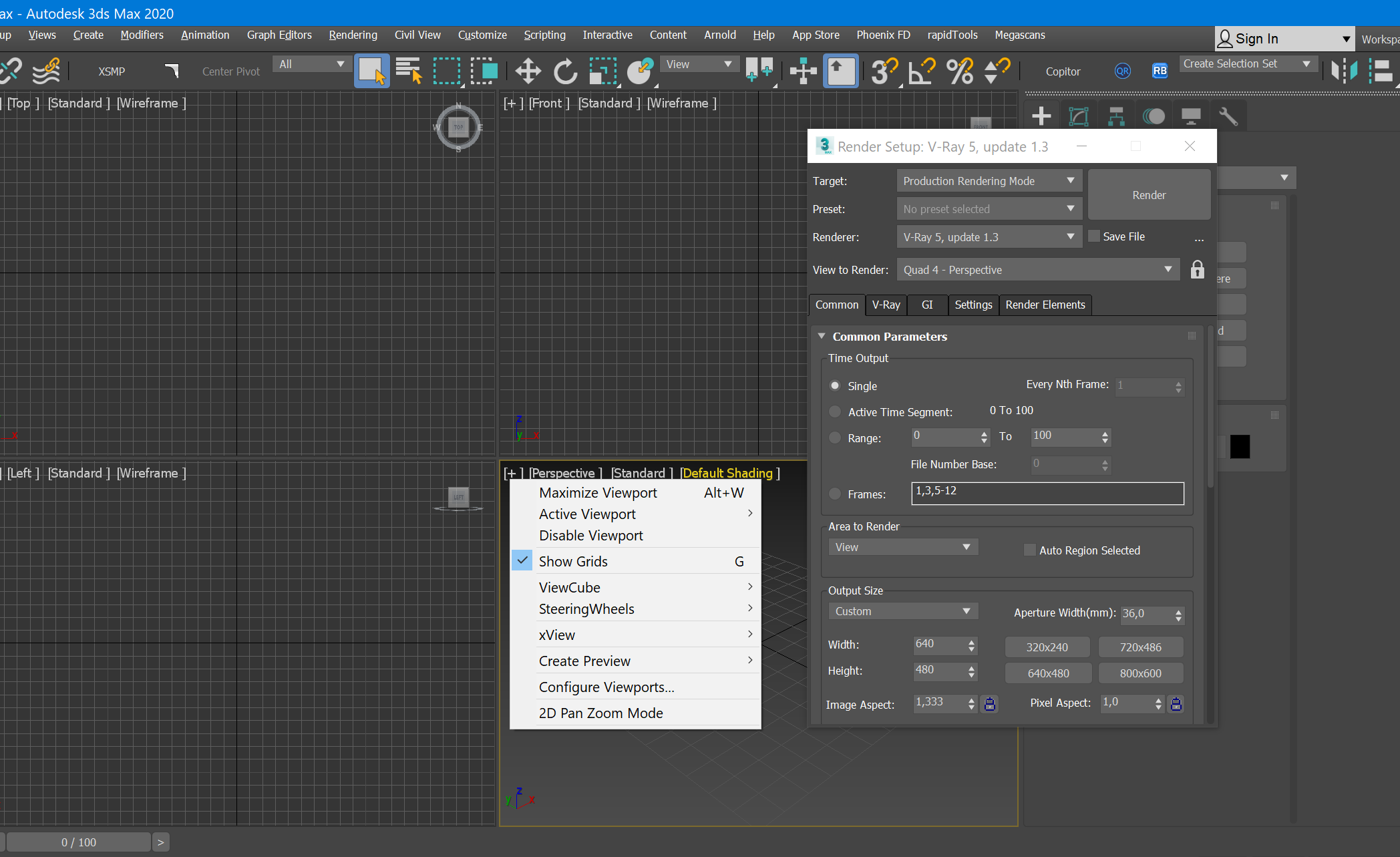

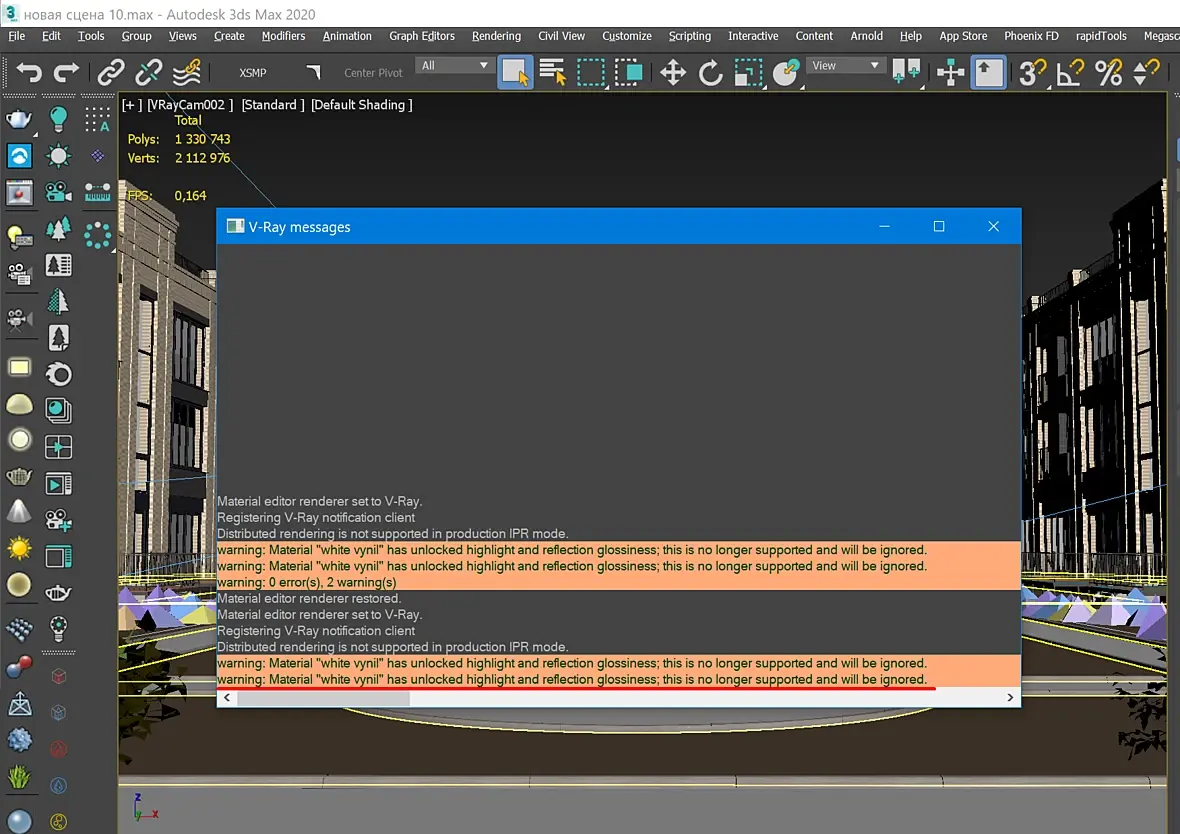

Суть проблемы:
Большая экстерьерная сцена, первый рендер запускается нормально, подгрузка текстур и геометрии идет быстро, также быстро считается лайткеш. Запускается рендер и идет нормально до завершения. После смены камеры 3д макс вылетает.
Макс вылетает не на какой то конкретной камере а при смене камеры вообще. Не важно в какой последовательности я выбирал камеру, для первого рендера все будет работать из любой камеры сцены. Вылетает при переключении камеры, если до этого уже запускался рендер.
3900x 64 ram 1660 ti.

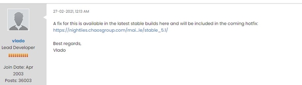

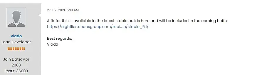

Может обновиться ?
нельзя

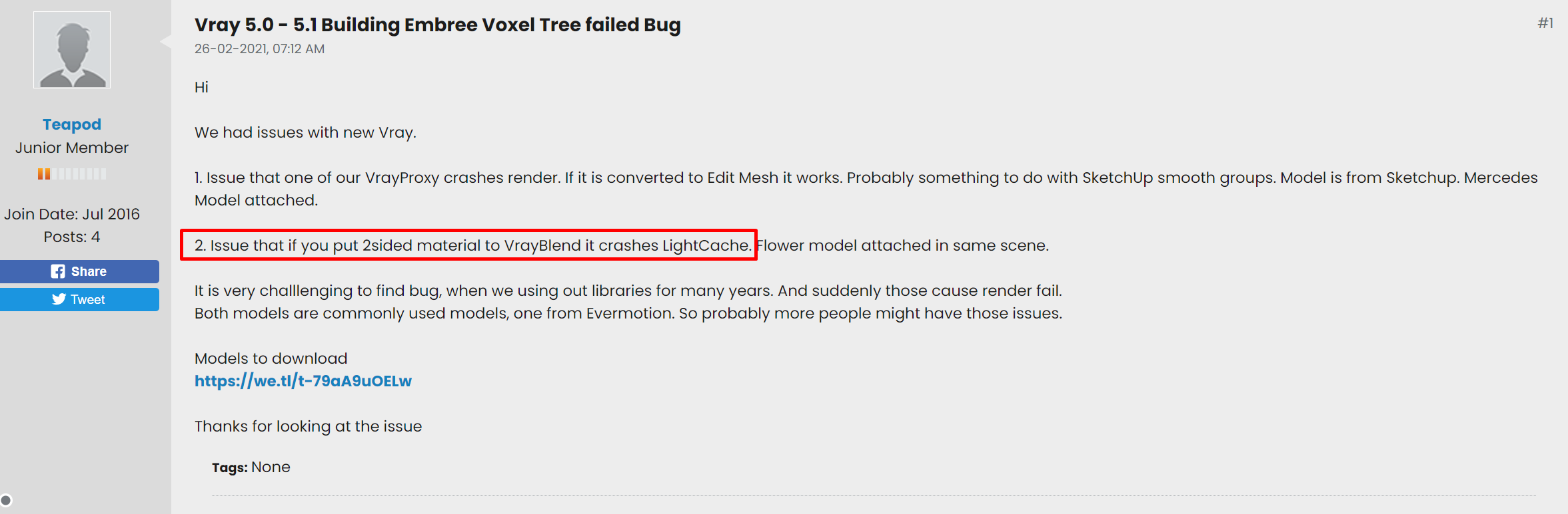

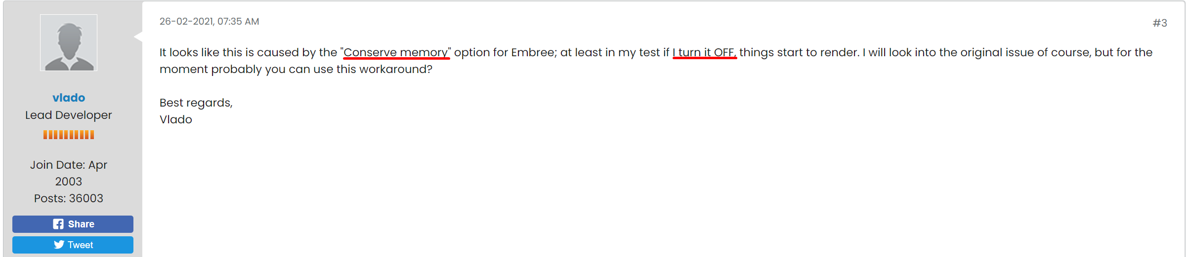

однако спасибо за ссылку, я понял в чем дело

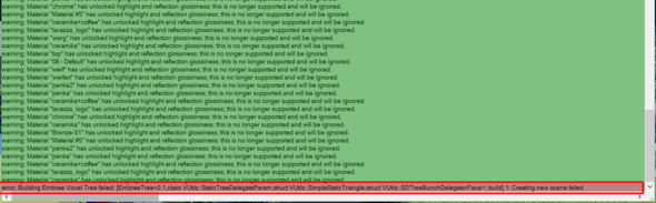

Log файл поможет разобраться в крашах. Скорее всего какой то плагин отсутствует.
На сайте c 18.09.2016
Сообщений: 2633
Украина, Запорожье

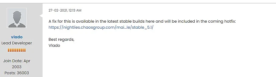

нет, это баг 5 версии вирея
поставил 5.1 не помогло.

причина бага

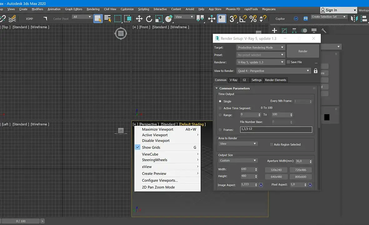

DizArtWork

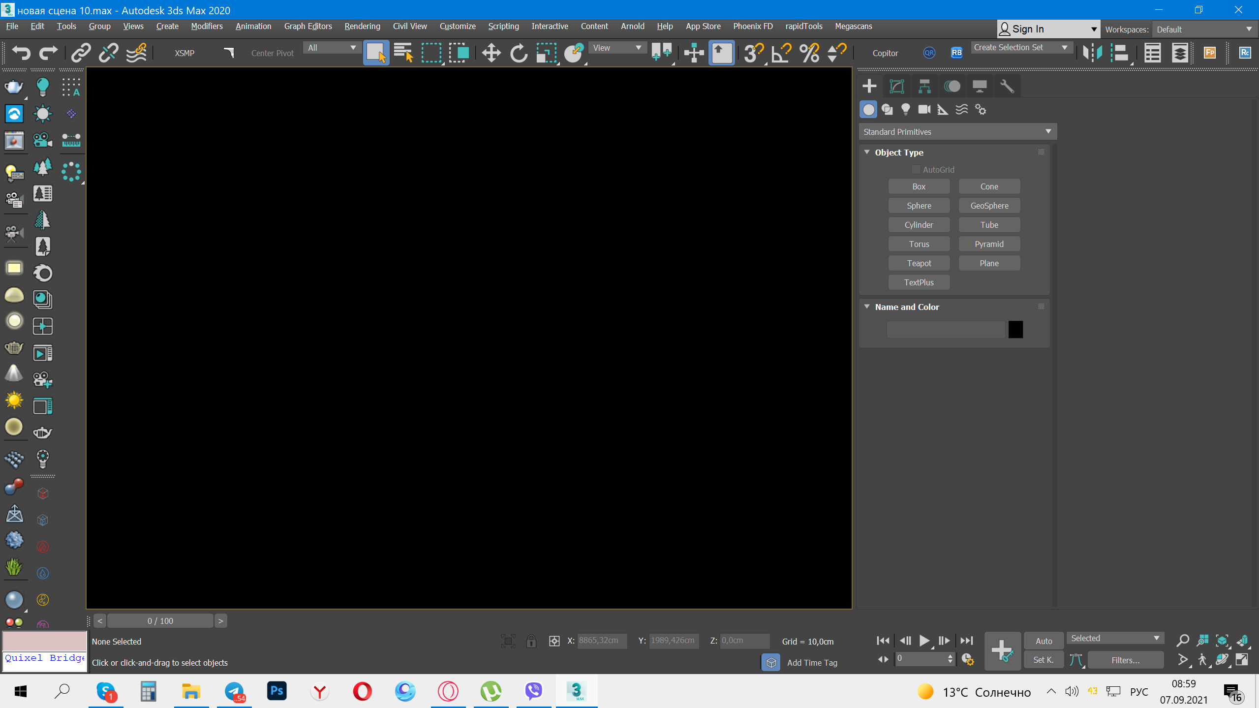

только заметил что происходят какие то странные вещи при мердже в чистую сцену...
Импортируется только часть объектов.
Походу после сдачи проекта нужно будет отформатировать диск к едреной матери, потому что макс не работает нормально. Какие то странные баги, глюки, тормоза... Конечно я понимаю что это 3д макс но все же это слишком даже для него...

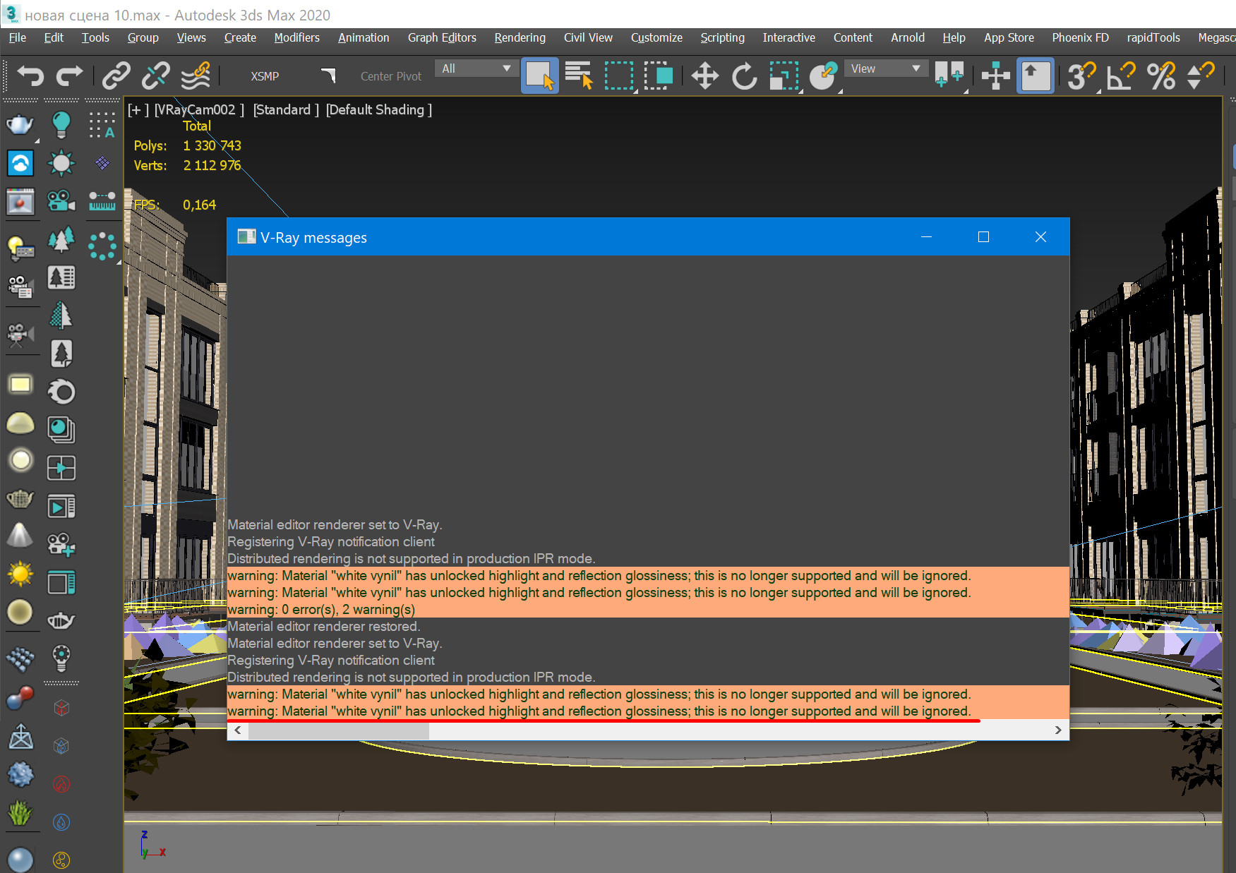

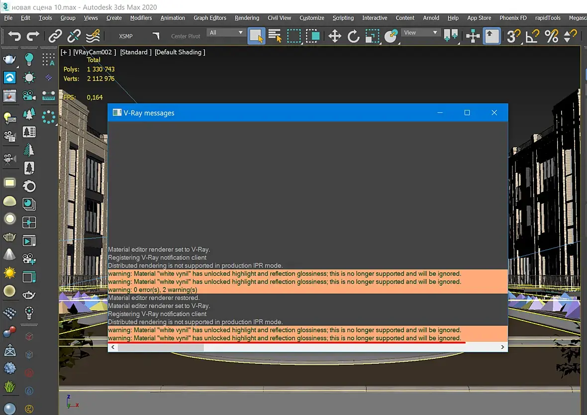

окно вьюпорта после того как закончился импорт в 3д макс
Цитата DizArtWork:
а на вирусню проверял?
да стоит у меня скрипт для 3д макса
кстати всегда отсутствовала кнопка Floating Viewports

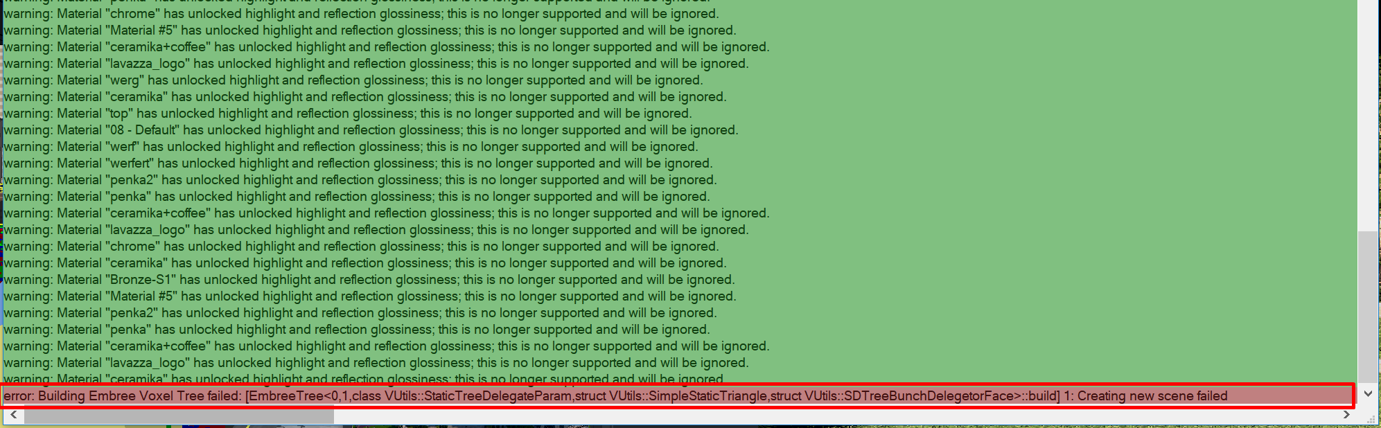

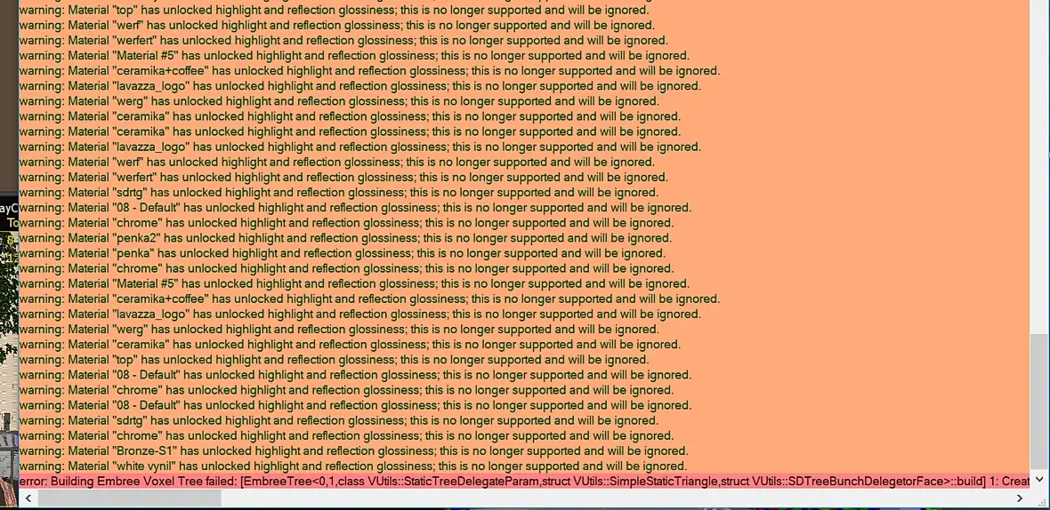

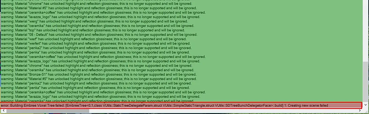

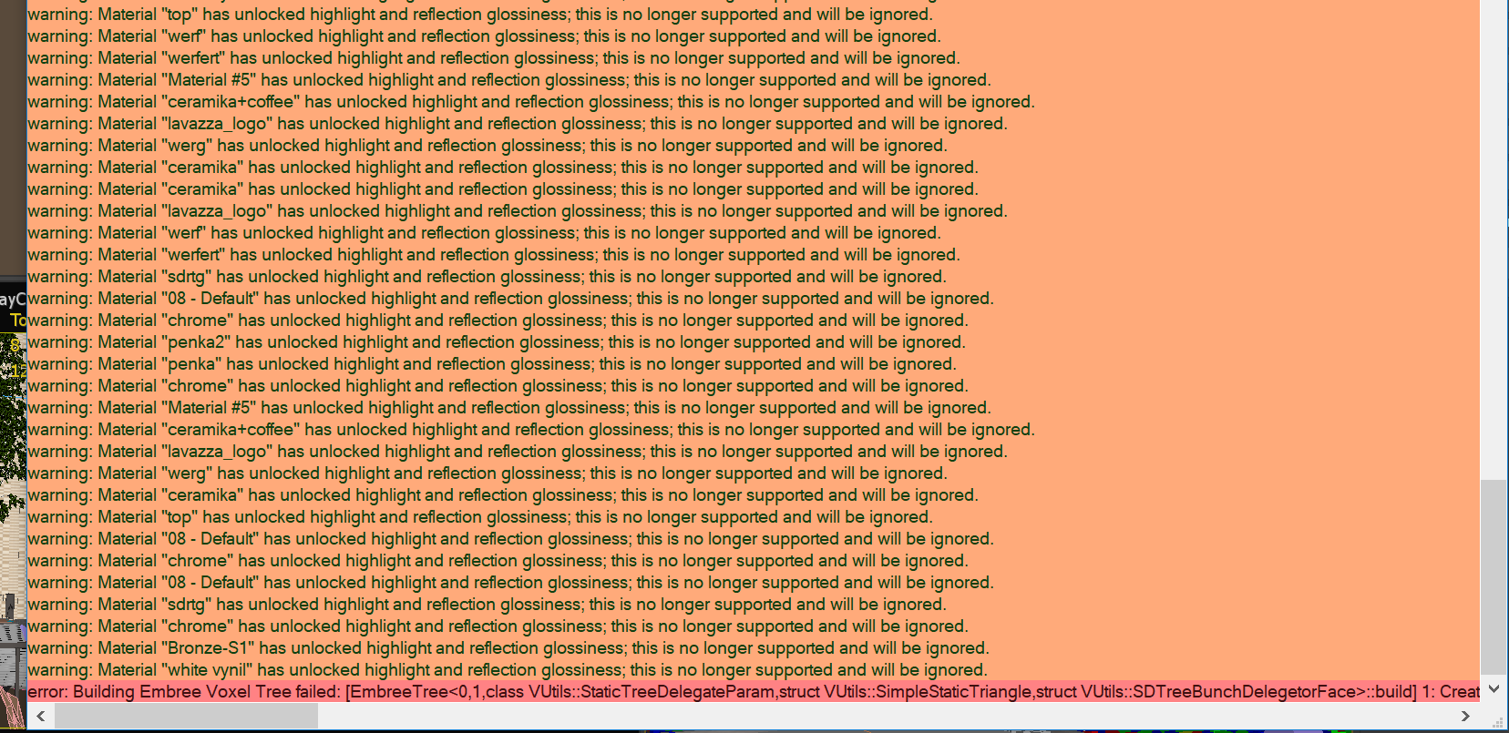

Сообщений: 5675
Kalevan
Выдели больше виртуальной памяти в винде. Прям сильно больше. У меня на работе на всех машинах выделено на системном ссд по 20Гб и на втором диске ещё 150. Вирей при загрузкеи подготовке сцены сжирает конское её количество, особенно при включенном Embree.
Гениальные люди кто советует корону видимо не знает что у неё имеются фундаментальные проблемы при работе с крупной экстерьеркой которые до сих пор не решены. Точнее они появились версии с пятой. И в рботе вирей гораздо стабильнее на самом деле.
