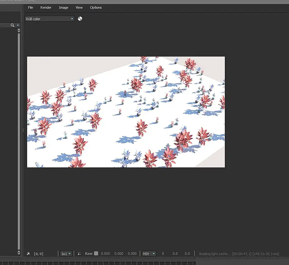

я нашел причину
Причина в том что я засунул прокси в форест!

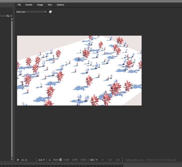

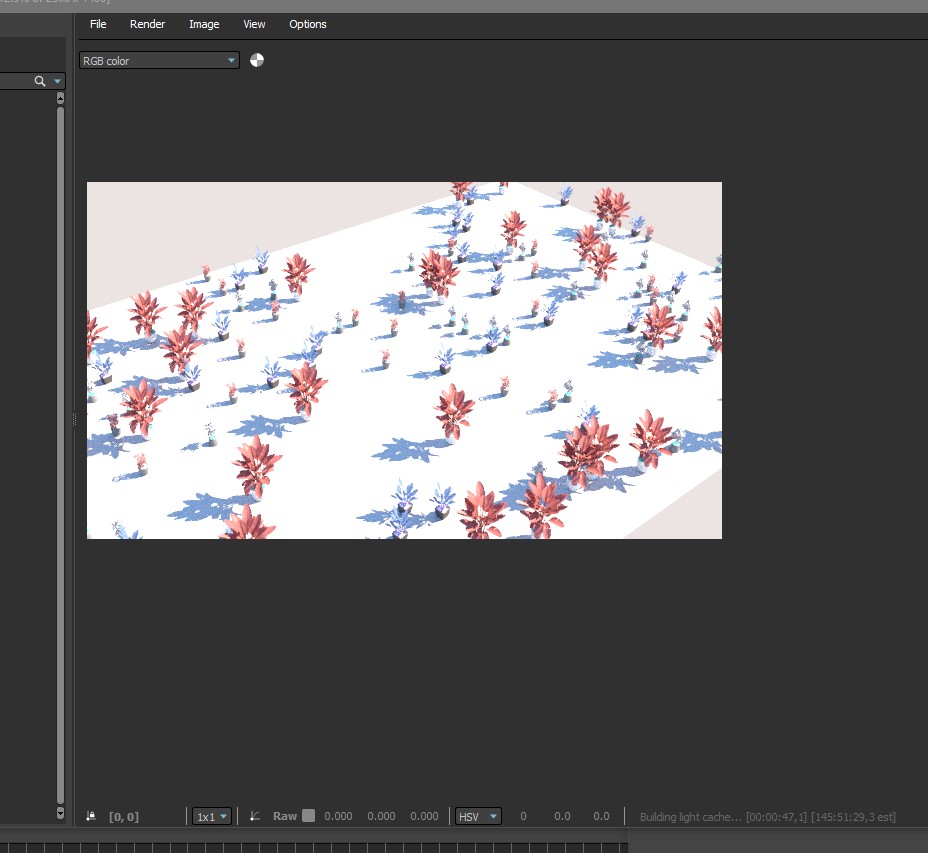

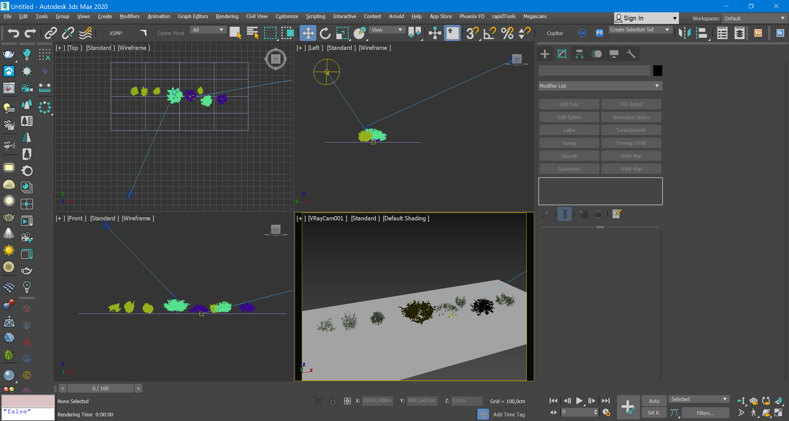

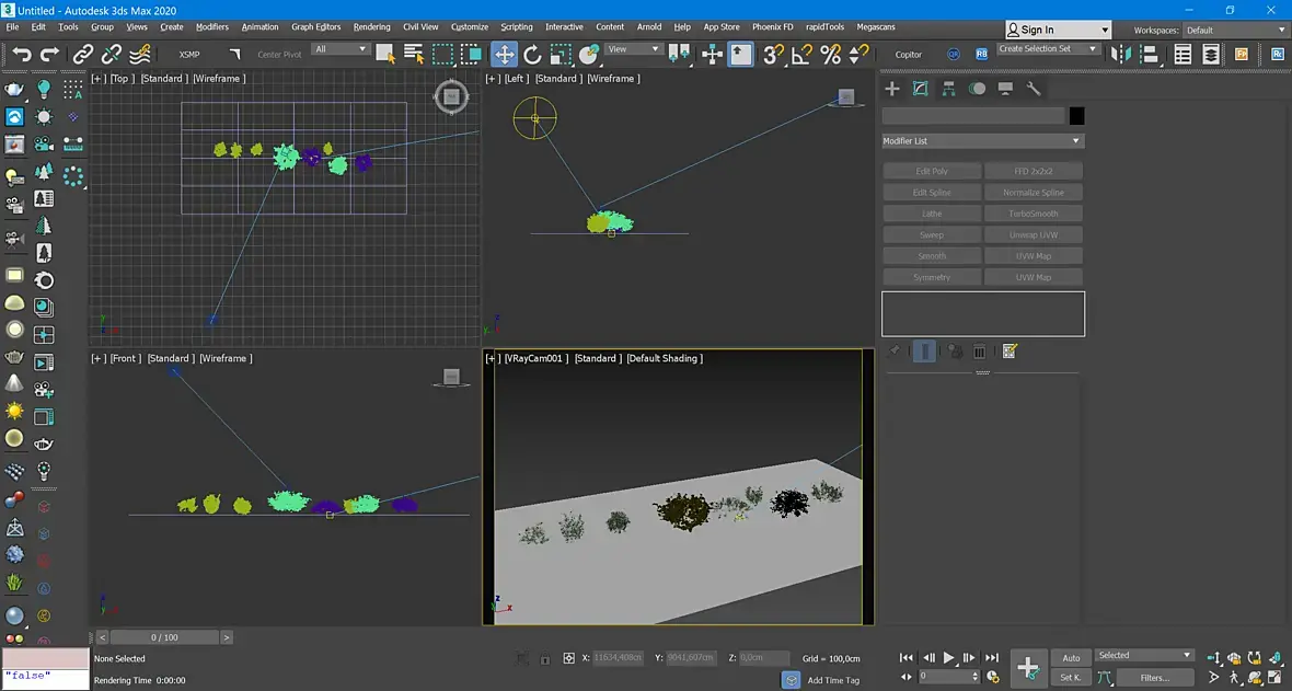

отдельно эти прокси рендерятся нормально, сейчас скину тест
итак стандартные настройки вирея. Простая сцена. Обычные виреевские прокси, рендерятся нормально, рендер запускал несколько раз. Чтобы точно повторить танцы с бубнами добавил еще камер и запускал  из них. Все запускается, рендерится, просчитывается и останавливается кнопкой стоп отлично.
А теперь добавим эти прокси в форест.
пытаюсь записать видео, так что терпения господа...

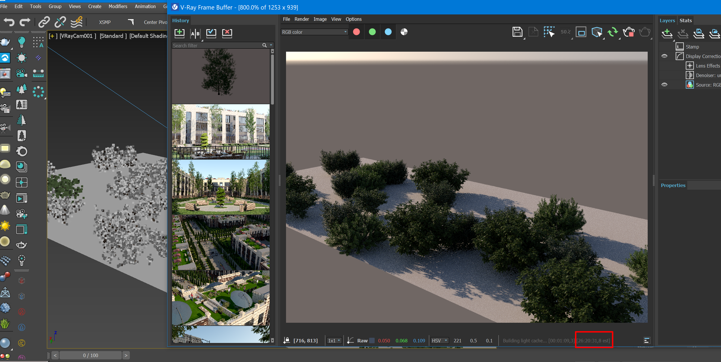

снял видосик как это происходит
Цитата Revered:
Странно, прокси в форесте отлично всегда рендерились. Ставлю на галку видимости по камере все же.
возможно это глюки с 5 виреем, потому что я и  раньше пихал прокси в форест и тоже норм рендерились.

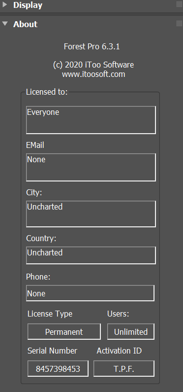

Форест народный? Версия какая? Настройки фореста в студию.
На сайте c 18.09.2016
Сообщений: 2633
Украина, Запорожье
по умолчанию настройки, форест народный

Цитата AlanSesarskiy:
форест народный
Ну тут не подскажу, народная может все что угодно вытворять. Кстати корни проблемы пропадающих при мерже отбъектов тотже отсюда растут.
