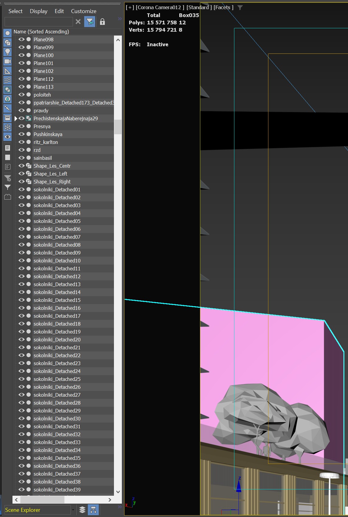

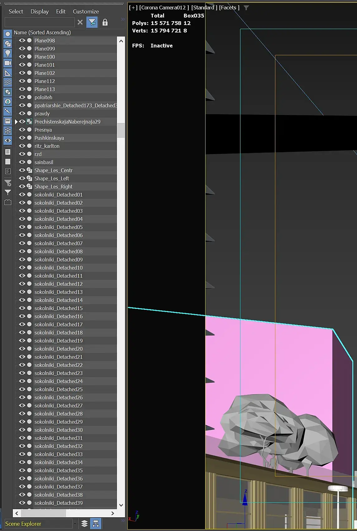

Добрый день! Столкнулся с проблемой в 3d max 2023 , при выделении объекта во вьюпорте, объект не скролится в сцен эксплорере , приходится в ручную его искать в сцен эксплорере , что очень не удобно. Может быть есть какая настройка ?

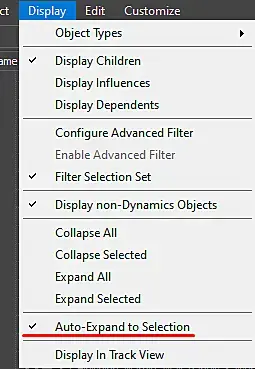

cyberv4, привет, вот здесь нужна галка:

спасибо, все включилось)
