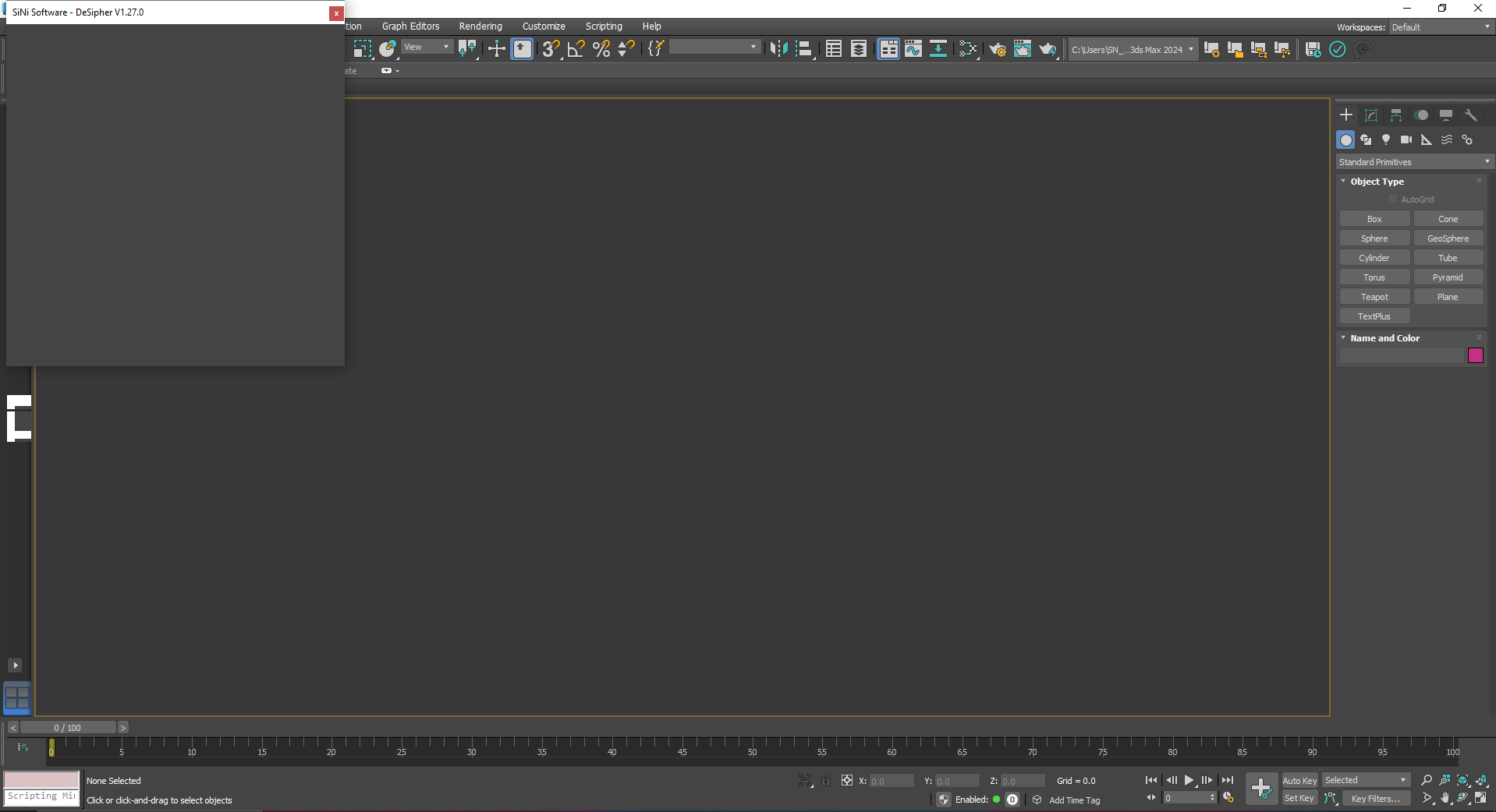

Добрый день!
ставил на 24 макс плагин Sini, но неудачно, работало некорректно. Снес сначала Sini, потом сам 3d max переустановил, но когда пытаюсь перезапустить, появляется вот такое окошко и дальше программа не открывается. Все удалял через CCcleaner, все файлы Sini какие нашел - удалил. Окошко все также появляется и висит.
Кто-нибудь сталкивался с таким? есть варианты что можно сделать?
Сообщений: 4258
Здесь поискать следы C:\Users\имя пользователя\AppData\Local\Autodesk\3dsMax\2024 - 64bit\ENU
