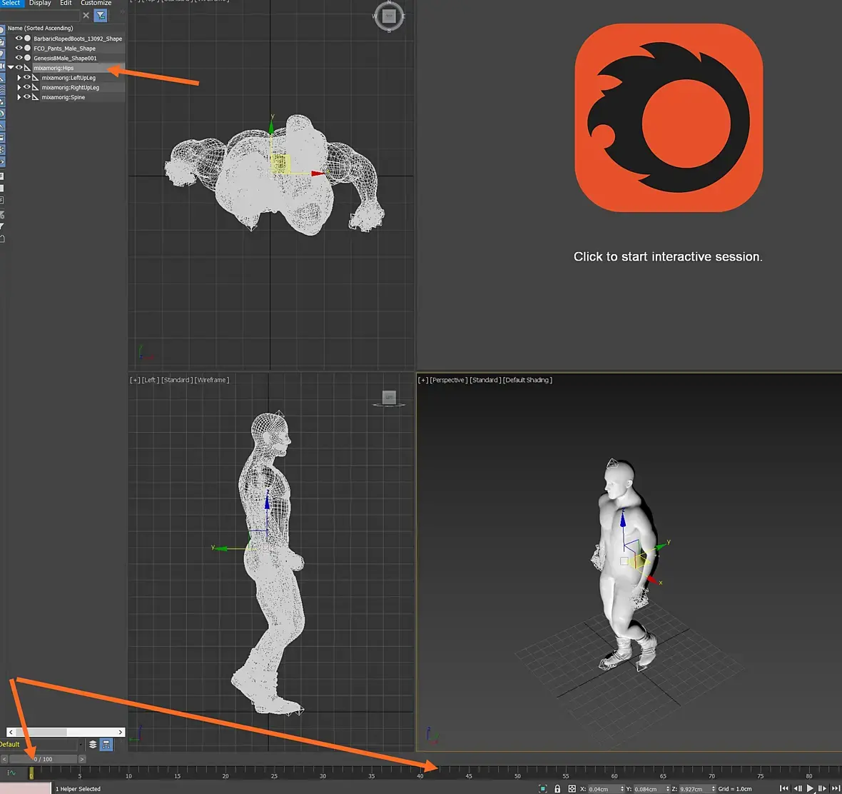

Да вот тебе пример, заставь его на одном месте идти. Я тоже думал, что в ключах это где-то можно отключить. Но вообще не помню ничего из настроек анимации в 3д максе. (но хотя бы на сайте миксамо, есть эта возможность. но это много времени займёт)
https://drive.google.com/open?id=1tHFrylIkBuRuwO_c0cQwPn8zISmeu7Hk
Сообщений: 4723
2sit
ну три секундывыделяем hips и удаляем все ключи
На сайте c 12.05.2013
Сообщений: 15
Цитата shinodem: ну три секунды, выделяем hips и удаляем все ключи.
- Я об этом и спрашивал с самого начала. Но все тупили, так же как и я.
У меня панель анимации в 3д максе, вообще закрыта изначально после инстала, так как я ей не пользовался никогда особо в этой проге)
Спасибо, хоть один человек, знает какие надо удалить ключи. +
