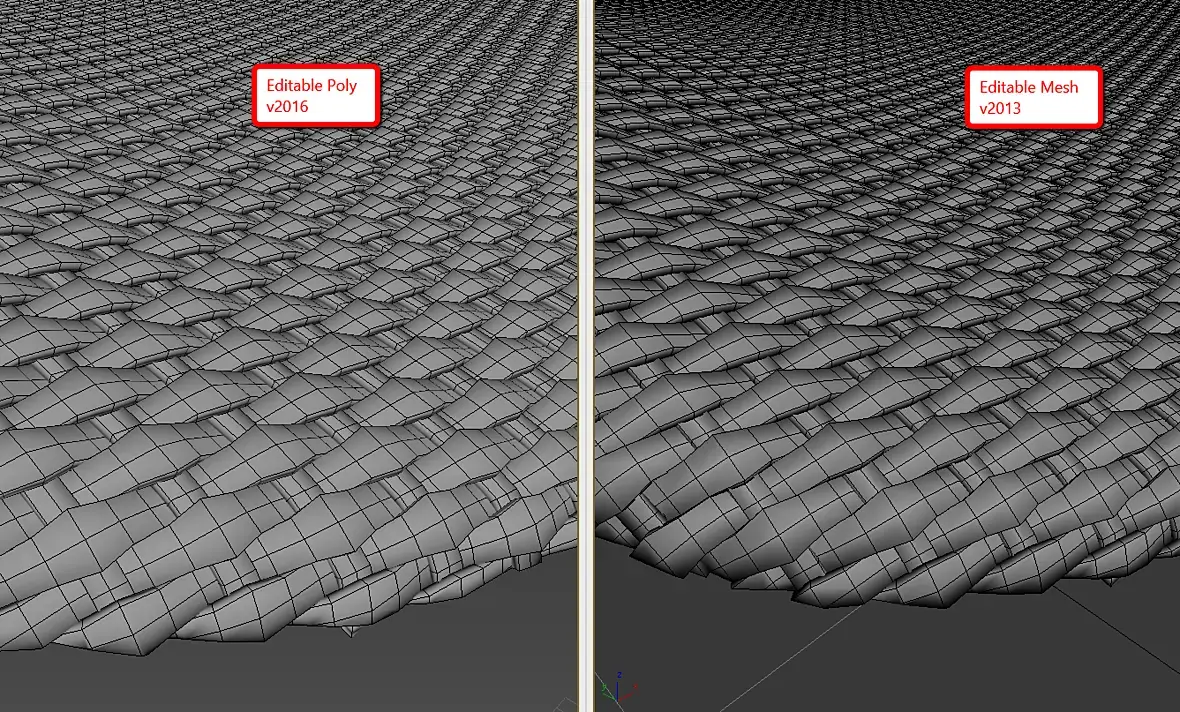

привет всем, столкнулся с проблемой, которая ранее не наблюдалась.
Если сделать экспорт модели в obj или fbx, а потом закинуть обратно в макс, то при сглаживании вылезают артефакты (на картинке  справа видно). Проверял, все вертексы соединены. Что это за хрень и как она лечится?
Изначально модель делалась в 2016.
На сайте c 01.09.2014
Сообщений: 520
А саму сетку покажите?
На сайте c 16.03.2016
Сообщений: 2234
Попробуйте в настройках экспорта уменьшить значение Precision. Там по дефолту 12 поставьте 6
На сайте c 17.09.2014
Сообщений: 162
При экспорте в obj - поставьте тип - polygonal и 3 галочки под этим режимом. А fbx может экспортировать в editable mesh - следовательно полигоны триангулируются- корвертируйте в editable poly и попробуйте так сгладить
На сайте c 06.11.2006
Сообщений: 212
Riga
спасибо за ответы! К сожалению, не сильно помогло.
Но нашёл решение сам - перед экспортом в obj выделить все полигоны и назначить в одну группу сглаживания.

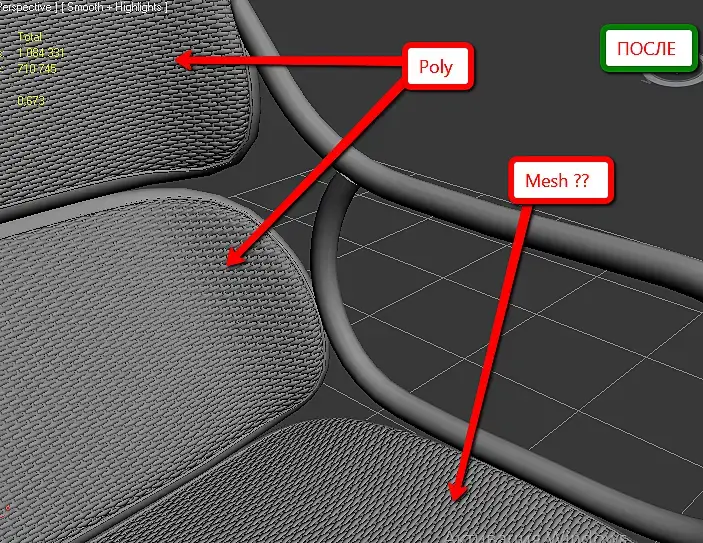

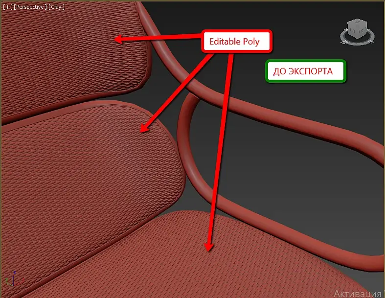

Добрый вечер. Спрошу здесь, чтобы не плодить лишнюю тему.
Вопрос вот в чём: есть объекты Editable Poly. После экспорта в FBX часть этих объектов импортируется в новый файл, как и положено, в Editable Poly, а часть (и это всегда одни и те же объекты) - в Editable Mesh, что меня не совсем устраивает. 3ds Max 2016. Помогите пожалуйста разобраться с этим моментом.
Спасибо.
На сайте c 27.03.2008
Сообщений: 704
tameplan
Reset Xform? и все же может не сетка, а группы сглаживания?
п.с. в одном цвете лучше бы сравнивать.
На сайте c 20.06.2008
Сообщений: 106
Kyiv
kofsh
Reset XForm не помог. Группа сглаживания на всех полигонах одна. Пример сеток ниже - они идентичные. Слева - до экспорта, справа - после импорта.
В другой момент я бы забил на это дело, если б делал для себя, но сейчас готовлю модель для 3ddd и не хочу, чтобы в FBX файле была мешанина из поли и меша. Потом у скачавших можешь возникнуть головняк, какой модификатор для сглаживания накидывать на тот или иной объект. Особенно в старых версиях.
