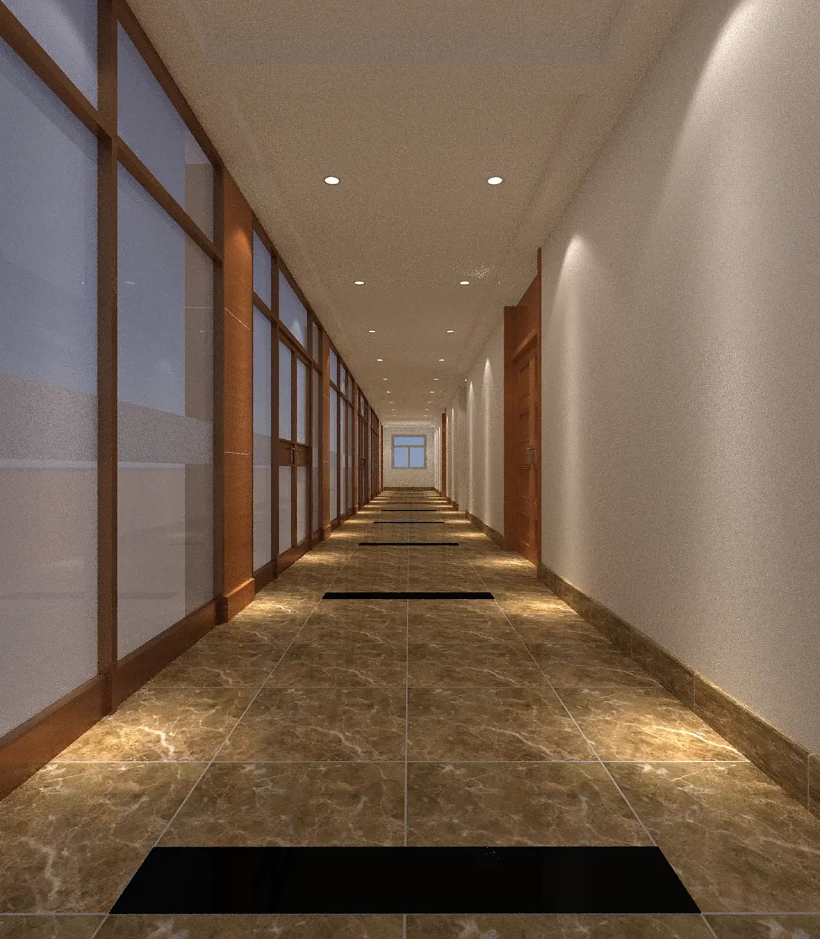

Здравствуйте.
Форум junior3d не живой, поэтому обращаюсь в Хьюстон. Как работать с этой сценой?
Я делаю - Файл-импорт-мерге-все-ок. Вьюпорты пустые-Zoom Extents All Celected-переход в камеру C-рендер
Поползли предупреждения
SYSTEM: Production renderer is changed to V-Ray 6 Update 1.2. Previous messages are cleared.SYSTEM: Production renderer is changed to Arnold. Previous messages are cleared.This material is not supported: 墙面 (VRayMtl). An approximation will be used.This material is not supported: 文化石 (VRayMtl). An approximation will be used.This material is not supported: 01 - Default (VRayMtlWrapper). An approximation will be used.This material is not supported: 顶面 (VRayMtlWrapper). An approximation will be used.This material is not supported: 铝合金 (VRayMtl). An approximation will be used.This material is not supported: 面板 (VRayOverrideMtl). An approximation will be used.This material is not supported: jinshu (VRayMtl). An approximation will be used.This material is not supported: 玻璃 (VRayOverrideMtl). An approximation will be used.This material is not supported: 不锈钢 (VRayMtl). An approximation will be used.This material is not supported: 13 - Default (VRayMtl). An approximation will be used.This material is not supported: 灯管 (Standard (Legacy)). An approximation will be used.This material is not supported: 灯边金属 (VRayMtl). An approximation will be used.This material is not supported: 浅啡网纹 (VRayMtl). An approximation will be used.This material is not supported: 白漆 (VRayMtl). An approximation will be used.This material is not supported: 磨砂玻璃 (VRayMtl). An approximation will be used.[MAXtoA]: Failed to translate light: VR灯光01
В итоге- https://dropmefiles.com/8nfMH
Прошу пояснить:1 что за беда такая?2 если материал не поддерживается что с ним делать что бы можно было использовать?
Проект -https://disk.yandex.ru/d/-hUESE95H1subw

у вас какой врей? рендерите процессором или GPU, там просто сцена сделана в старом врее вот он и ругается, какой макс, опять же
плюс у вас потерялись материалы и файл ies, там всё на китайском, а текстуры надо вручную все переназначить, быстро набросал - дальше сами
https://dropmefiles.com/tOgf5
сцена в 2021 максе

Ну это близка к оригиналу.
У меня - 3ds Max 2023 V-Ray 6 Update 1.2.
Пути к текстурам восстановилhttps://dropmefiles.com/iZTSk,   все равно пересвет, значит рендер не правильный?
"рендерите процессором или GPU" - в Render Setup кликаю Render вверху с права.
А как надо?

для начала надо сбросить на стройки рендера, для этого переключиться на сканлайн, потом обратно переключиться на Vray, потом в светильнике выбрать файл ies из папки с текстурами, потому что по умолччанию он светит как пустой фотометрический сферический светильник, поэтому пересвет, после этого уже делать тестовые рендеры и настроить мощность ies светильника
ну и поучить основы работы в максе , потому что судя по вопросам уровень нулевой, без изучения ничего не получится, вся эта система не однокнопочное решение
