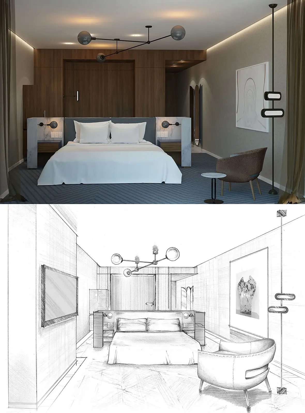

3D W.I.P Janetta
На сайте c 20.02.2012
Сообщений: 7
Almaty-Toronto
3dMax 2017, Vray 3.4
Время рендера 2,5 часа (4000пикс)
Полностью работу моделировала сама, кроме постели и подушек. Хочу делать такие работы, чтобы модераторы пустили мою работу в галерею. Но честно не вижу к чему предраться. Хочу услышать корректную критику. То что покрывало от кровати висит уже увидела. ))))
Надеюсь на помощь, спасибо
Всем рендера +++ )))

Ракурс, свет, материалы.
Вы не видите что плафоны чёрные, а на потолке от них пятно световое?
- Если Вы не видите, к чему придраться, значит Вы никогда не вырастите. Самое главное качество творческого человека - самокритичность.
Модель:
Деревянные панели. Горизонтальный руст есть, а вертикальных нет. Таких больших цельных поверхностей не бывает.
Грустно без декора
Текстуры:
Деревянные панели. Вы претендуете на че та дорогое, а дерево выглядит как шпон. Почти всегда рисунок не совпадает у деревянных поверхностей.
Постель просто белый цвет? Где материальность?
Текстура кожаного кресла ужасная. Она растянута и мыльная.
Тюль просто прозрачная. Для таких ближних ракурсов видна была бы фактура ткани.
Свет:
Люстра светит, но не светится
Включать все освещение - безвкусица
Отвратительные засветы от точек. Светящуюся сферу под ИС ставить не надо, ее надо засовывать вовнутрь. Либо использовать IES.
Температура у светильников просто абы че.
И в завершении вообще непонятное пространство между кроватью и стеной. И для чего там альков?
Композиционно понравилось.
Со временем, вы посмеетесь над этим высказыванием!
Просто посмотрите работы в галерее и сравните свою, станет понятно что нужно подтянуть

Никогда не говори никогда! Видели бы мои работы перед годичным перерывом... Иная ситуация ))
Итак, сразу мимо на с чет панелей. Они имеют высоту: нижняя 400 мм в середине 1675 и верхняя 400мм, с другого ракурса повторяем линии шкафа (их вам не видно) На с чет рисунка дерева согласна!
У номеров люкс постель должна быть чистой как белый листок и материал обыкновенный хлопок. И стандарт 4 подушки белого цвета. То же мимо
С кеслом полностью согласна ))))) Умора, просто. Мексиканцы горды экспорту кожи. Вот и было решено после много кратного где кожа....сделать фейк огромного скейла для продажи картинки. ОДОБРЕНО )))
 По спотам у меня ies. И в потолке есть выемка под спот, внутри поверхность что то типо зеркальной. Как добиться того что вы указали? У меня два вида света в споте ies и сфера invisible... НО... почему то не светилась внутренняя поверхность у спота с ies. Поэтому поставила еще и сферу. Есть другой способ?
На с чет температуры светильников. Мне колористика понравилась, на черных плафонах. ВОТ ВОПРОС почему тогда у меня внутри стекла плафона не проходит как нужно свет. Все поглощает и не освещает комнату???
Надо тюль мне переделать.

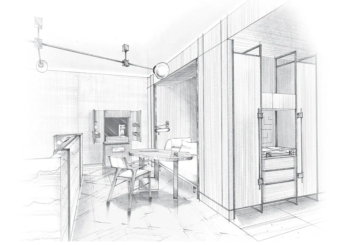

Непонятное пространство- утверждено и не подлежит корректрировки.  Могу показать скейтч по которому можно разглядеть мини бар за кроватью. Там мертвая зона в неиспользовании.
Thx
Это уже старый дизайн. Но примерно объяснит обстановку в целом
Но главное.... критик, раз критикует, значит помогает! А помогать-значит давать и советы. А советы нужны.

Было бы приятней поконкретней. Вы не видите что тащюсь от работы. А мне говорят она плохая. Значит надо объяснить smiley-biggrin.gif
Мне ниже расписали уже минусы. Согласна со шторами, материалом кресла, и вправду можно было текстуру дерева разнообразней сделать.
Кстати грустно без декора написали. Я бы с радостью. Но нельзя по соглашению того, что все что мы поставим в комнату, то и мы должны будем исполнить.
Прошу оценить качество а не оценивать декор, расположение кроватей и тд. Главное критика по существу, показать недостатки для улучшения high level и помочь коллеге вырасти.
Зато как приятно будет когда я выложу работу переделками)

Janetta, эскиз шикарен, и ракурс на нем хороший, а вот на визе ракурс не о чем. Как я понимаю у вас есть художественное образование, если я прав, то у вас все есть для того что бы увидеть свои недочеты. Подозреваю что вы их не видите так как устали и запутались в обилии кнопок, вкладок и регуляторов в софте. Вы просите дать конкретные советы как вырасти. Так все же на поверхности...
 Смотрите уроки, изучайте ПО и его возможности, сейчас всего этого на валом в сети. Доводите свои навыки до того уровня, что бы 3ds max стал для вас удобен и привычен, так же как лист бумаги и карандаш. Тогда вы сможете смотреть на процесс визуализации именно как художник, обращая внимание на то как выглядит тот или иной предмет, какой материал на него наложить, как должен бликовать и отражать.
На текущий момент как мне видеться, вы не видите своих не доработок из за того что вас переполнят, то чувство что вы смогли, вот вам и отсутствие самокритики.
Сам проект для меня интересен, но стал он интересен только после того как я увидел эскиз, который лучше раскрыл вашу мысль...
То что вам писали про декор, я думаю имели ввиду, то что отсутствую привычные мелочи, где то вазочка, где то пульт от кондея, может быть цветок какой то, журнальчик. Если это не спальня а гостиничный номер, то как вариант чемоданчики можно добавить...

Вы определитесь всё же, для галереи делаете, или для заказчика.
Вам просто говорят о том, что сразу бросается в глаза. И если что-то не понятно человеку со стороны, значит на визуализации вы это не раскрыли должным образом. А ведь смысл хорошего виза как раз в том, чтобы всё наглядно продемонстрировать.
Вот вам целый список написали - вы вместо того, чтобы защищаться фразами типа "одобрено" или "изменению не подлежит", просто сядьте и подумайте над тем, как каждый из этих пунктов можно было бы улучшить на вашей конкретной картинке. Потом приступайте к экспериментам и поиску нужной информации по каждому пункту. И уж если по какому-то конкретному вопросу не получается решить самой, тогда пишем конкретный вопрос сюда, с описанием, как хотелось бы сделать, и почему именно не получается. При таком подходе, я уверен, и желающие помочь советом найдутся, и до галереи рано или поздно доберётесь.

Переполняет это правда. smiley-wink.gif Экскиз на самом деле имеет фейковую перспективую. Которую в 3д не получишь. А если получишь, то сразу видно кривизну всех предметов. Я покручу еще работу, пока ответа жду от клиентов.
Я для себя не могу сделать рендер. Политика конфеденциальности. Ничего скачивать с рабочего компа нельзя. Запостить в нет могу на русские сайты. smiley-biggrin.gif (тихо) Но никаких вазочек, цветочков, ничего нельзя ставить. Это номер отеля, где четкое описание того что они хотят и то что мы им предложили. Никакой экстра самодеятельности нельзя, к сожалению.
Свобода это роскошь )
А вы знаете почему свет в черных плафонах не проходит через стекло? Если внутри свет, то нет света в комнате. Если снаружи или инвизибл, то вот так как у меня.
Спасибо.

Почему первый ракурс не о чем? Я может что то не понимаю. На этом сайте чтобы выложить в галерею работу, учитываю не только качество исполнения, но ракурс картинки? smiley-sorry.gif
С этим я вам не помогу, долек от V-ray очень сильно. Тут или уроки или кто подскажет.
Он не раскрывает задумки, не интересно выглядит. Вот снова, вы кидаете эскиз и он смотрится интереснее. Может ну его 3d это)))
Вы писали про перспективу, да фейковать сложнее. Но тем не менее есть клпинг и широкие возможности по линзам. Вы можете поставить камеру как угодно. Но главное это не перспектива, а композиция.
Да в галереи учитывается все и качество виза с дизайном, и то какие это эмоции вызывает. Настроение и атмосферу. Даже срытый стеб скорее всего пойдет в зачет.

 А разве нельзя сделать рендер для галереи и для клиента один и тот же?  Между прочим самый грамотный коментарий в начале был от grdesigner: Спасибо ему. Подождите я еще выставлю свежую работу. Помучаю людей ))) Шучу.
Перечитала сообщения свои грубо звучит. Это не так было. Спасибо за замечания, далеко не уходите я переделаю, спрошу мнения еще раз. smiley-biggrin.gif

Если есть какие-то мнимые ограничения от клиента, которые портят картинку, то нельзя.  (не ставьте цитату, ставьте в ответ только имя, кому отвечаете - щелчок по нику. Листать эти простыни нет сил, более уважительно к собеседседникам относитесь)

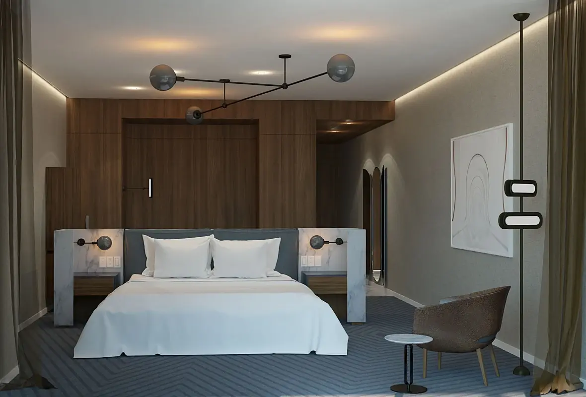

вот так?

на картинке нет плановости, глубина помещения не читается. Свет заливает слишком равномерно. Можно заднюю стену немного затемнить, чтобы видвинуть кровать на передний план.
У вас такие красивые карандашные эскизы! Вот, на ручном эскизе вы уравновесили картинку нишей с ТВ слева, поэтому композиция смотрится хорошо. На рендере же слишком много массивного и темного в левой части, картинка не уравновешена.
а вообще, если поправить текстуры и ракурс, картинку можно довести до ума в фотошопе.

попробуйте выключить светильники, подсветку оставить и дать свет из окна. Зайдите на пинтерест, посмотрите фотографии интерьеров, посмотрите как и откуда падает свет
если обязательное условие белое постельное белье, добавьте бамп чтобы немного ткань читалась

Janetta да,  отлично!

А Вы и разницу между шикарным эскизом и своим творением не видите что ли?))
Телевизор на левой панели куда делся? Камера ближе чем на эскизе.
