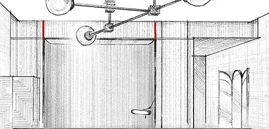

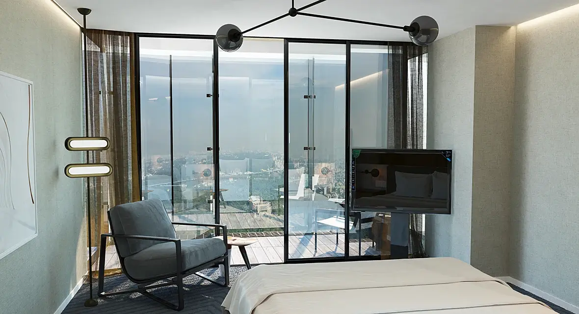

Итак, сразу мимо на с чет панелей. Они имеют высоту: нижняя 400 мм в середине 1675 и верхняя 400мм, с другого ракурса повторяем линии шкафа (их вам не видно)
Отметил красным. В данном случае это не руст, а шов, но он обязательно должен быть.
А то что у Вас мне не совсем понятно, у Вас нестыковка между эскизом и рендером.
Цитата Janetta:
У номеров люкс постель должна быть чистой как белый листок и материал обыкновенный хлопок. И стандарт 4 подушки белого цвета. То же мимо
Отнюдь не мимо. У Вас постель выглядит как плотная скатерть на столе.
Обратите внимание сколько мелких складок.

 По спотам у меня ies. И в потолке есть выемка под спот, внутри поверхность что то типо зеркальной. Как добиться того что вы указали? У меня два вида света в споте ies и сфера invisible... НО... почему то не светилась внутренняя поверхность у спота с ies. Поэтому поставила еще и сферу. Есть другой способ?
Если есть матовое стекло у точки, значит вовнутрь сферусвет, которая подсветит стекло и с внешней стороны IES, которая даст засвет в помещении, но подобрать такую, что бы не лупила на потолок.
Цитата Janetta:
На с чет температуры светильников. Мне колористика понравилась, на черных плафонах. ВОТ ВОПРОС почему тогда у меня внутри стекла плафона не проходит как нужно свет. Все поглощает и не освещает комнату???
По поводу температуры. На потолке оставьте один тип светильников, либо люстра, либо точки. И не будет винегрета.

Кстати грустно без декора написали. Я бы с радостью. Но нельзя по соглашению того, что все что мы поставим в комнату, то и мы должны будем исполнить.
А я не про личные вещи. У Вас есть бар, поставьте на стол что нибудь из него. Либо ваза с цветком. Рекламный проспект отеля. На прикроватных тумбах, телефон для связи с консьержем, часы. И т.д.

Ya vyshe napisala uze cho diz menyalsya. NE V ETOM DELO REBYATA!!!!!! GDE TV I tak dalee.... Nabrosok etot staryi. Nenado ih sravnivat. Na nabroske primernye gabarity

Светильники выключу. Споты наверное оставлю чтоб на стене рельеф света был дугой. Подкручу чтоб огнено они не горели. С текстурами, я поняла что большой проблем у меня! Я пыталась сама их создавать. smiley-sorry.gif

Шов ниже арки пошел. С потолка от 400 мм. По экскизу можно не ориентироваться, уже диз поменялся. Решили так швы пустить, из за дизайна шкафа, этого ракурса нет пока. Хотя вот сейчас я снова меняю диз.

Всем привет. Вот другой вью того же проекта. Изменения я все учла. Посмотрите как теперь смотрится материал постели, штор. Свет выключила. Может еще что то исправить, что смотрится плохо
Всем огромное спасибо за советы, я открыла для себя много нового. Дизайн все дорабатывается вот и кресло решили сменить. У этого кресла с задней стороны все в коже, так что мы поддерживаем утвержденный материал.
