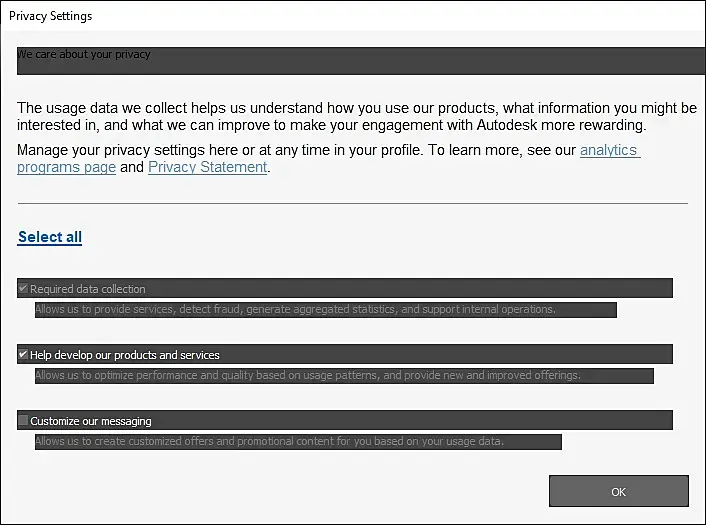

Добрый день!
Недавно началась такая проблема. Во время работы макс виснет на 10-30 сек. просто замирает и пишет, что программа не отвечает, потом все норм минут на 5-10. Это не автосев. Так же при загрузке стало появляется окно об отправке данных на сервер Autodesk, там 3 галки можно поставить, но верхняя активирована по умолчанию и ее не возможно снять ( скрин во вложении.
Еще дополню, если зависание происходит во время каких либо действий, как вариант копируете модель. то после отвисания она действие продолжается.
Началось все неделю назад примерно. Все драйвера и прочее установлены новые. Макс стоит на ссд диске, память ддр4 32г. никогда еще такого не наблюдалось.

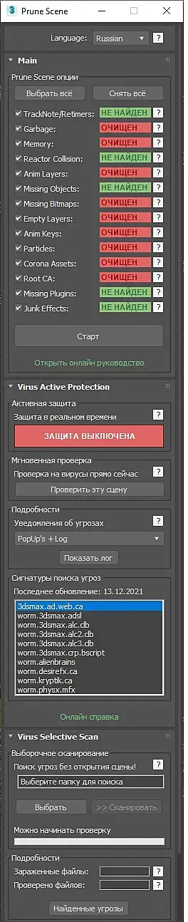

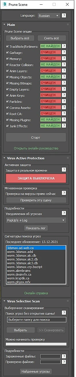

установите Prune Scene - вбейте поиск по сайту, пройдитесь им, попробуйте им же на вирусы проверить макс - всяко может быть

Цитата D-d_Man:
Цитата Serjik7:
Попробовал, все тоже самое.
Попробовал, правда не совсем понял что там к чему ) нажал защиту, удалил что то 3dsmaxworm типа червь какой то, но после всех данных процедур, завис минут на 15... а потом выключился (((((
Пока не пойму тормозит или нет, но половина текстур улетела напрочь и почему-то больше не хочет подтягиваться.
Нет, все равно виснет как и прежде.(((
Сообщений: 4244
Активную защиту то включите.

Добрый день! Столкнулась с такой же проблемой. Работала в 2022 максе, иногда автокадом пользовалась чисто для конвертирования, так-то в архикаде работала. После установки ревита 2022 началась такая же фигня с повисанием и табличками. Чистила-чистила, обновляла-обновляла, виснет и все. Удалила ревит-все прошло тут же. Значит дело не в сценах и вообще не в максе, а только в ревите.
Поставила 2021 ревит, для его установки пришлось удалить сервер лицензий автодеска. Ревит встал, макс конечно накрылся без сервера, удалила его и поставила снова, все встало. И опять подвисания и вот эти таблички о сборе данных. Таблички ладно, но подвисания уже бесят конкретно. Предполагаю проблема в лицензиях... Что за odis надо почитать, а то удалю и все накроется, а работать надо сегодня
