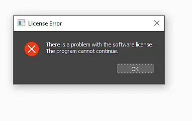

У меня такая же проблема. Установил Макс 2022. Стало появляться это окно и подвисания. Плюс такое же окно стало появляться перед запуском Ревит 2021. Удалил Genuine Service. Не помогло. Снёс Макс 2022. Перед запуском Ревита окно все равно появляется. Установил снова макс 2022. Все то же самое. Если кто-то придумал, как это исправить, пожалуйста, напишите. С такими тормозами работать невозможно smiley-unknw.gif

Мне помогло:
Удалить содержимое папки C:\Users\ANDREW\AppData\Roaming\Autodesk\ADPSDK\bin
Удалить папку AdODIS из C:\Program Files\Autodesk\
Удалить файл AcExperience.arx из C:\Program Files\Autodesk\AutoCAD 20XX\
окно privacy settings больше не выскакивает и залипания макса и ревита пропали. пока полёт нормальный

Ни с того, ни с сего 2021 макс стал выдавать такое окно при запуске. Что делать?

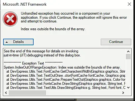

Подскажите! Ноутбук HP Laptop 17-cp0126ur (5D666EA),недавно купленный. Виндовс 10 народный.  max 2021 стоял. все было хорошо, работал - работали и вдруг  вот такое сначала вместо слоев, с руганью на .Net
После чего бросился лечить этот Нет, по инструциям, удалить его нельзя, потомоу отключал, влкючал, репеир тулс качал с сайта.  Драйвера на видеокарту интегрированную, процессор    AMD Ryzen 5 5000U  с сайта амд качал, ставил.   Макс переустанавливал,  все чистил, 2022 ставил - в резулльтате  ничего.....
Методом тыка выяснилось что если слоях убрать кириллицу, то начинате открываться.  Притом такая картина на ноутбуках.  На другой машине , стационарной, открывается всегди и без проблем...  Всяки вижул С++ и нетфреймовки стоят одинаковые везде... Нотубки разные, разные  видеокарты, и разные процессоры, и даже версии виндовс разыне - 10 и 11....    может есть какие нибудь идеи???? smiley-sad.gif   совсем уже голову сломал...

Все таки не в винде дело, уже  два компьютера попались с лицензионной виндой, а проблема есть. И на ноутбуки тоже зря грешил - на обычных машинах тоже полезла такая ошибка.
Был клиент с подобной фигнёй. Тоже долго колупался. В итоге прогнал старую сцену, где вылезал этот красный крест пруном, почистилось от старого мусора, пересохранил и больше с его слов эта шняга не вылазила.
Так дело в том что я у всех , у кого вылазила эта ошибка, просил выслать сцену и открывал на своей машине - у меня все открывается и работает, слои на месте, русскими буквами и все работает..... Чего то мне все больше кажется что это от изначального образа винды зависит. , возможно какие то сборки стоят в стиле "лишнее вырезано , ненужное отключено" - и потом ее хоть ключом активируй, а тогку уже нет...  Проверю эту теорию - вот будут там где глючило переустанавливать винду и активировать ключом -  будем посмотреть что из этого получится и поможет ли.. Правда поставят ли  в сервисе именно на основе "оригинальный дистрибутив "или влепят какую нибудь сборку, которые та обожают сисадмины...).
