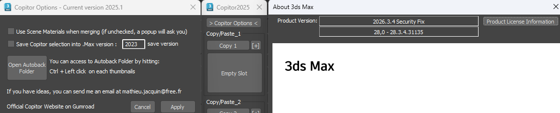

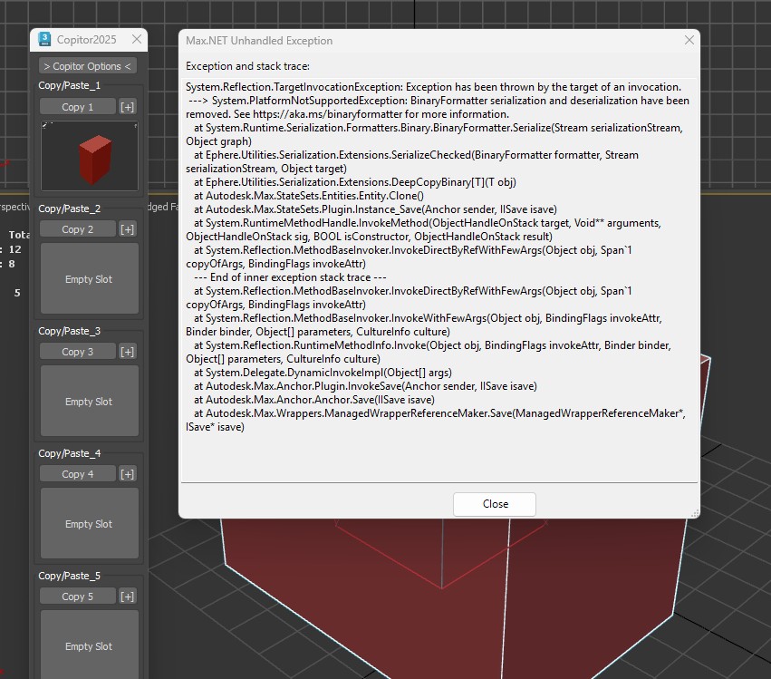

Установил Среда выполнения рабочего стола .NET 10.0.10 обе версии x64 | x86. В списке переменных сред строчки - C:\Program Files (x86)\dotnet не было, добавил вручную, разместил в указанном вами порядке. Ошибка выскакивает.
Сообщений: 4239
Цитата xisi:
Все верно. Он работает и аналогичный плагин тоже работает, но при каждом запуске выскакивает окошко с ошибкой.
Для того, что бы эта ошибка исчезла, есть временный костыль, пока Autodesk не перепишет плагин StateSet в версии 2026.3.5: Идем в папку C:\Program Files\Autodesk\3ds Max 2026\bin\assemblies, находим там файл Autodesk.Max.StateSets.dll и переименовываем его в Autodesk.Max.StateSets.dll.bak
Это решение полностью отключает StateSet, но зато работают все старые плагины использующие старый способ сериализации класса BinaryFormatter, при работе с .NET 10.
