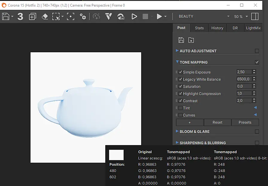

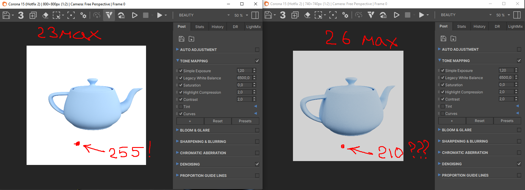

Стоит одна и та же корона, загружаю один и тот же рендер презет, а в 26 максе бэкграунд не оверрайдится на белый цвет какого-то чёрта..? Я уже всё перекопал, даже с нуля делал сцену, он не хочет мне 255 во вьюпорте показать, как так???
даже если перекрутить, всё равно не 255, чзх? Это у всех или тока у меня?:
А в 23-м максе всё окей

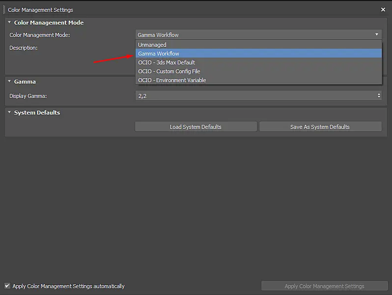

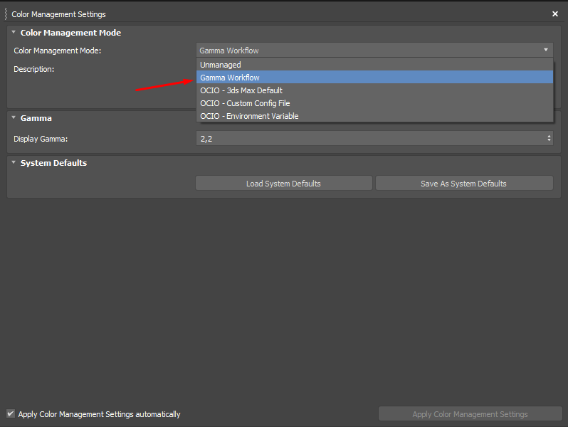

Ля я докопался! Надо вот тут вернуть назад человеческий гамма воркфлоу вместо новомодных выгибонов:
