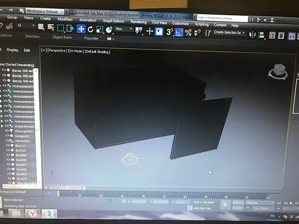

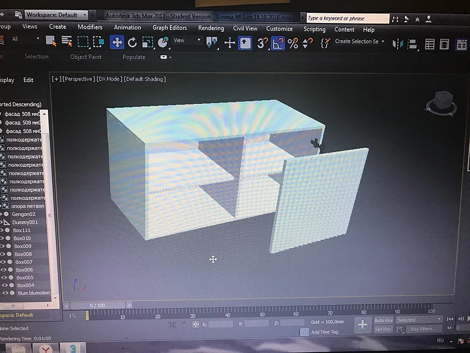

при установке освещения Dome, мебель становится черной во вьюпорте. На рендеринге все норм. Почему так? (во вложении фото проблемы)
Без освещения 1 и с освещением Дом 2 картинка

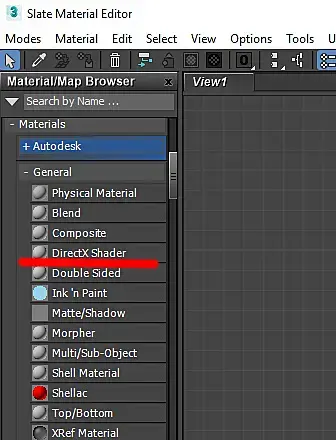

Мне удобнее работать с собственными настройками, как на скринах ниже. После применения настроек будет высвечиваться надпись "User Defined".
Режим DX Mode скорее будет актуален для работы с материалами DirectX Shader.
потому что пока в сцене нету источников света макс использует стандартное освещение, как только вы добавляете свой источник, стандартные выключаются, а дом лайт видимо неправильно работает в этом режиме
На сайте c 29.05.2012
Сообщений: 30
Россия, Асбест
