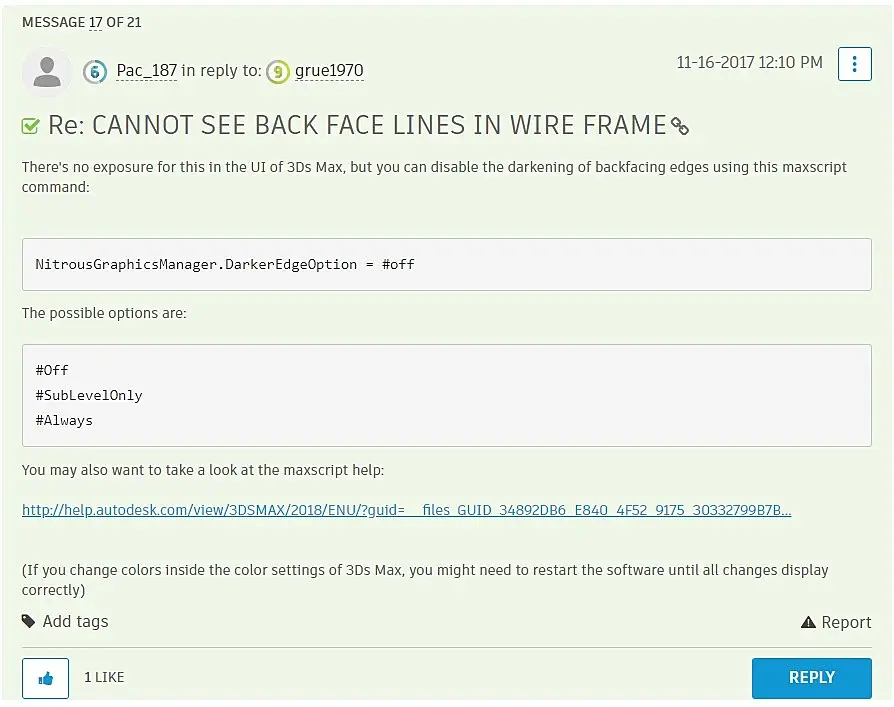

На сайте c 12.11.2010
Сообщений: 120
Всем добрым людям привет!
Столкнулся с таким усовершенствованием(полагаю).
Выделяешь ЕдитПОЛИ - ХОРОШО (все его линии засветились белым)
Пример:
Выделяю подобьект - У-ЛУЧШЕНИЕ!!! полагаю ( и все его линии переполовинились. Одни ушли на светлую сторону, как при выделении выше. А другие ушли на полуТЕМНУЮ сторону, как в фильме )
Пример:
И беда вот в чем:
1- При Сталине такого не было.
2- Если обьект один одинешенек, то норм. Но если у меня план подложкой зафризенный, то эти полуТЕМНЫЕ линии перекликаются с планом и,просто, жесть работать.
ПС: На макс 2018 перешел недавно.
Помогите советом, пожалуйста.
Полагаю, что есть волшебная кнопочка, что включает это У-лучшение.
ППС: На корону переходить не предлагать =)

Все еще, актуально =)

Решено!!!
https://forums.autodesk.com/t5/3ds-max-forum/cannot-see-back-face-lines-in-wire-frame/td-p/7527097
Помогло убрать У-лучшение =)
