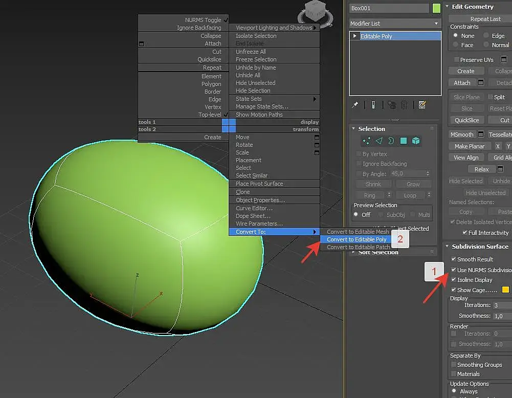

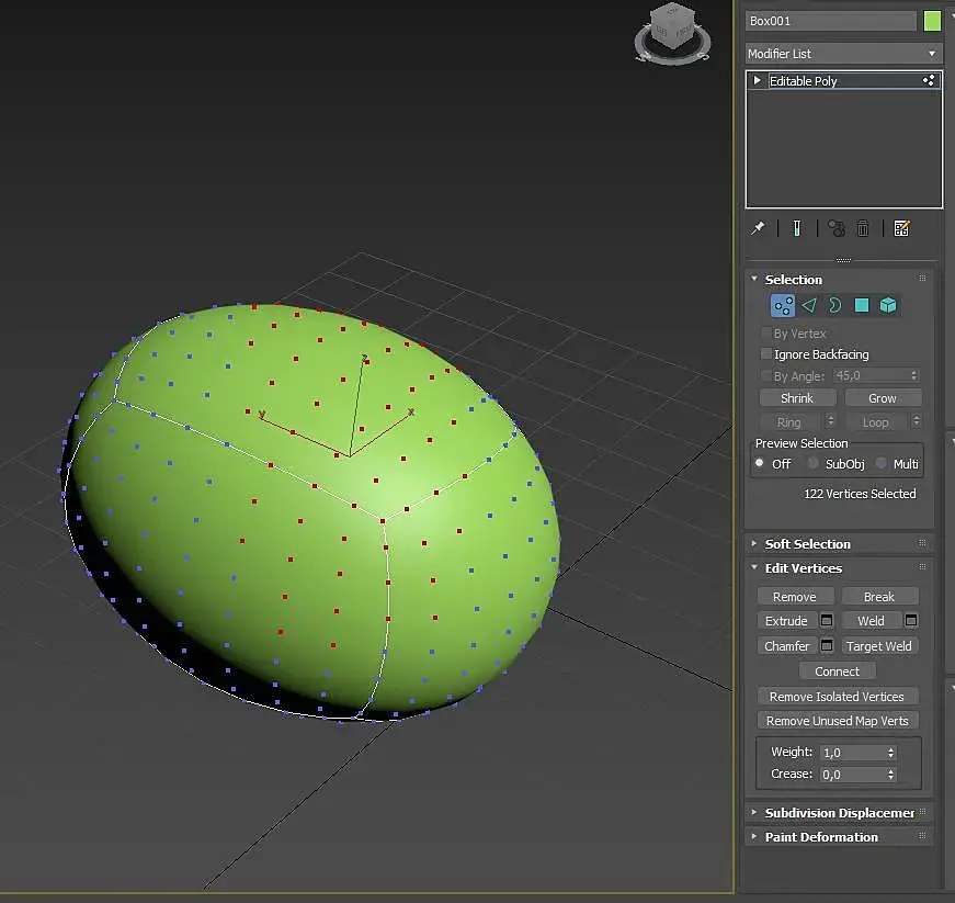

самый весомый для меня этот(( остальное в процессе выяснится.. поковырялся минут 15
Сетка должна зафризиться, а не вертексы в пространстве без еджей остаться. НО вуаля после выделения жмем Ctrl+z и сетка появляется))) Если не заметить, так и останется с косяком. Потом можно только скриптом SelectBadVertex пофиксить

Сообщений: 1621
KZ17
Не могу утверждать, но мне кажется что это не баг а фича, объект получается точно таким же как если импортнуть из инвертора объект как боди и после конвертировать в поли. Если вы снимете галочку Isoline Display то при конвертации в поле у вас сетка будет такой как вы привыкли. С оупен сабдив работает точно также.

На сайте c 09.01.2014
Сообщений: 3425
Вот попробовал Ваш способ в 14-м Максе.
Разве что-то не так должно быть?
http://c2n.me/3SVNEkn

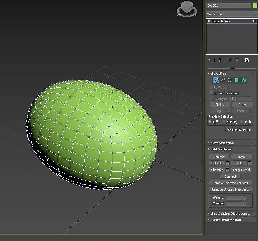

На сайте c 31.01.2008
Сообщений: 272
Chelyabinsk
<phttp://c2n.me/3SVNEkn
А теперь конверт в поли. Если сетка будет с вертексами и еджами, то гуд. Без еджей - глюк)

Если отжать "Isoline Display" и "Show Cage", то получится сетка. Никаких багов :)
Воть

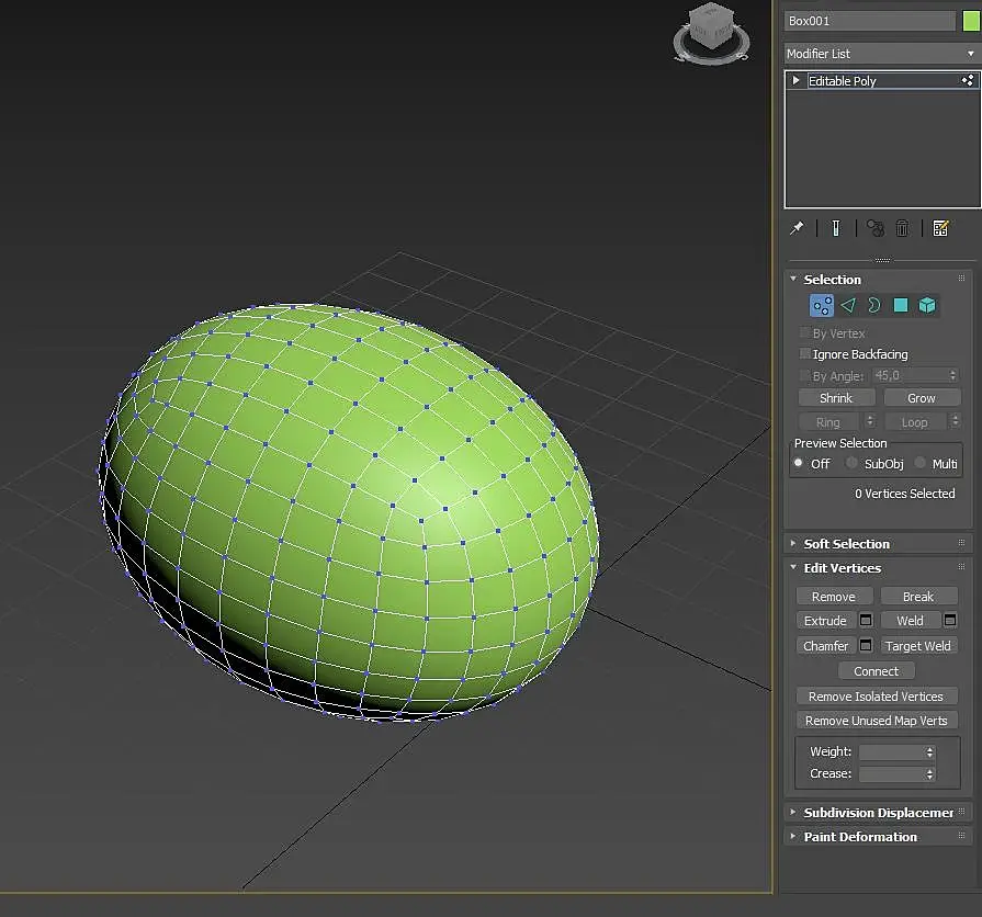

А зачем отжимать?)) Должно так работать! По сути пофигу)) я именно так через скрипт решил.. с отжатием изолайн, но все же..
Вот записал в 16 максе.

Походу мы о разном)) После конверта в поли должны быть видны скрытые эджи. Ведь если поверх накинуть эдит поли. Всё работает норм) Если вы сконвертите объект с опенсабдив в поли - работает норм. Турбомуф тоже подтупливает с изолайн. Я записал выше как работает в идеале без бага. И так работало с самых ранних версий макса. Такой вопрос еще поднимался на 3дцентре давненько и помойму Борис Кулагин делал репорт по этому поводу в автостол, но ситуацию не исправили
