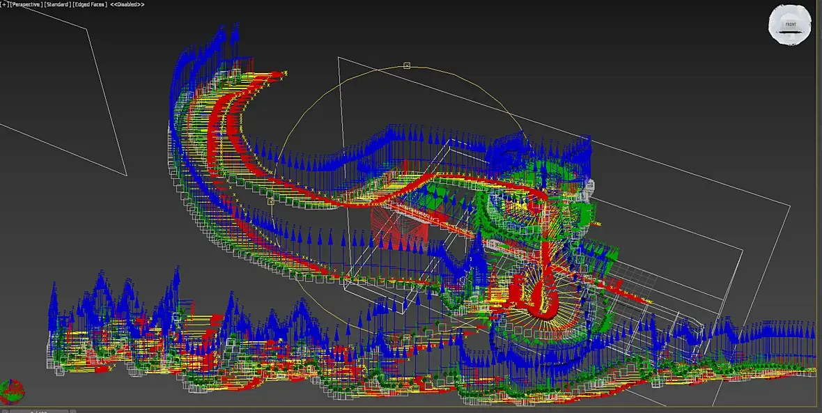

На сайте c 11.04.2010
Сообщений: 275
хотел нарисовать ПОМОГИТЕ не получилось)  ,   я к тому что не как не приживется 2018-2019  максы
не знаю ...... но на моей системе что то да появляется,  дома работаю в 2016   а у дизайнеров  повыше версии  и приходится  пересохранять ,   надоело уже  кучу максов держать
неужели  нельзя сделать так что бы не привязываться  к версии программы тем более так часто они выходят
