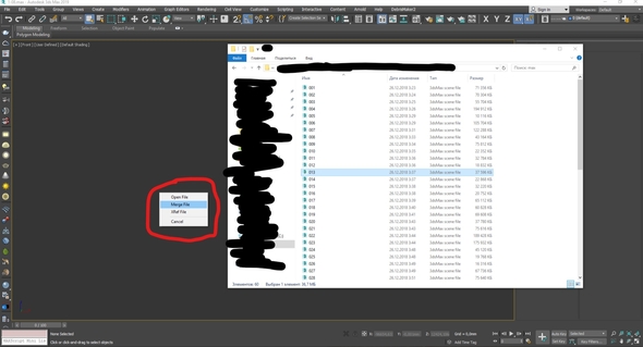

Всем привет,пытался найти решение в гугле,но так и не нашел. В максе 2018 привык закидывать в сцену модели просто перетаскивая их в вьюпорт и выбирая Merge из выпадающего окна. В максе 2019 все работает,но только в начале,а потом по каким то причинам перестает.Не пойму после чего, при переносе файла в вьюпорт не вылазит меню.Обычным вариантом через File-Import-Merge... все работает всегда нормально. Может кто-то сталкивался с таким. Уже достал этот баг, этот вариант импорта очень экономит время,а тут такая запара как всегда с максом. Меню которое перестает вылазит при переносе файла в вьюпорт, обвел красным.
