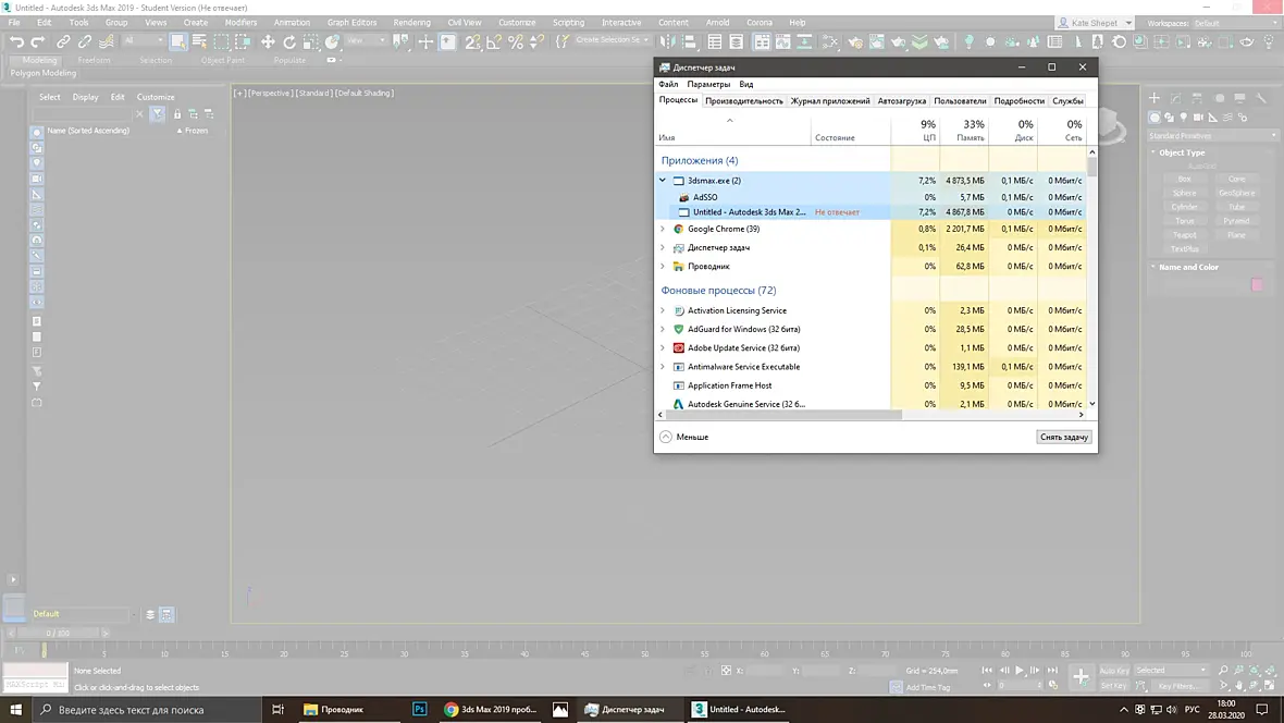

Недавно началась проблема с Merge. Перетаскиваю все модели драгэнддропом, раньше процесс занимал секунды.
Потом когда сцена наполнялась макс стал просто выкидывать из сцены и предлагал resave и отчет в автодеск об ошибке.
Уже на новом проекте решила создать сцену в максе 2019 года. И тут вообще начался треш. При мердже моделей даже в пустую сцену я жду по 5-6 минут пока она появится. Оперативы макс в это время кушает 5 гигов.
Вернулась в 2016 там таже фигня с ожиданием в 5-6минут.
Снесла все пакеты Автодеска и переустановила. Не помогло. Может у кого-нибудь были проблемы такие? Как вылечить? Помогите, пожалуйста

Никак не решило проблему. Макс завис и просто не дает ничего сделать в течение 6 минут. сцена пустая совершенно.
Единицы измерения стоят миллиметры , винда обновлена, я уже просто всё перебрала
