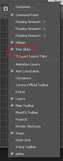

Подскажите как вытащить frame scale в 2020max. Куда его спрятали? Ищу шкалу не могу понять где она
включается выключается.

На сайте c 08.10.2011
Сообщений: 784
Цитата bushe:
Подскажите как вытащить frame scale в 2020max. Куда его спрятали? Ищу шкалу не могу понять где она  включается выключается.
