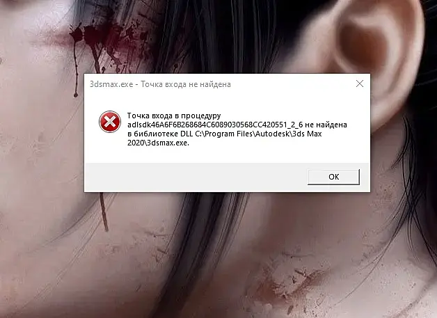

После установки обновления 2020.3 при запуске 3dмаха выдаёт такую ошибку
Мануал на сайте автодеска не помогает, после удаления обновы 3dsmax запускается как и прежде. У кого было такое, как решили проблему?

В первую очередь надо смотреть какие версии установлены Microsoft Visual C++ Redistributable Package и NET Framework. Возможно, они нуждаются в обновлении или переустановке.

Была такая же ошибка, начиная с 2020.1  Причем это было на стационарном компе, а на ноутбуке нормально обновлялось. Решал переносом всей максовсокой папки с ноута после обновления на комп. 2020.3 тоже самое. Пробовал мануал с сайта автодеска. Не помогло.

ADSSO / Genuine - можно удалить спокойно? ничего не поломается ?

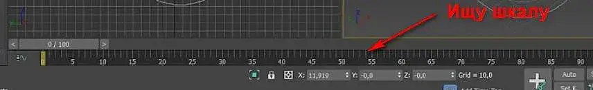

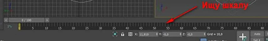

Подскажите как вытащить frame scale в 2020max. Куда его спрятали? Ищу шкалу не могу понять где она
включается выключается.

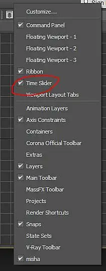

Подскажите как вытащить frame scale в 2020max. Куда его спрятали? Ищу шкалу не могу понять где она  включается выключается.
