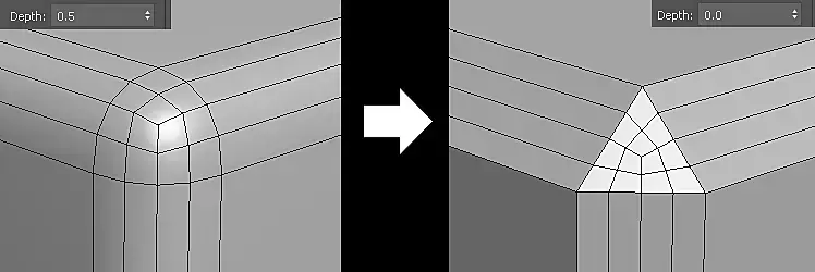

По поводу моей проблемки описанной несколькими сообщениями выше...
Временное решение такое нашел :
Делаю Chamfer с нужными мне настройками. Кидаю сверху его еще один Chamfer, но его отключаю. Он просто висит сверху как не-активный. Тогда Depth будет сбрасываться на 0.0 только у отключенного Chamfer модификатора а у нужного будет оставаться. Ну какой то такой получается костыль...

Цитата Earanak:
Это я какой то особенный или это какой то баг 3Ds Max 2020 с модификатором Chamfer... Периодически в сцене часть модификаторов Chamfer (не все) сбрасывают значение Depth с 0.5 на 0. Даже когда над ними есть еще пачка всяких разных модификаторов. Не могу понять что ломает это значение в сцене и когда это происходит.
P.S. Версия хотфикс-апдейта последняя.
Работал в 2020 максе месяц нормально, сегодня столкнулся с такой же проблемой после очередного краша. Не удалось найти другого решения, кроме как вешать сверху еще один отключенный чемфер?

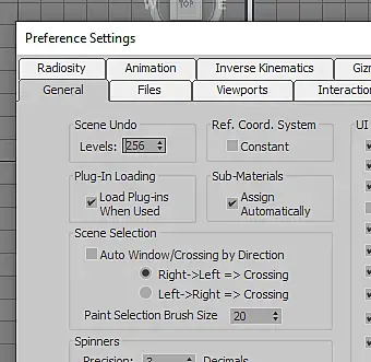

Не сохраняются настройки 3d max (Preferences). Меняю Undo и Auto Backup, так же выбираю рендер на  Corona. Сохраняю через панель Customize - Save Custom UI Scheme. Запускал от имени администратора, тоже самое. Почему то сохранилось только убранная галочка в Max Scripts. Я просто не знаю, он автоматически должен сохранять или нет.
