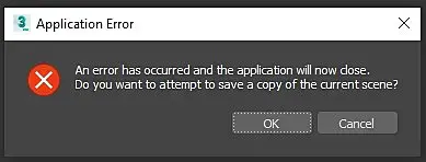

Добрый день всем! Может кто сталкивался с таким:
Установил 3dsmax 2020 update3.
Работал с файлом из 2019 макса, сначала было все нормально (в течении дня), потом стал выдавать ошибку при открытии файла. Кое как через мерж открыл и пересохранил в 2019й.  2019й открывает нормально, а 2020й выдает ошибку приложения и не хочет открывать. Все плагины одинаковые стоят, для 2020го соответствующие
Другие сохранения открывает, но потом зависает
1й раз такое такое со времен 9го макса

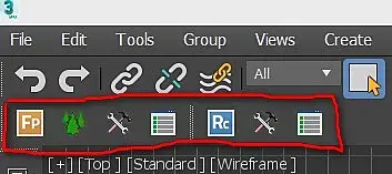

Подскажите как спрятать иконки плагинов что бы при запуске программы не появлялись? Max 2020.1 В предыдущих версиях проблем не было.
На сайте c 08.10.2011
Сообщений: 789
Информация с форума Itoo:
HKEY_CURRENT_USER \ Software \ Itoo Software \ DisableToolbars = 1 (значение DWORD)
Этот флаг отключает панель инструментов Forest и RailClone
На сайте c 11.07.2009
Сообщений: 303
Сев.Кавказ
DisableToolbars не нашёл
На сайте c 16.10.2006
Сообщений: 1836
вы же в реестре искали?
На сайте c 26.04.2017
Сообщений: 66
Цитата Konstantinus:
Ребята, что за ерунда опять - с каждым новым запуском (неважно, с нуля или уже рабочую сцену) слетает Scene Explorer (слева панель). Как его зафиксировать? Или это особенность версии? Было точно также на 18-й, потом в 19-й всё нормально - как один раз поставил его (т.е. ни в каких кастомайзах не прописывал), так и открывался всё время потом. Или у меня одного так?
Столкнулся с такой же проблемой нашли решение? сохраняет все настройки кроме панели Scene Explorer , при каждом новом запуске она пропадает.
Сообщений: 303
Сев.Кавказ
вы же в реестре искали? Да в реестре D-d_Man. А где искать? Подскажи.
Сообщений: 789
В этом разделе "Itoo Software" нужно вручную создать параметр DWORD. Его назвать "DisableToolbars" и назначить ему параметр 1
Сообщений: 303
Сев.Кавказ
filatkin_m большое спасибо за подсказку. Всё сработало.

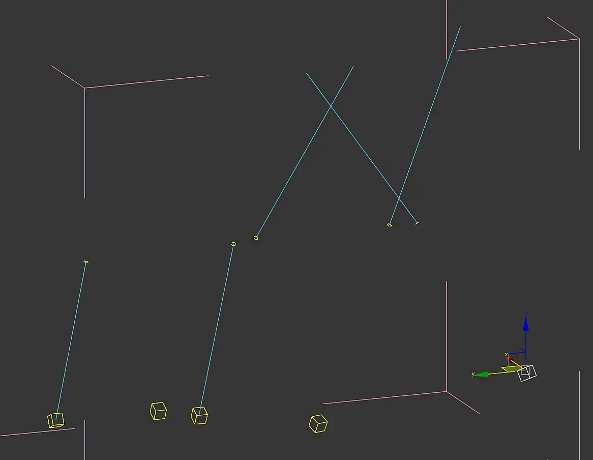

Во такую хню мне сделал макс из направленного света. К с таким сталкивался?

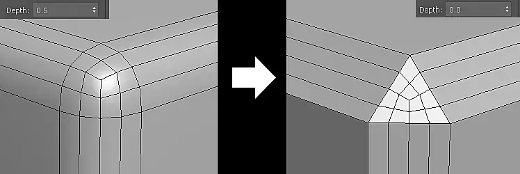

Это я какой то особенный или это какой то баг 3Ds Max 2020 с модификатором Chamfer... Периодически в сцене часть модификаторов Chamfer (не все) сбрасывают значение Depth с 0.5 на 0. Даже когда над ними есть еще пачка всяких разных модификаторов. Не могу понять что ломает это значение в сцене и когда это происходит.
P.S. Версия хотфикс-апдейта последняя.
На сайте c 19.02.2012
Сообщений: 903
Глюк скорее всего. Не замечал.
На сайте c 24.06.2014
Сообщений: 5010
Украина, Одесса
Я как перешел с 2017 макса так регулярно у меня эта штука случается. В разных сценах, уже месяца 3 борюсь с этим. Пока что единственное временное решение это держать 2-3 группы чамферов инстансами и перед рендером каждый раз проверять не слетели ли они. Бывает раз в пару часов слетает часть из них. Бывает все слетают. Иногда целый день не слетают. Напрягает. Винда Английская, вместо запятых стоят точки в полях ввода значения. Ума не приложу в чем проблема. С другими модификаторами и всем остальным все ок. Пока что это единственный косяк, но очень раздражающий. Так как я любитель фасочек на всем подряд...
На сайте c 08.12.2009
Сообщений: 657
Воронеж
У меня такого нет
