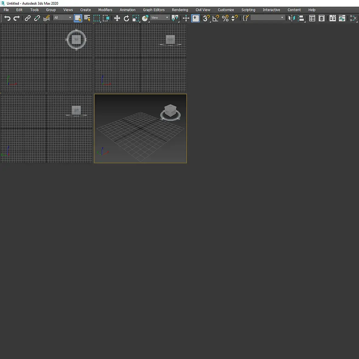

Установил и столкнулся с очень долгим запуском 3д Макса. 2018-й запускается за 23 секунды, а 2020.1 за 33 секунды. Причем вот такой вьюпорт висит на протяжении последних 19-ти секунд запуска. У всех так?

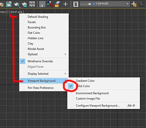

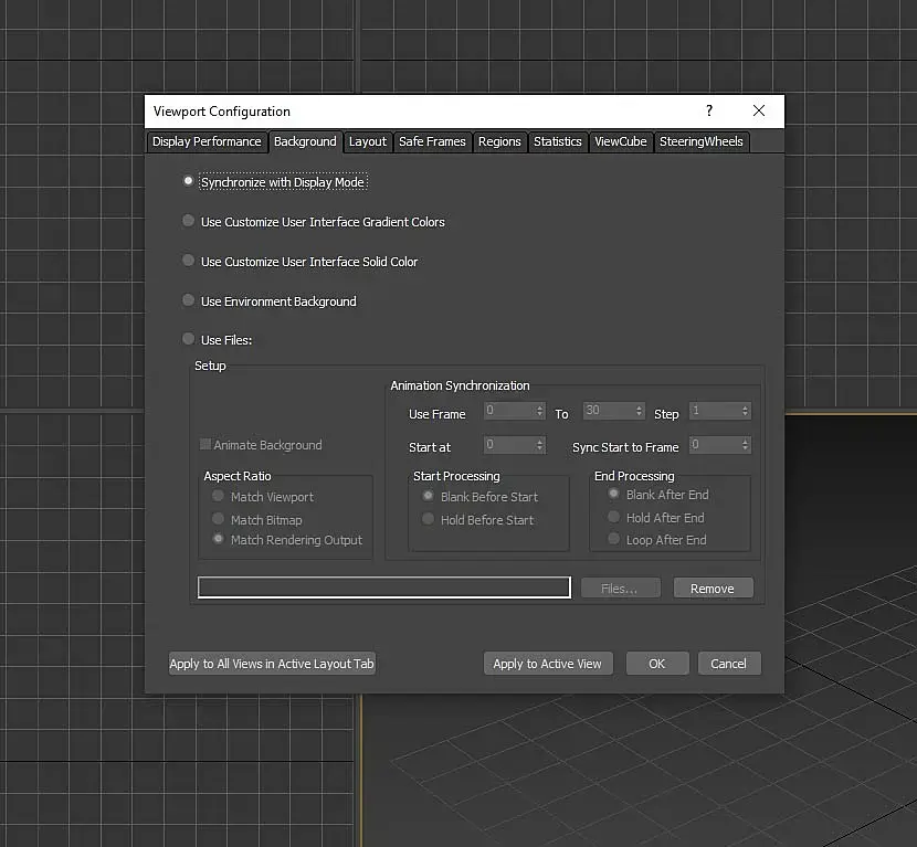

Кто знает, как отключить "Synchronize with display mode" во вьюпортах по умолчанию и вернуть  заливку цветом для проекция и градиент для перспективы?
После перезагрузки макс скидывает галку обратно.
Сам спросил, сам ответил.....
Если сделать во всех вьюпортах в режимах Wireframe/Default Shading так:
То эта настройка сохраниться в maxstart.max

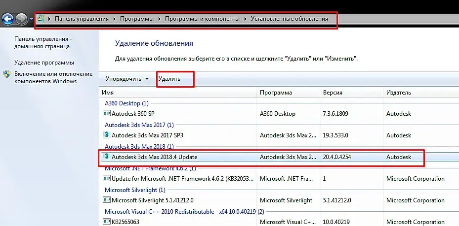

фух... та вообще во втором апдейте столько мелких косяков начало вылазить, зачем ставил... никто не знает, откатиться можно на 1й?)
На сайте c 28.07.2013
Сообщений: 1621
KZ17
Посмотрите через программы и компоненты, в 7 винде, на более ранних версиях так делал. Там же где обновы винды стоят, приписывались обновы Макса. Выделяемых и сносим...
Добрался до компа, точно, там оно

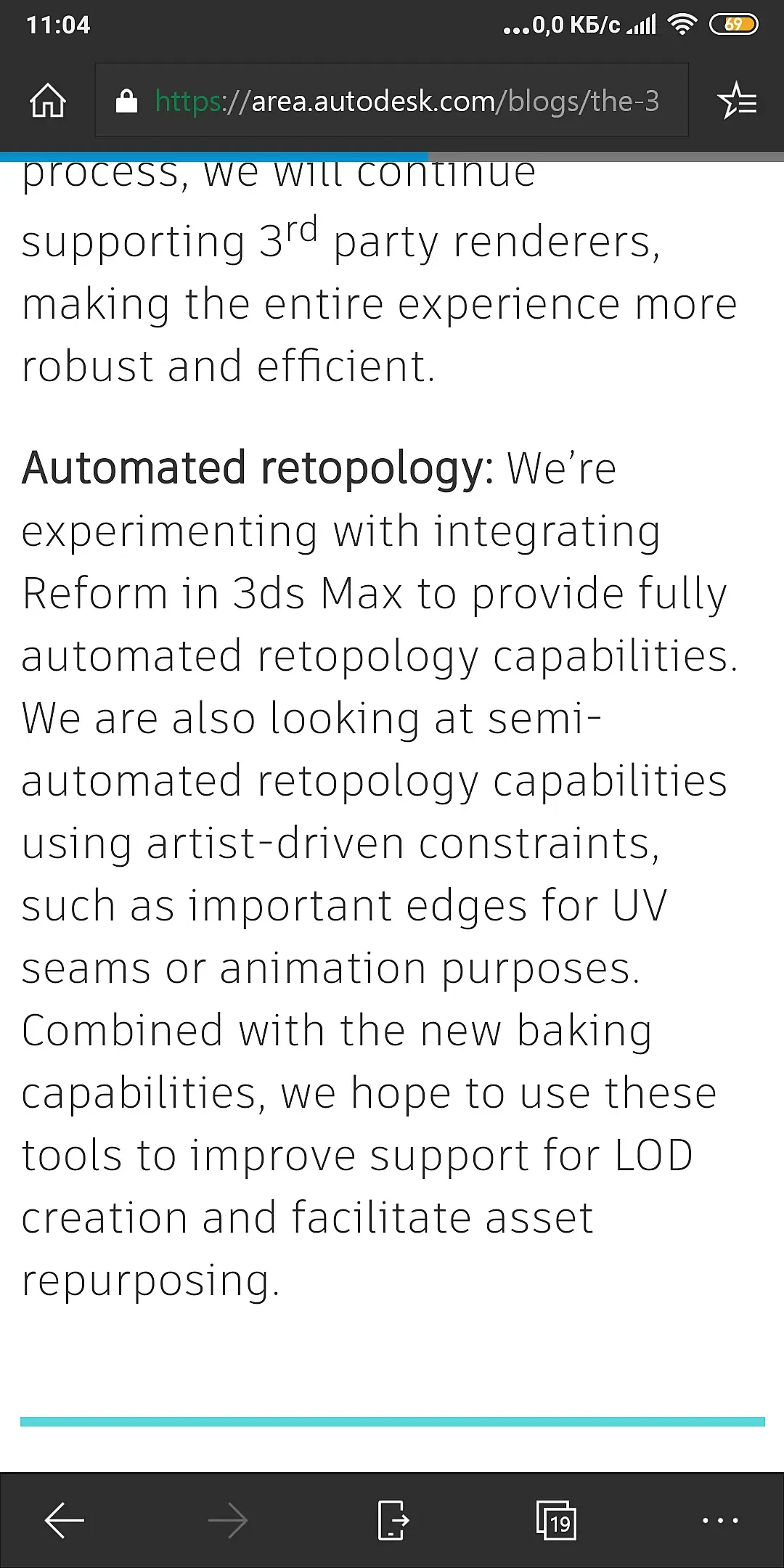

Опа! У автостолов в roadmap по Максу указанно что в скоре в Максе появится автоматическая репотологияsmiley-good.gif Интересно
Если кто захочет полистать то тут https://area.autodesk.com/blogs/the-3ds-max-blog/3ds-max-20201-and-public-roadmap/

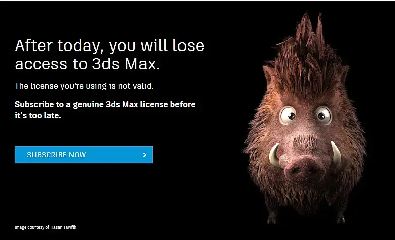

А кто знает, повторно крякнуть можно или может какие новые обходы нашлись? Уже задрало это окно, а сегодня даже чёт новенькое появилось... С 16го Макса даже с аккаунтом авторизовывался и всё норм работало, а тут чёто видать новенькое придумали
