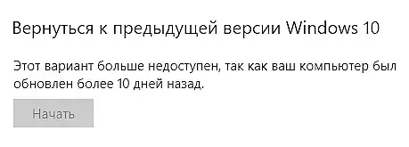

У меня после этого обновления отвалился Макс (вылетает при загрузке и отказываецца работать на Nitrous 11 - только OpenGL Legacy), попадали все игрушки, которые требуют DX выше 9 (на видяхе 12).
Откатить нельзя, пишет:
Видимо придёцца само обновление выпилить.

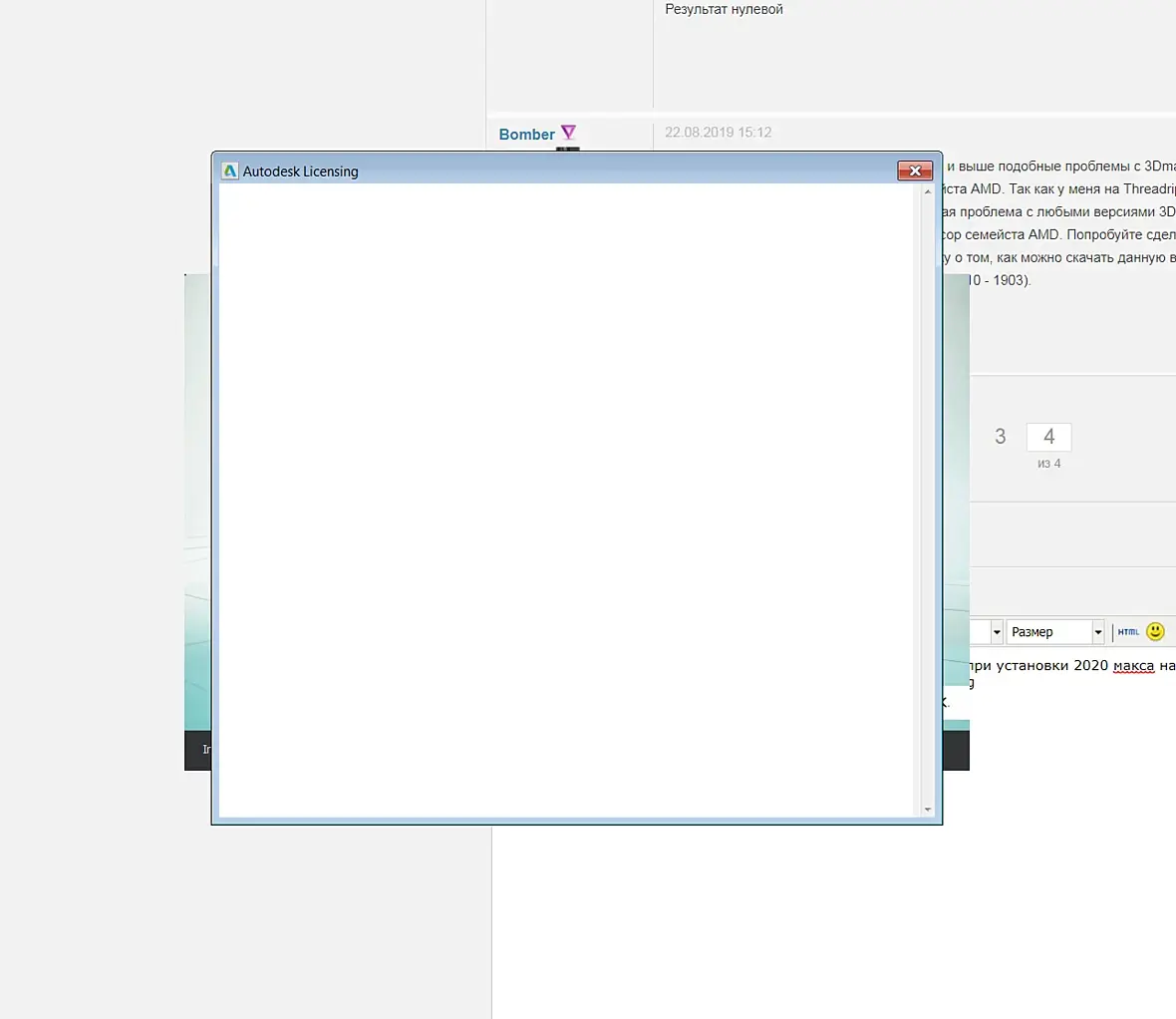

Здравствуйте. Сталкивался ли кто-нибудь с проблем активации при установки 2020 макса на вин7 ? Когда нажимаешь enter serial number появляется окно Autoesk Licensing, но оно абсолютно пустое. В интернете видел что подобная проблемы возникала в продуктах Autodesk 2010 - 2015 годов, все те решения не помогли.
