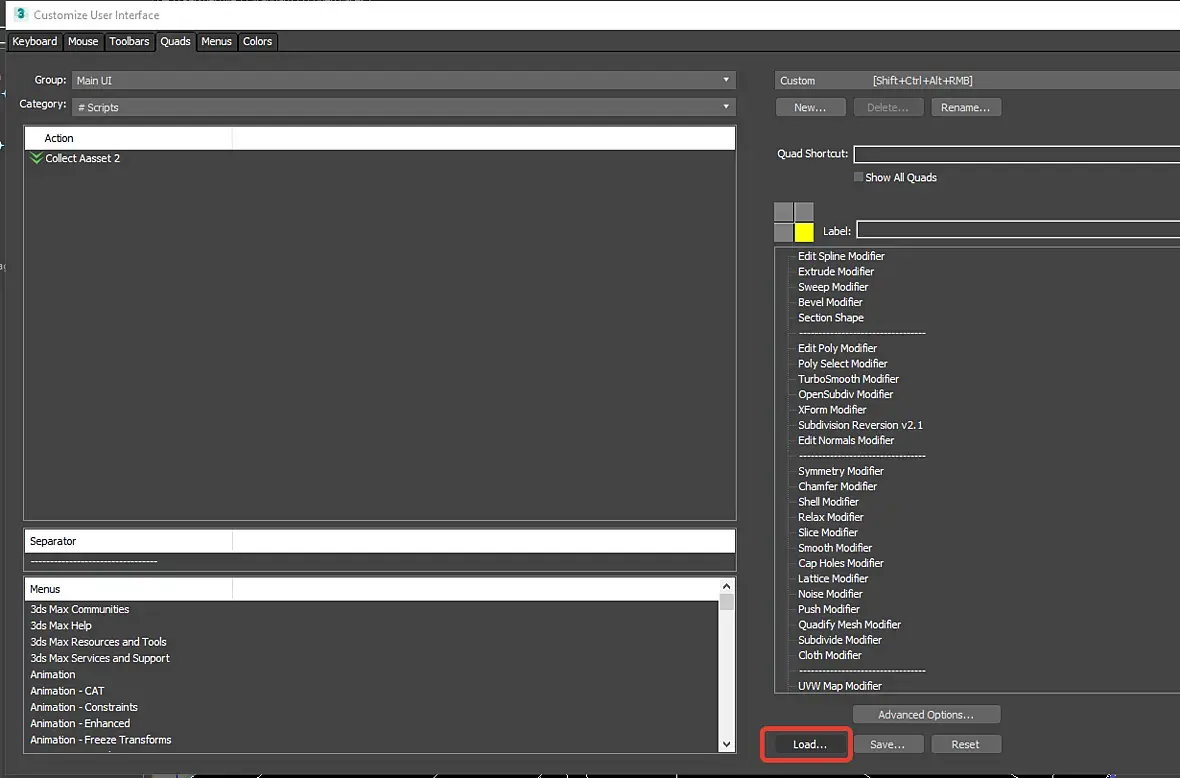

В максе есть два набора пустых Custom с горячими клавишами Ctrl+Shift+правая клавиша, а второй набор Ctrl+Shift+Alt+правая клавиша и в эти наборы кидаешь команды какие хочешь. В каждом наборе может быть четыре меню в зависимости от того как позиционировать указатель мыши. Вот мой набор на 2018 max
Не понял, как вызывать это меню, в 2019, что-то не работает (
На сайте c 08.12.2009
Сообщений: 657
Воронеж
надо мой фаил скачать и подгрузить в ваш 3d max, так как эти меню по умолчанию пустые

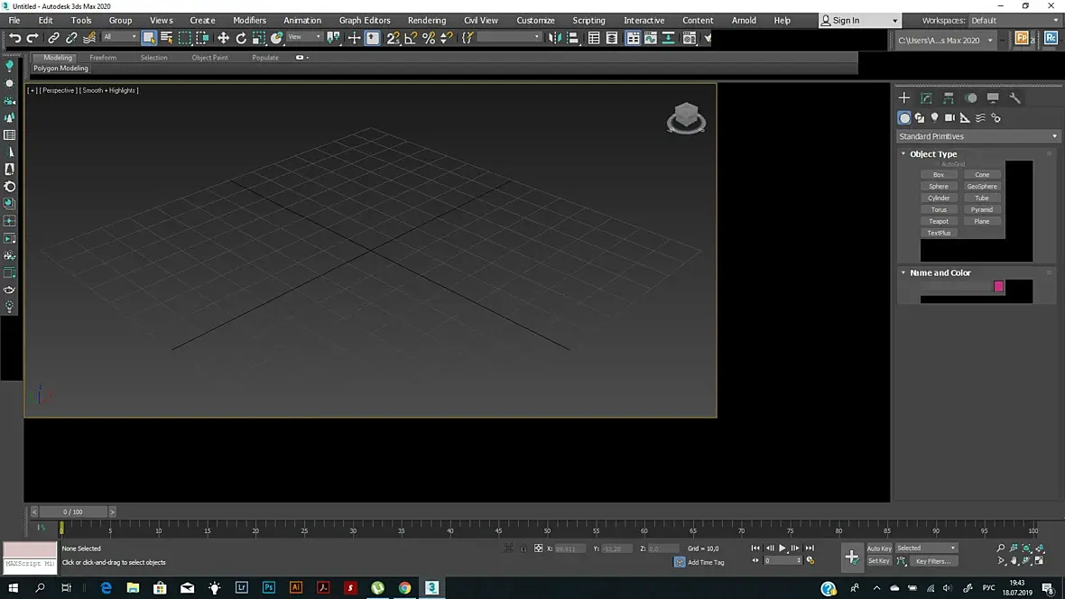

Вот наблюдаю на новом ноутбуке с чистой системой. Как исправить?
На сайте c 21.09.2009
Сообщений: 182
Драйвера от видюхи переставляй свежие!

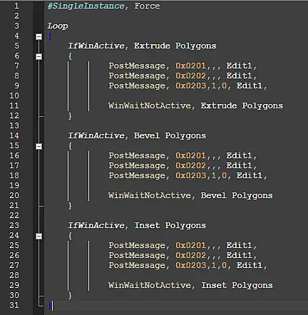

Интересно, а можно ли в максе сделать так чтобы при операциях extrude, inset, bevel и тд, автоматически активировалось поле ввода, без наведения на него мыши и щелчка.
Сообщений: 10722
IK86 без копания в коде макса очень вряд ли, в старых максах, до смены интерфейса текстовые поля в менюшках вроде по дефолту были активны, хотя может и память конечно подводит, 11 макс видел в последний раз года 4 назад
На сайте c 26.06.2012
Сообщений: 626
Белгород
Эта функция очень ускорила бы работу, может есть скрипты какие. Вот гуглю ничего похожего даже не нахожу
Сообщений: 10722
IK86 если только скрипты, которые дублируют стандартные функции, при желании конечно можно самому написать, если немного знать макс скрипт, и интерфейс будет какой надо
Да, но все равно это будут костыли(. Хотелось бы что-нибудь, вроде нажал enter и окошко активно, а если несколько полей то tab или стрелочки. Вроде до появления мышек, так оно и было. Управление в стиле старых биосов и динозавровских ос))

Цитата Jähman':
ahk
Сообщений: 626
Белгород
Jähman'
Плюсики закончились. Поставил на основные все операции с полигонами, вертексами и эджами. Интересно а можно ли через эту штуку активировать внизу поля ввода координат по осям при выборе инструментов трансформации.
