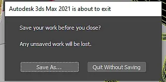

Использую Alt + колесо мыши для вращения вьюпорта. Использую F4 для Вкл/Выкл отображения сетки.При быстром использовании хоткеев случайно тыкаю Alt + F4 и получаю ЭТО:
И это никак не могу убрать, кроме как согласившись на тот или иной вариант закрыть по-любому 3ds max, а я не хочу закрывать. Есть инфа как победить результат деятельности эпических разрабов из Autodesk?

но alt+f4 это сочетание, которое в винодоус закрывает активное окно/приложение . Автодеск тут не причем.

как это не причём, если они не дают закрыть своё окно. Крестик в углу приделать хотя бы, если лень третью кнопку "Отмена" - это надо как-то им с Microsoft решить?

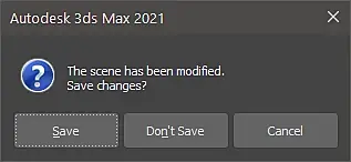

это не альт-ф4, а вылет макса. Я тоже часто ловил такие вылеты в 19-м максе, когда очень быстро совмещаешь вращение и переключение режима отображения. Ещё переключение между подобъектами поли/сплайна в этой же компании. Т.е. если очень быстро нажать F3 и 1, то с большой долей вероятности макс вышибет.
Просто 21-й макс научили не всегда наглухо вылетать, а в некоторых случаях предварительно сохранить работу. И в 21-м максе, кстати, такие вылеты на порядок реже.

Spark - я всё же настаиваю, что это не вылет макса, а именно то, что я написал. 100 раз перепроверил, умышленно нажимая альт+эф4 и пытаясь найти способ убрать это окошко без перезапуска макса.

Может это?

Alt+F4 равносилен нажиманию крестика в правом верхнем углу экрана и вызывает окно, приведённое в сообщении NiK'а.
Твоё же окошко - это новая фишка 21-го макса, сохранение сцены при вылете программы. Возможно у тебя при обычном закрывании программы происходит вылет, тогда надо разбираться с этим. Возможно, дело в криво поставленном максе, возможно в конкретной сцене, возможно в каких-то установленных скриптах. Причин может быть сотня. В любом случае, это не нормальное поведение макса.
Для начала попробуй поставить сервис-паки все.
 Спасибо за направление, в котором я начал поиски и нашёл причину.
 "Это сообщение вызвано потерей лицензии: либо вы вышли из системы со своим Autodesk ID, либо вы потеряли соединение с сервером лицензий. Вы можете выбрать один из двух вариантов в этом окне или повторно получить лицензию, войдя в систему со своим Autodesk ID или повторно подключившись к серверу лицензий."
 https://forums.autodesk.com/t5/3ds-max-forum/autodesk-3ds-max-2021-is-about-to-exit-missing-x-or-cancel/td-p/9418786
 Утилита для оптимизации системы закрыла лицензионную приблуду Автодеска.
