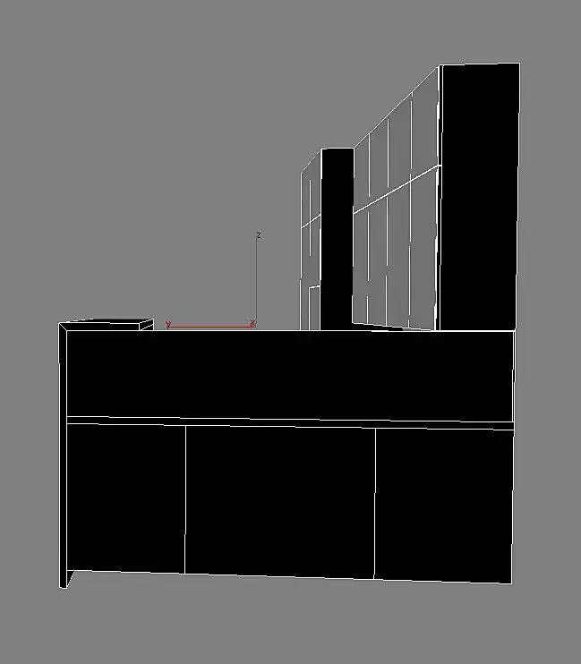

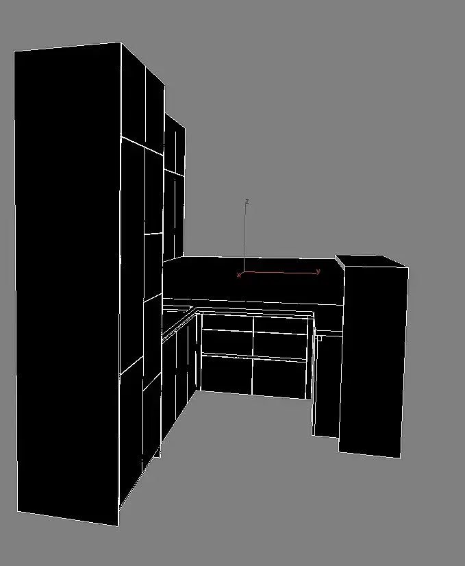

Сообщений: 17132

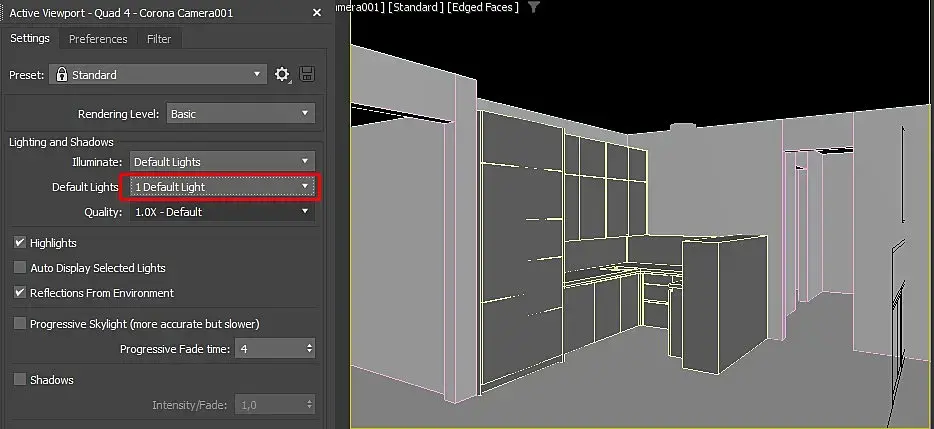

Слуште, я чёт задолбался, как 2023 настроить вьюпорт нормально как в 2016-м, чтоб без новомодных перделок, а как обычно - на 2-х дефолтных лайтах? Он мне то потолок чёрным зальёт, то всё кроме потолка. То забудет что я настраивал.

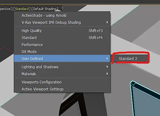

Сообщений: 4891
в 2022 так же - указал, что 2 стандарта светят, сохранил и установил пресет иииии....    ничего, в произвольное время при открытии произвольных файлов черный потолок.  Передернешь настройку лайтов и начинает работать.
Сцена собрана в старом Максе?
Сообщений: 17132
нет, это с нуля тут
во-во, ты ему указываешь, как надо, а он как будто не слышит, своё лепит.
Это ж не только у меня?

Yehat, а что если 2 Default Lights сохранить в сам пресет ?

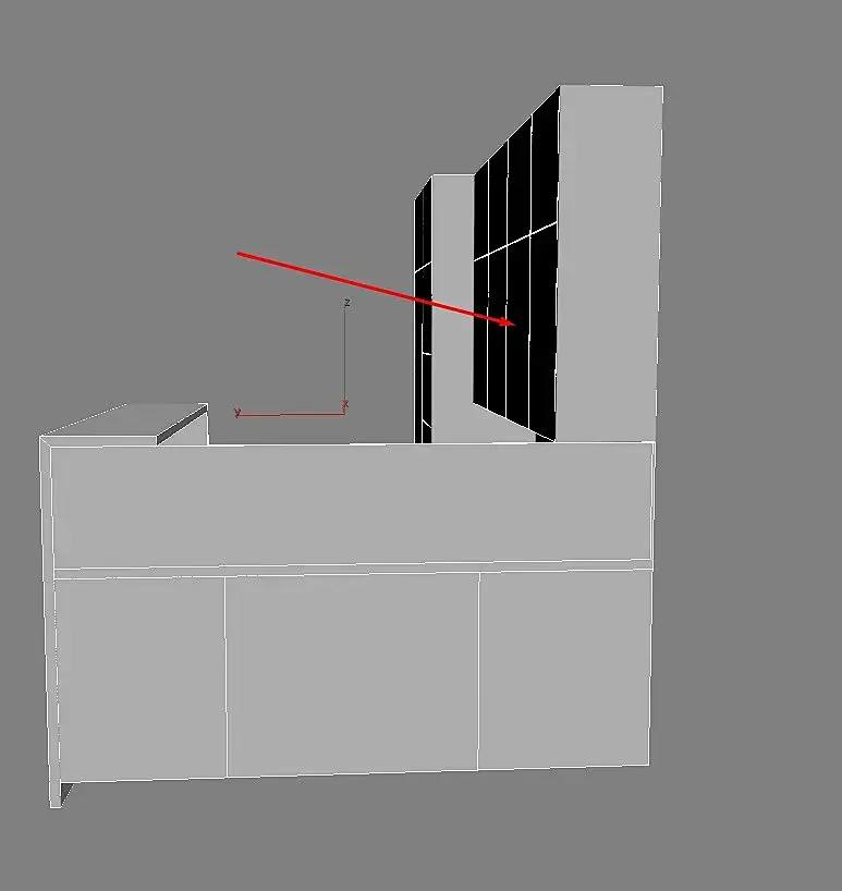

Да я уже эти презеты заманался сохранять. Ему как будто пофигу что в нём.
причем потолок чёрный тока под углом, если прям осмотреть он нормальный, как и должно быть, но какого лешего? отражения не влияют, рефлект отключен

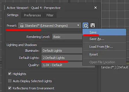

Нужно выбрать сохраненный пресет вот тут. Я забиндил на горячую клавишу его.
Сообщений: 17132
да я так и делаю. я ж не валенок совсем)
я пытаюсь понять, какая комбинация сделает мне всё одном стандартном виде с текстурами, не черня что попало.
чем провинился потолок, что он чёрный при взгляде вдоль него? и почему всё меняется наоборот, когда переключаешь дефолтные лайты...

Хм... Может где то в Максе есть .JSON файлы стандартных пресетов. Я открыл блокнотом. Там строчка в сохраняемых пресетах - "Default Light Mode": "2 Default Lights". Вот найти бы их... Чет у меня не вышло.
Сообщений: 4891
я сохранял - пох

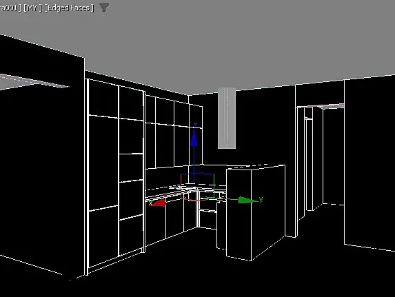

Сообщений: 17132
Во, смотрим слева и смотрим справа на одно и то же. Чё за бред?

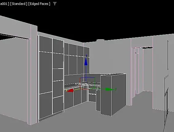

Потом включаем 2 default lights:

есть скрипт которым можно управлять этими настройками, можно на кнопку повесить. Я для себя его модифицировал, там в самом скрипте описание подробное что можно добавлять изменять. Только он слегка криво срабатывал в 23м максе, я просто не силен в скриптах совсем). http://www.scriptspot.com/3ds-max/scripts/shadedmodeenforcer
Вот тут можно добавлять изменять настройки. Но в остальном я не понимаю как он работает). Он по идее должен при загрузке ресете сцены применять автоматом, но у меня получилось только при нажатии кнопки
