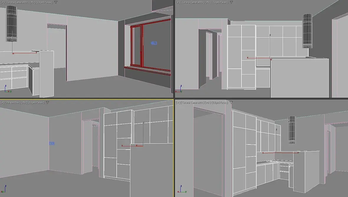

Переключатель то он переключает, но получается вот так:
Это уже явно какая то другая проблема.

Сообщений: 17132
На прошлой странице я прям отдельно разложил глюк четырьмя картинками
Сообщений: 4891

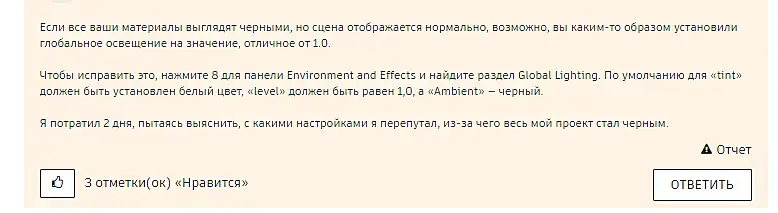

Вот тут гляньте. Вдруг это оно. Еще там же на форуме автодесков советовали смерджить в новую сцену, нажать ctrl+l,  обновить дрова видеокарты, и сменить драйвер  дисплея. smiley-pardon.gif

Сообщений: 17132
Я записал видео этого глюка с чёрными плоскостями. Как блин это победить (кликабельно)?
А вот я включил 2 дефолтных источника света:

UPD
О, переставил вот так и стало хорошо! Пришлось правда дополнительно во всех вьюпортах перещёлкнуть настройку с 1 на 2 лайта, но вроде устаканилось! Теперь всё по фен-шую.
