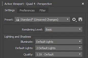

Сообщений: 17151
Переключатель то он переключает, но получается вот так:

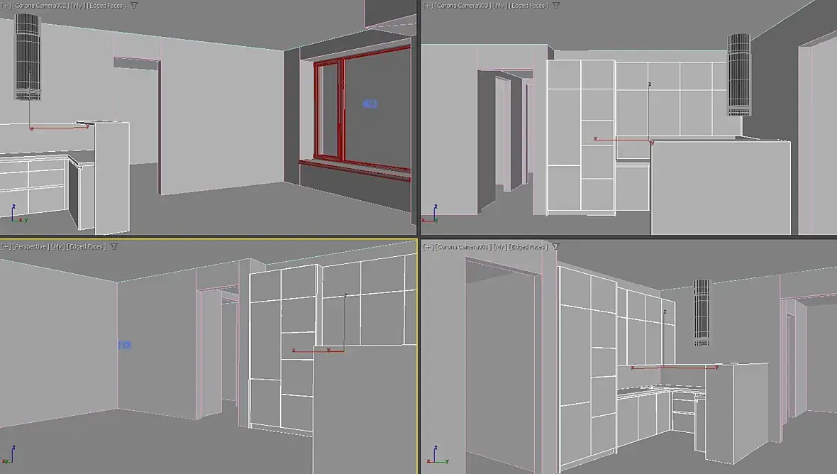

Сообщений: 17151
Цитата Earanak:
Это уже явно какая то другая проблема.
На прошлой странице я прям отдельно разложил глюк четырьмя картинками

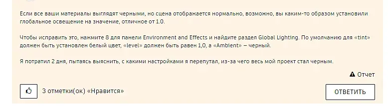

Вот тут гляньте. Вдруг это оно. Еще там же на форуме автодесков советовали смерджить в новую сцену, нажать ctrl+l,  обновить дрова видеокарты, и сменить драйвер  дисплея. smiley-pardon.gif

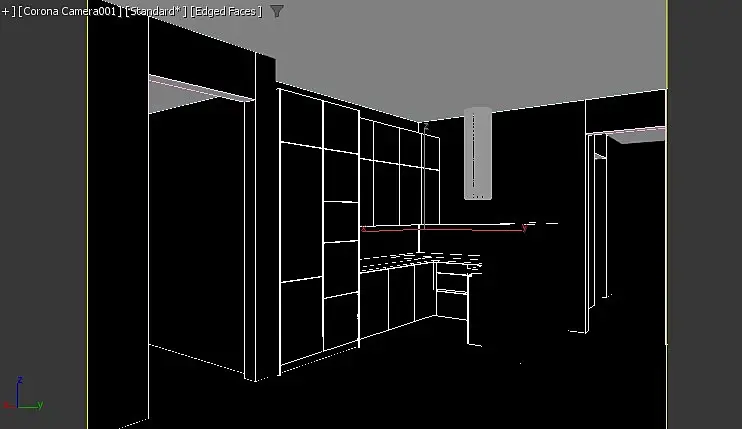

Сообщений: 17151
Я записал видео этого глюка с чёрными плоскостями. Как блин это победить (кликабельно)?
А вот я включил 2 дефолтных источника света:
Цитата Earanak:
Прост при каждом открытии макса надо было руками ставить. Теперь не нужно )
Сохранение настроек вьюпорта вроде поправили в последнем апдейте
UPD

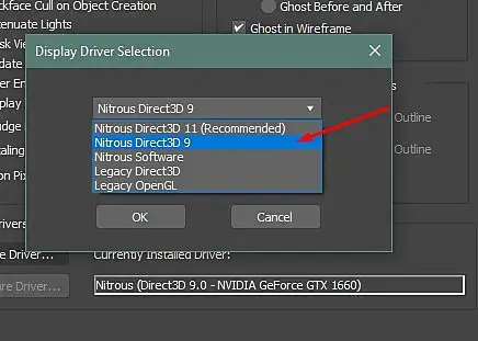

О, переставил вот так и стало хорошо! Пришлось правда дополнительно во всех вьюпортах перещёлкнуть настройку с 1 на 2 лайта, но вроде устаканилось! Теперь всё по фен-шую.
