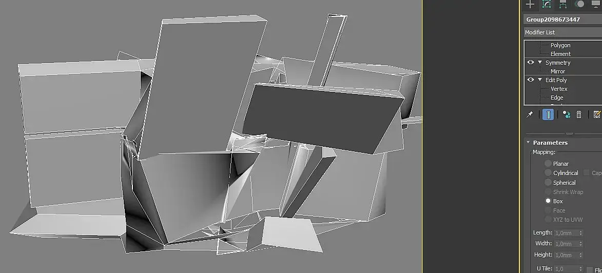

Сообщений: 17116
А это что у нас? А это мы до сих пор не научились открывать модели, в стеке у которых есть симметрия. Я пересел с 2016 на 2023, прыжок через 6 версий, а у меня по большому счёту только цвет интерфейса поменялся.

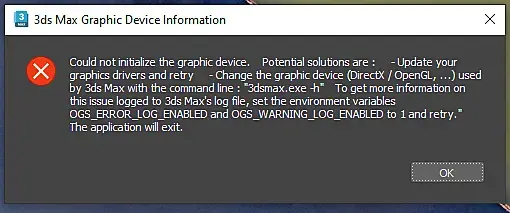

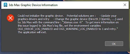

Win 10 (чистая), GeForce RTX 3060 Laptop, последняя версия драйверов studio driver. Смена на директ 9 выдаёт ошибку:
На сайте c 16.10.2006
Сообщений: 1836
значит точно что то не так, ошибки быть не должно

Сообщений: 17116
Да прикол-то в том, что даже в той же самой версии несхлопнутый симметри ломал стек. Это какая-то детская болезнь.
