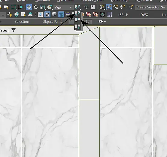

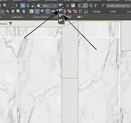

Хз, у меня гизмо всегда у выделенных точек.
На сайте c 14.02.2008
Сообщений: 903
Цитата D-d_Man:
да что ж вы как в первый раз, просто выберите другой пивот
да! оно! вот жешь проработать столько лет и не обратить внимания что оно автоматом переключает.. стыдно но спасибо )
