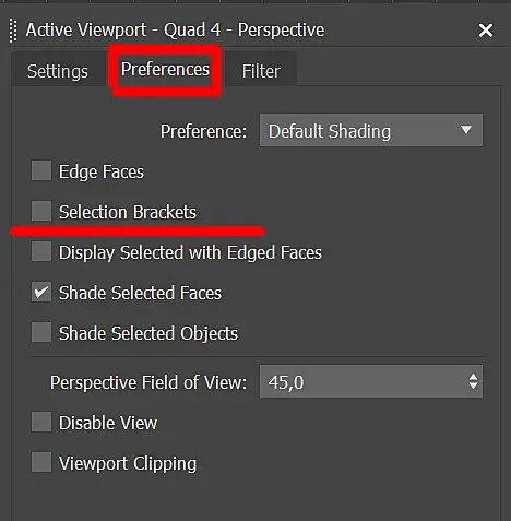

С 16го сразу в 23 макс. Как убрать Bounding box? Неверю что через 15 лет снова задаю етот вопрос ЛОЛ. "J" не работает. Вот зачем они меняют ети горячии клавишы???
UPD: Нашел. Теперь ето називается Selection Brackets. Ненавижу их. Зачем? Находится оно в настойках настроек вида.smiley-shout.gif
На сайте c 26.06.2012
Сообщений: 626
Белгород
Цитата Qserg86:
"J" не работает
Shift j
