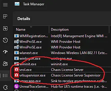

Вчера решил затестить 2023 макс, установил на чистую 11 винду. Кряк от m0nkrus. В начале вроде бы быстро макс запускался, а после установки короны и врея стал заметно дольше. Нагуглил, что у многих такая проблема и обычно валят на GrowFX, но у меня его нет. Вобщем у всех 23 макс дольше грузится, чем 22? Есть ли решение? )
Возможно это связано с автозапуском сервисов - vrlsupervisor.exe и vrol.exe
https://3ddd.ru/forum/thread/show/corona_9/8#post1698349
Можете зайти в папку с этими сервисами. Там есть Батник для их запуска принудительного. Попробуйте принудительно запустить. У меня после этого Макс стартует раза в два быстрее...
Батник тут лежит :
C:\Program Files\Chaos\VRLService\start.bat
А вообще эти vrlsupervisor.exe и vrol.exe должны быть в автозагрузке включены.

Это уже включено. Долго висит в загрузке ChaosScatterMax2023.dlt, потом вообще неприлично долго CoronaMax2023.dlr (при этом процесс макса не жрет память, просто ждет), после него остальное быстро пробегает и запускается макс. А потом макс стоит запущенный, но не реагирует и параллельно висит окошко загрузки Starting 3ds max...

Kovu, ну да. Это 1 в 1 симптомы как при отключении vrlsupervisor.exe и vrol.exe из автозагрузки. Именно на ChaosScatterMax2023.dlt и CoronaMax2023.dlr происходит затуп если они не запущены. Проверьте в диспетчере задач они висят ? Должны.
Я вот их если вырубаю, у меня Макс вдвое дольше запускается потому что думает долго на ChaosScatterMax2023.dlt и CoronaMax2023.dlr...

Earanak, у меня в диспетчере ula.exe и ulasuperмisor.exe (chaos unified login). Корону ставил 9.1 врей 6.10.05
Может из-за версии врея. vrol.exe на диске нет, похоже этот unified login в более поздних версиях его заменил. У вас какие версии?

Corona 9.1, V-Ray 6.00.20, Max 2023.3

Earanak, спасибо за помощь! Вобщем время загрузки было 1:30 примерно, а стало 00:25 )))
Похоже или версия врея была неудачная или встала криво и в процессах не было vrol.exe и vrlsupervisor.exe. Снес и корону и врей, поставил заново, заменив врей версию на 6.10.02, которая до этого точно нормально работала. Все норм теперь

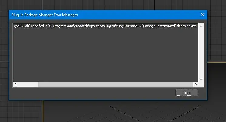

Всем привет коллеги, у кого стоит Vray 6 (6.00.20)  Нет ли проблем с Sun и Sky? Все работает норм на МАХ 2023?
У меня вообще их нет. Можно конечно и без них обойтись но, все же лучше когда все норм работает.
Кто сталкивался подскажите как это починить?

установите другую версию - я в разных работал - нигде не было такой проблемы
Сообщений: 4229
Archim0deller, Неужто в ночные сборки не доложили солнце с облаками? В релизных сборках все присутствует.
