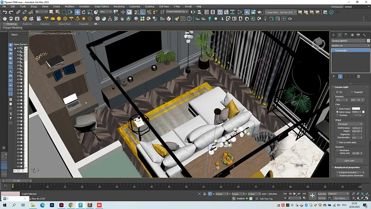

принтскрин вид сверху дайте!!

сделаю, но там ничего! никакого объетка.

Только не хейтите меня)) там было 3 маленькие плоскости с текстурами... стекла... поэтому не видел во вьюпортах

По этой причине во вьюпорте режим "Glay" почти всегда включаю

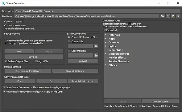

А как отключить функцию чтоб макс рядом с рабочим файлом не делал дубликат "*_backup.max"? И вообще для чего она, если он по прежнему делает бэкапы в стандартную папку?

при открывание файла такое окно вылазит?
если да то надо снять галку с пункта -backup original files

UPD: Да, спасибо, вроде помогло. Если кому надо, то данный конвертер находится по адресу Rendering -> Scene Converter

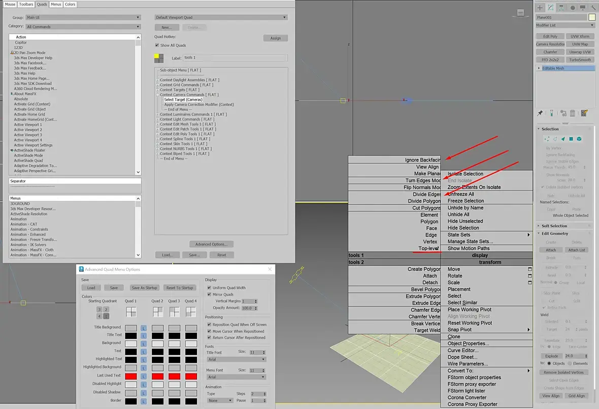

Добрый день, может кто то знает как решить проблему. При увеличении текста в quad menu до 11 - все сползает а на 4к мониторе текст 7 очень мелкий.
Получилось решить эту проблему? Я тоже активно использую и это сильно бесит.

Переходите на 2024, там проблемы нет
