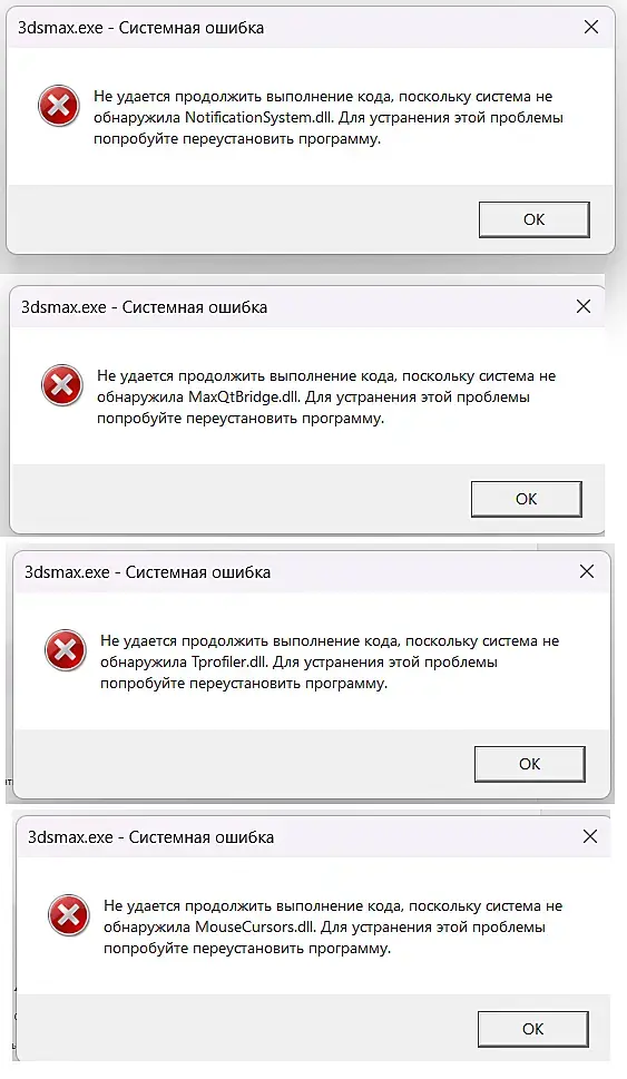

Всем здравствуйте! Пишу в первый раз, надеюсь ветку выбрала верно.
Не могу активировать 3d max 2023. При запуске кряка выдает то, что он не видит неких 4 DLL файла (см скрин). Уже сносила и переустанавливала разные пакеты, везде одна и та же ерунда. Подскажите, может кто сталкивался с такой проблемы? Как решить, ума не приложу.
Сообщений: 4239
На вирусы проверьте и восстановите системные файлы. Если не знаете как, обращайтесь.
На сайте c 10.12.2015
Сообщений: 4
На вирусы проверяла утилитой dr web cureit, вроде все норм на данный момент. Раннее, да были. Затем запускала терминал администратор, команада: sfc/scannow итог: защита windows не обнаружила нарушений целостности. Вот думаю, может 2024 тогда попробовать поставить или один фиг?

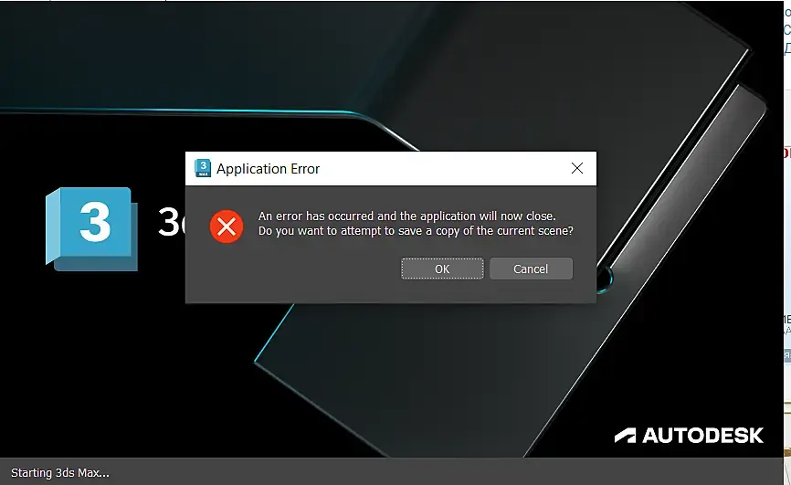

Ребята, помогите!)) Экстренная ситуация  Макс 23 вылетает при запуске рендера. Хоть интерактив, хоть обычный рендер. 7 из 10 раз вылет.
Столкнулся с точно такой же проблемой. Только вылеты у меня стабильно 7 из 10 раз в одной конкретной сцене. Ошибка всегда одна и та же по этим строкам :
Application: 3dsmax.exe
Error: Unknown exception - code c000000d
Crashed Module Name: ucrtbase.dll
Exception Address: 0x00007ff915e0e5f5
Exception Code: c000000d
Сцена делалась не мной и не знаю в какой версии Макса-Короны и тд.
Настройки рендера сбрасывал, сценстейты чистил, вес сцены уменьшил втрое, почистил некоторые моменты, форесты подправил. Ускорил парсинг сцены в разы, запуск, старт рендера. Привел в порядок короче что мог. Вылеты остались. Пересоздавал светильники. Мерджил в чистую сцену. Даже если скрываю 90% сцены.
В других сценах (значительно более толстых) сделанных мною - никаких вылетов.
Макс последней версии - 2023.2.2, тоже Corona 9, тоже Win11.
Хз шо с этим делать... Пойду в Дебаггер минидамп от ошибки смотреть...
https://knowledge.autodesk.com/support/3ds-max/troubleshooting/caas/sfdcarticles/sfdcarticles/Where-to-find-3ds-Max-dump-dmp-files-on-the-local-workstation-after-a-program-error-crash.html
Результат просмотра минидампа :
SYMBOL_NAME:  ucrtbase!raise+1e5
MODULE_NAME: ucrtbase
IMAGE_NAME:  ucrtbase.dll
STACK_COMMAND:  ~629s; .ecxr ; kb
FAILURE_BUCKET_ID:  INVALID_PARAMETER_c000000d_ucrtbase.dll!raise
OS_VERSION:  10.0.22621.1
BUILDLAB_STR:  ni_release
IMAGE_VERSION:  6.2.22621.608
FAILURE_ID_HASH:  {5c098668-61f5-3e46-ffc6-d73135ca0ff6}
Вау... Теперь то все ясно ! (НЕТ).
По поиску на компе нашел кучу всяких ucrtbase.dll разных версий.
Даже и не знаю. Попробую поменять в SySWoW64/Sys32 их на новые версии...
UPD - Хз... Воткнул uscrtbase.dll версии 10.0.22621.608 куда только мог. Посмотрю...
UPD2 - Не помогло. Начал удалять куски сцены. При удалении половины сцены перестало вылетать. Если наоборот удалить другую половину - остаются вылеты. Завтра начну дробить проблемную половину на другие части что бы найти виновника. Дурацкий 3Ds Max и помойные сборки сцен ...
UPD3 - ошибка идентичная как при вылетах у людей от OSL Parralax, только вот... Вылетает даже если удалить все карты и материалы с сцены. А в других сценах с двумя бандлами парралаксов все ок. Пока нашел странный объект Display, Actor, Event, от Phoenix FD. Не удаляются. Удаляю их, они снова появляются в сцене с другим именем. Prune Scene вирусов не видит.
Эх...По моему просто легче забить на поиск проблемы, сдать работу и забыть про эту помойную сцену...
Сегодня разбирался со сценой с такими же ошибками. После первого интерактива был обязательный вылет 3dМаха. Причем неважно- интерактив или финальный рендер. Однозначно- это из- за OSL wParallax. А конкретней, из- за использования multimaps. Вместо одного лайтматериала с мультимапой пришлось создать кучку простых. Также с помощью плагина Relink Bitmaps v2.17 надо обязательно перелинковать OSL. https://www.youtube.com/watch?v=3fYJ7ph8HGQ. Вот тут показано как это сделать. После этих танцев с бубнами все работает как часы.

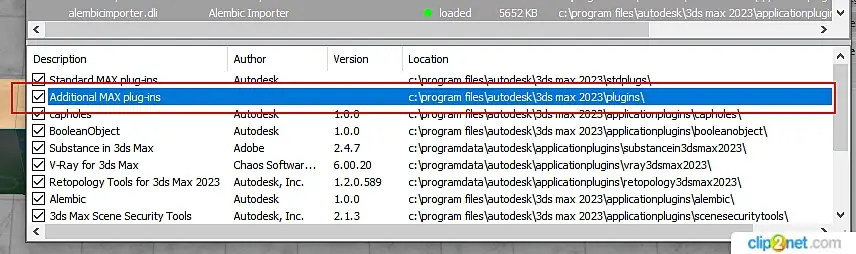

Столкнулся с проблемой. Макс полностью игнорит папку с плагинами... работает только вирей, но он как я понял по строке загрузки подтягивается из своей папки. Макс переустанавливал, не помогло.smiley-unknw.gif
Вот скрин с ноута где все ок, на рабочем компе эта строчка вообще пропала. Мб какой то конфиг файл надо переписать?
