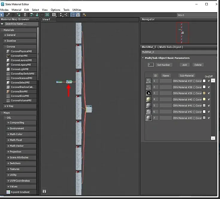

2. Сложный материал Corona в Материал Эдиторе - это без именная братская могила. Простой вариант -
https://dropmefiles.com/kwXhH
В Vrаy можно именовать слоты материалов и потом не теряться в них, а тут как найти материал отдельной детали модели?? Как ориентироваться и не забывать потом что где находится?

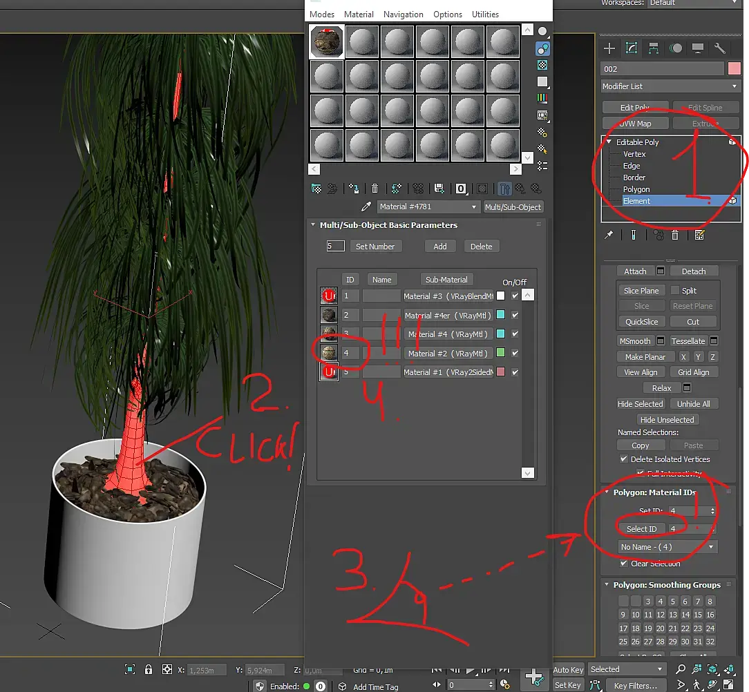

компакт Материал Эдитор тоже не выручает. Придется копировать модель, разбирать на части, кликать пипеткой и так находить материал деталей. Неужели и вы так делаете каждый раз?

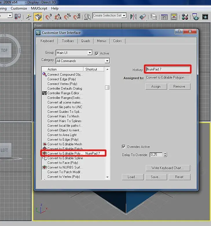

Как сделать "Editable poly" с одной кнопки в интерфейсе?
Либо хоткей назначить
На сайте c 09.08.2010
Сообщений: 1857
Близ Ростова -на- Дону
На сайте c 09.07.2021
Сообщений: 71
Цитата Romaneus:
Большое спасибо!

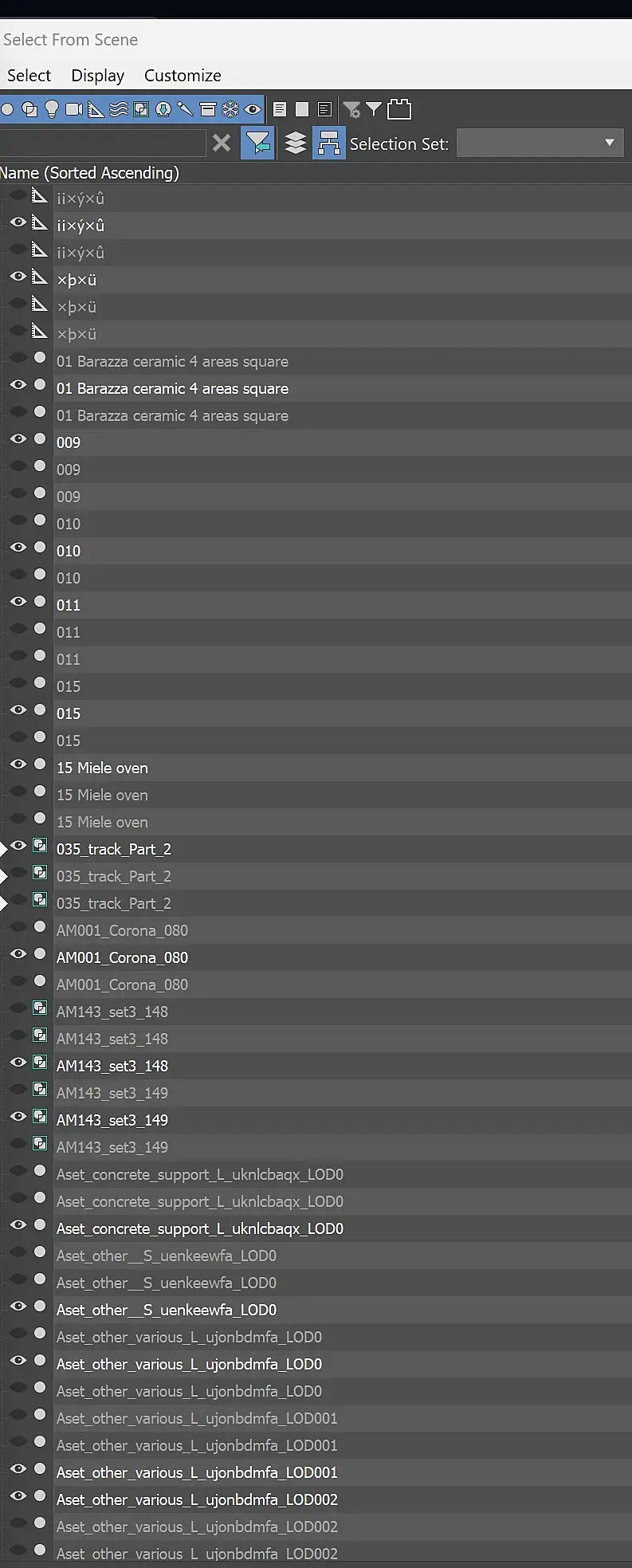

проблема в следующем: каким то странным образом продублировались все объекты в сцене. Как удалить всё лишнее группой? По одному удалять трудоёмко, т к объектов очень много.

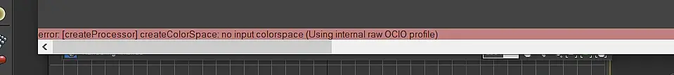

Друзья, как избавится от этой ошибки на V-ray 3.60.03? 3ds Max 2014 года
Сообщений: 4239
Скачать и настроить, цветовой профиль ACES.
