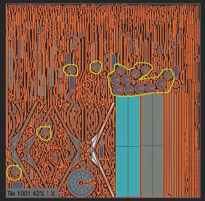

Вопрос про UV развертку:
Важно ли, что бы UV шеллы одинаковых элементов модели находились рядом?
Считается ли правильно, расположение UV шеллов одинаковых элементов в разброску по всей площади развертки например как на фото ниже? (Это не моя развертка, скрин из видео)
Или например, не только одинаковые элементы модели, какая ни будь часть модели, например ручка двери состоящая из 5 элементов, нормально если UV шеллы будут разбросаны по всей развертке?

43block, не, не важно, хотя их можно группировать в "колоду" для экономии места + можно скейлить, но тут нюанс: в "колоде" они все будут ± одинаковы, разве что можно вращением слегка разнообразить, или каждому шеллу назначить свой материал, поэтому если важен рандом в текстуре, то вариант на скрине подходит, особенно если под сабстанс. но это верно только для текстурных юви, для лайтмапс шеллы нигде не должны пересекаться и не должно быть самопересечений, иначе при запекании вылезут артефакты

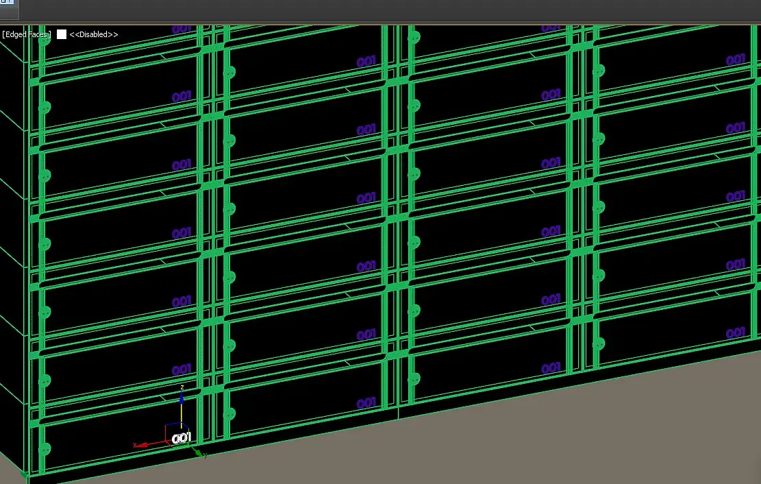

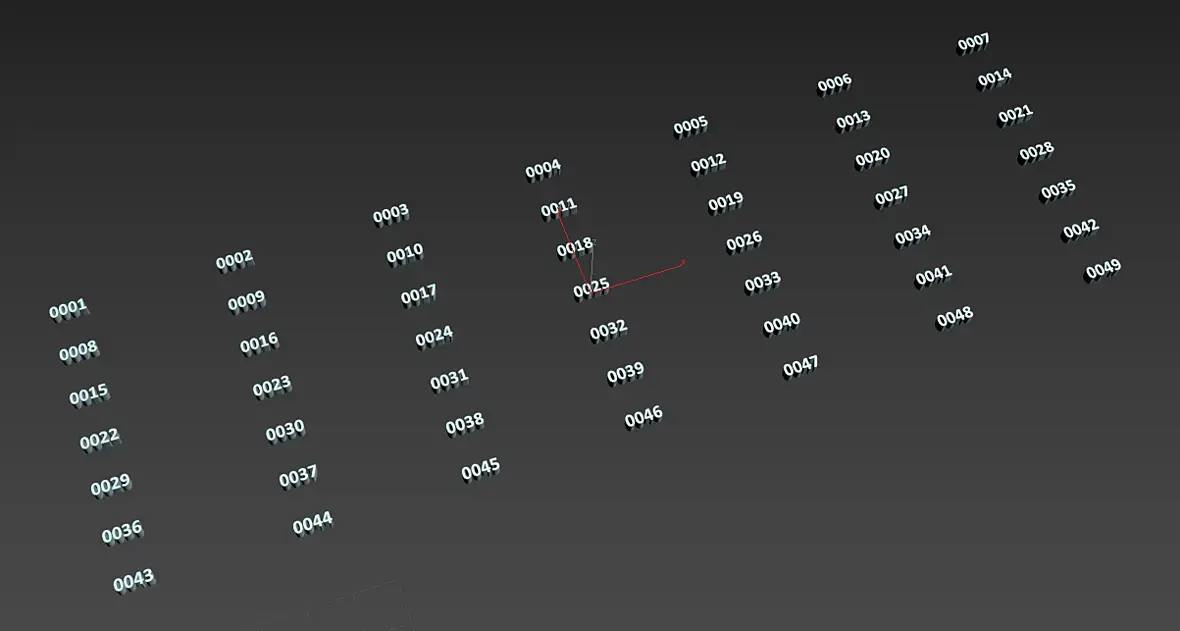

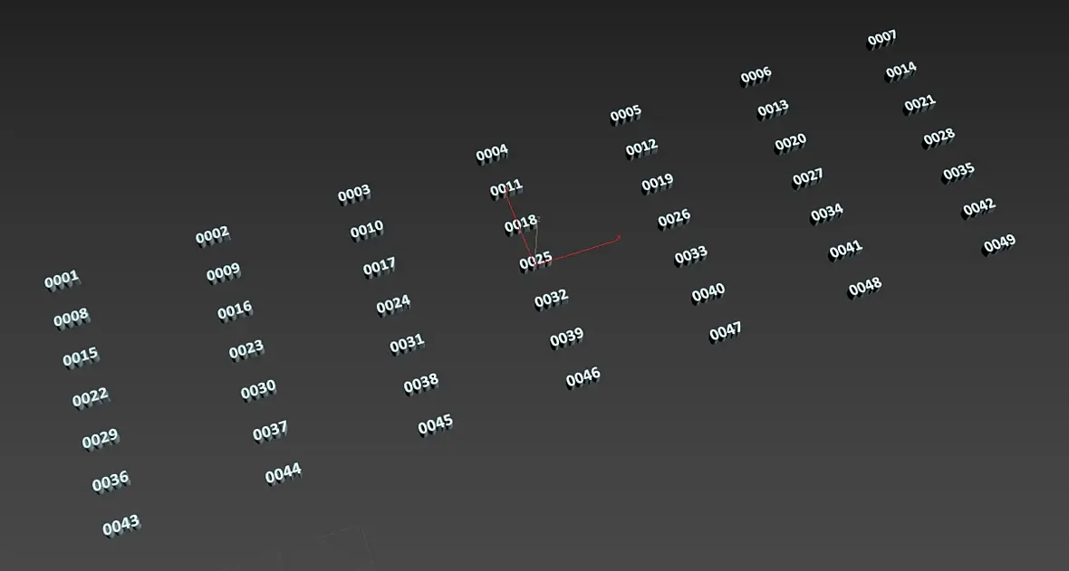

Добрый день, подскажите может кто знает. Можно ли как-то в максе редактировать параметры большого количества текстовых объектов, по типу light listener, в котором можно сразу у множества объектов редактировать яркость света и т.д. Или Может быть кто-то знает какой-нибудь объект который создает сетку из текстовых объектов чтобы можно было в каждой ячейке текста или на пересечении сетки писать свой текст?
На фото пример, много текстовых объектов < 190 нужно в каждом разный текст, в ручную долго писать, и если все время это делать то можно сойти с ума. Просто в одном текстовом объекте записать нельзя так как выравнивание будет неправильным.
На сайте c 19.02.2011
Сообщений: 4260
MaksiOk, ради интереса попробовал алгоритм - Excel - автозаполнение - копируем в Corel - задаем нужный формат - преобразвание в сплайн - импорт в макс - допиливание
Еще вариант, если не обязательно геометрией, можно текстурок наделать. Еще вариант - цифр всего 10, можно сделать их, и распределять их как то, например по сетке с привязкой.
