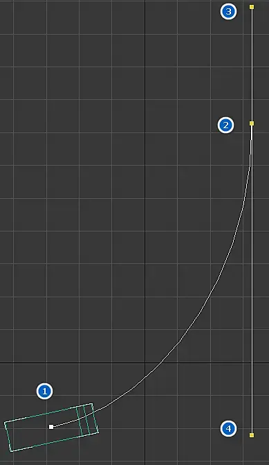

Цитата alexfmos:
Цитата Alyona66:
РАЗВОРАЧИВЕТСЯ ПО СПЛАЙНУ на 180°,
Разверните его на 180 градусов в этом месте
Разворачиваю, потом смотрю анимацию, а он уже успел крутануться!!
Может, есть какой-то более элегантный метод??? Чем ковыряться в ключевых кадрах размером с пиксель???

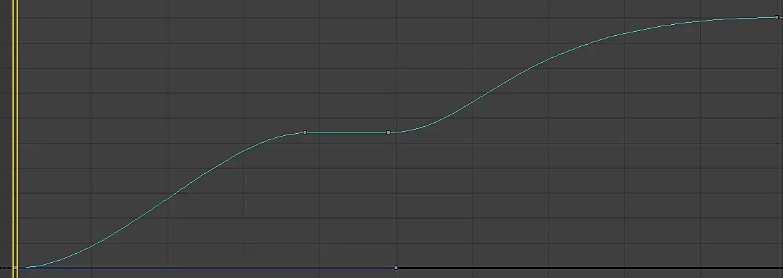

Если пользоваться Track View - Curve Editor, таких проблем не возникает
Но если это сложно для Вас, то можно сделать 2 сплайна, два авто, а потом в АЕ или где удобно склеить ролики
Надо вращение оставить только внутри одного кадра, чтоб его не было видно.
Может и есть, но на скорую руку вроде и так работает.

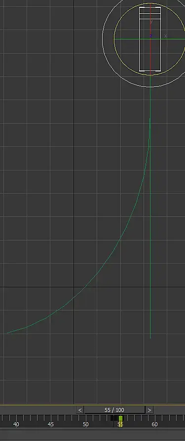

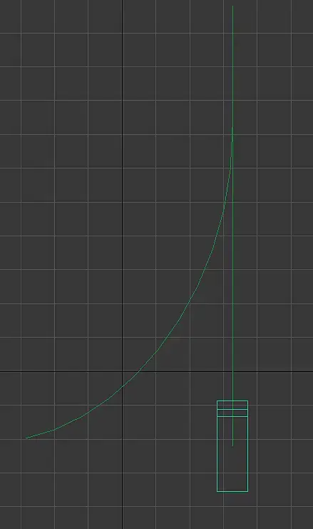

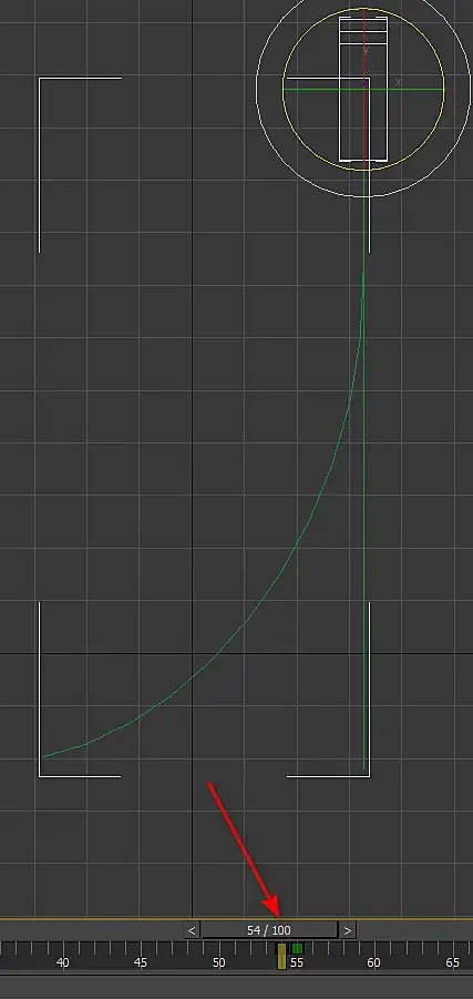

Вот потестил. Сплайн из 4 точек. В точке 3 он резко меняет направление, соответственно и моя ультрахайполи машина тоже.
Машина разворачивается в 55 кадре. В 54 она еще смотрит вперед. Значит стаим ключ на 54, чтоб она до этого моменту не вращалась.
В 55 кадре разворачиваем её на 180. То есть на рендере будет две картинки - 54 кадр она смотрит вперед. 55  -она смотрит вперед.
Благополучно паркуемся
Потом это конечно надо усовершенствовать. Например в точке разворота надо остановить машину, и скорости настроить, т.к. она тормозит перед пиком.
Что то типа этого
На сайте c 29.07.2018
Сообщений: 8
Спасибо огромное за TRACK VIEW и за подробне скриншоты работы с ключами!!!!smiley-give-rose.gif
Сейчас буду "из-вращаться" по новой! Надеюсь на ПОБЕДУ!

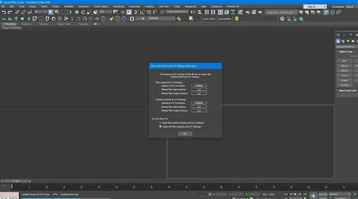

Файл уже сохранял со вторым вариантом, но каждый раз при открытии спрашивает. в чем может быть причина?
Был давно сделан студенческой версии, то же каждый раз при открытии показывает студ. версия.
Может просто мердж сделать в пустую сцену?
Уже который раз обращаю внимание сцены странно себя ведут от старых версий макса. этот файл был сделан 11 лет назад

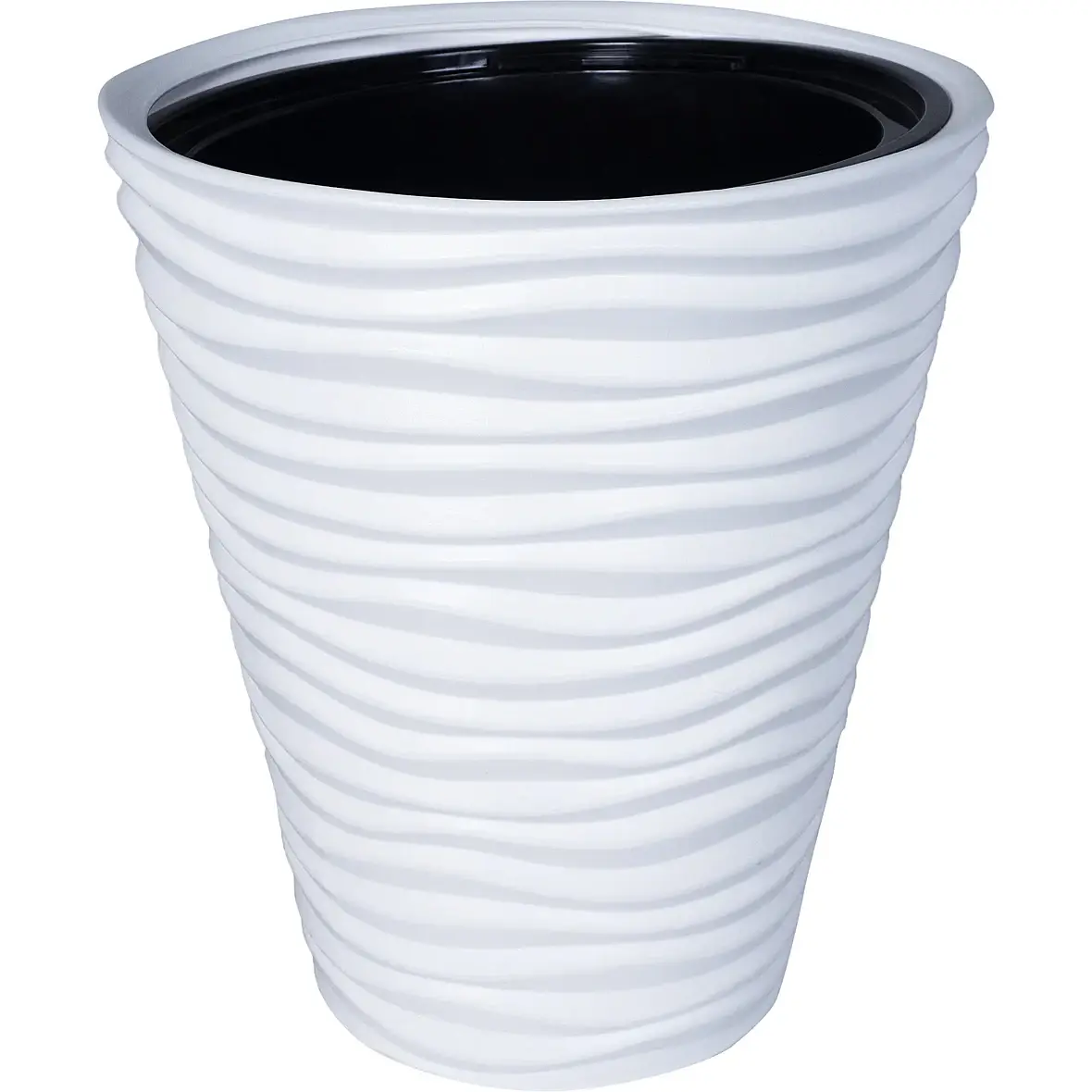

Iva91, делаете цилиндр с нужным количеством граней, потом экструдите эти полоски. Позже выбираете все вертексы кроме днища и накидываете модификатор нойз. Им регулируете степень того, как будет "нервничать" геометрия, подбираете такие значения, которые будут похожими на референс.

Цитата Iva91:
Доброго времени суток! Прошу подсказать с помощью какого модификатора возможно сделать такой рельеф на поверхности?
Пробовал делать через paint deform (shift rotate) но получается очень коряво.
Можно проще например в ZBRUSH несколько раз Divide модель, создать по этой картинке такую же, и сгенерировать карту Displacement, а потом в максе turbosmooth пару-тройку раз и модификатор Displace применить, в нём загрузить сгенерированную в ZBR карту Displacement, и там уже регулировать strength, decay, blur...

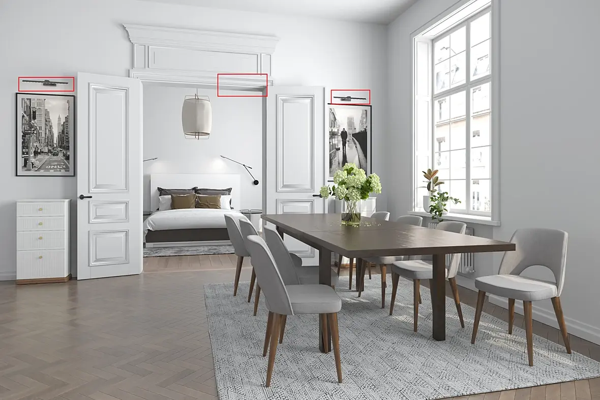

Подскажите, добрые люди, почему при рендере (разрешение 3к*2к) в местах, обозначенных красными рамками, возникает подобный эффект "ступенек"?
Недавно собрался новый комп, и на новый воткнули Макс 24 с Корона 11.
Могло ли что-то в новых прогах вызвать такой эффект?
Может, как вариант, в настройках макса или рендера забылось что-то?
Никак не могу сообразить.
