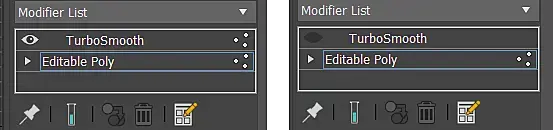

Ребята, может кто знает, можно ли назначить хоткей на вкл/выкл видимости модификатора TurboSmooth?
Если вы имеете ввиду, можно ли вкл/выкл для кнопки show end result, Ну, например, когда моделите и иногда требуется включить/выключить сглаживание, то есть Alt + ~ (2 кнопки одновременно: Alt и ~)
Имею ввиду вкл/выкл модификатора TurboSmooth
хоткей "Alt + ~", не реагирует ни на что(

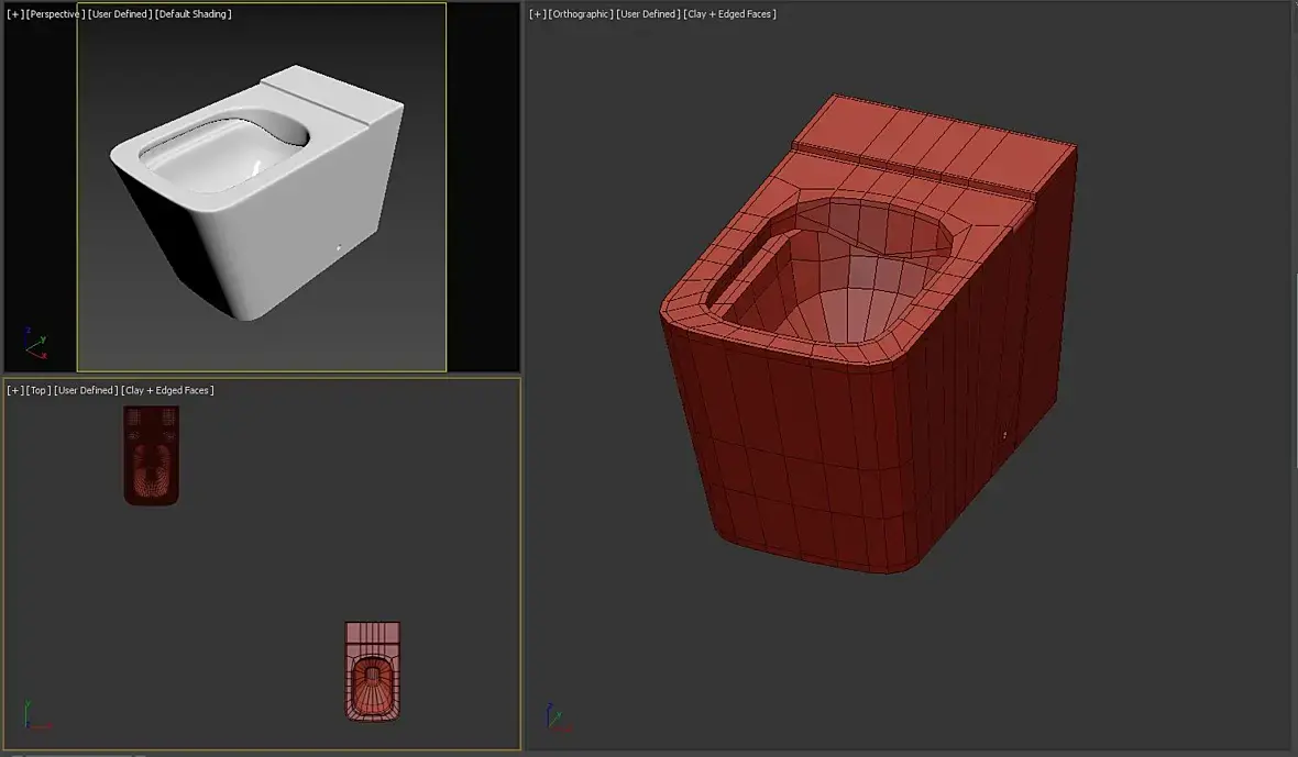

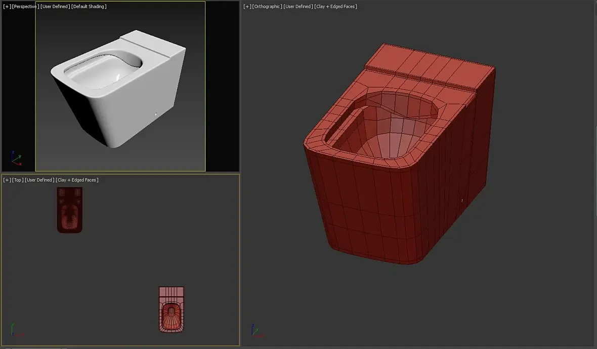

Я раньше тоже включал/выключал турбосмуф. Потом где-то увидел другой вариант, которым теперь пользуюсь: создаю референс объекта, накидываю на него турбосмуф с необходимым количеством итераций, размещаю в одном окне проекции, а работаю с исходным объектом в другом окне проекции. Таким образом меняя сетку, сразу вижу, что получается после сглаживания. Писать это долго, а делается в несколько кликов )
Выглядит примерно вот так
Слева внизу видно оба объекта, исходный и референс с турбосмуфом. Они расположены по диагонали, чтобы на виде слева или спереди не перекрывали друг друга.
Слева вверху референс. В случае необходимости вывожу его в интерактивный рендер на второй монитор.
Справа в большом окне исходный объект.
Таким образом необходимость включать/выключать турбосмуф пропала

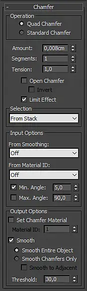

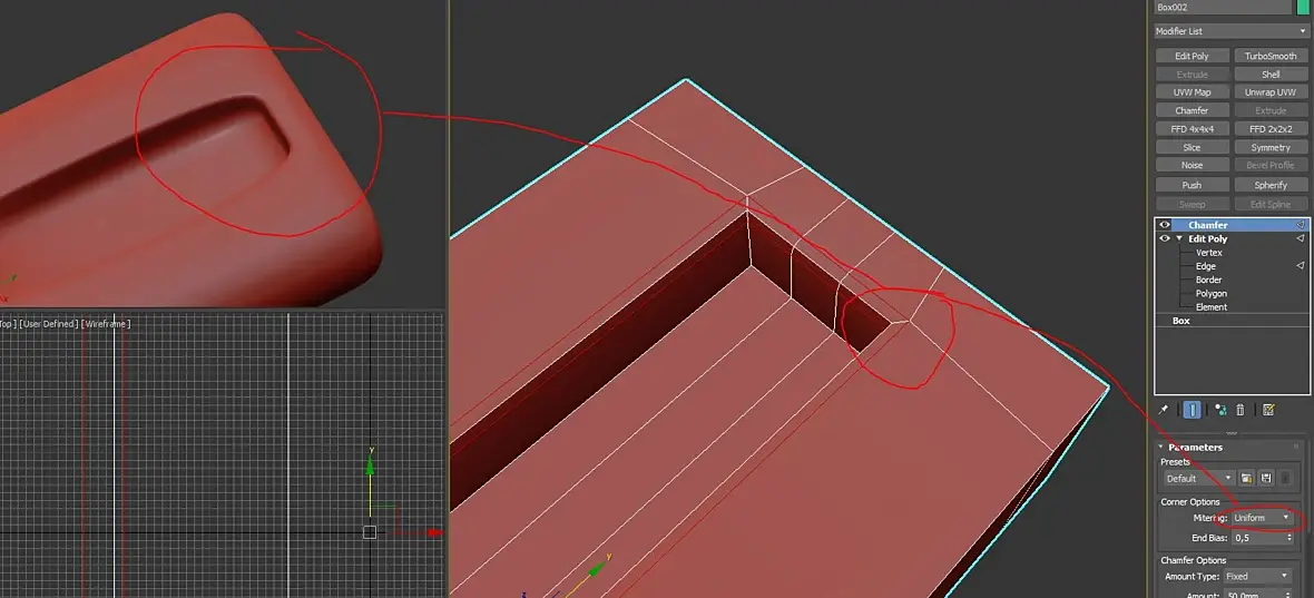

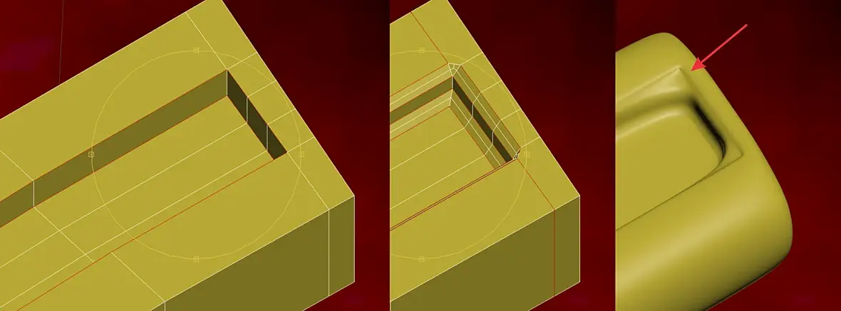

Еще вот такая штука еще,
как можно убрать эти углы?
средний рисунок это мод.chamfer

>>Denis_21
Какой то элитный у вас Chamfer
Видимо придется ручками лупы прокидывать.
