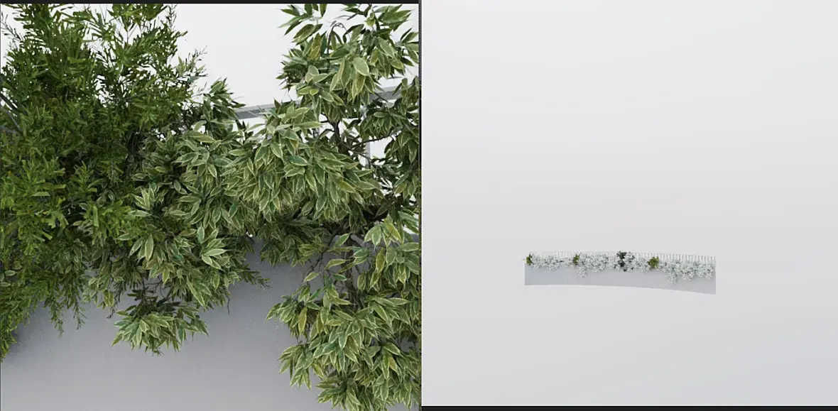

Привет) Помогите пожалуйста, найти ту волшебную кнопочку в максе которая решит мою проблему)Текстура на растение лежит отлично вблизи, но как только отъезжаешь камерой от растения она исчезает.
Те что остались зелеными - это другие растения для проверки я добавила
Сообщений: 3800
annatukhfatullina, а можно на скрины посмотреть? А то не очень представляю как такое может быть.
На сайте c 25.08.2023
Сообщений: 8
конечно, добавила в предыдущее сообщение
Возможно, текстура листьев на белом фоне и паддинг недостаточен. Надо в фотошопе заливку сделать фону схожим цветом с листвой.

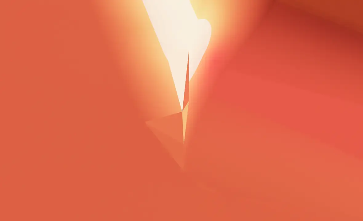

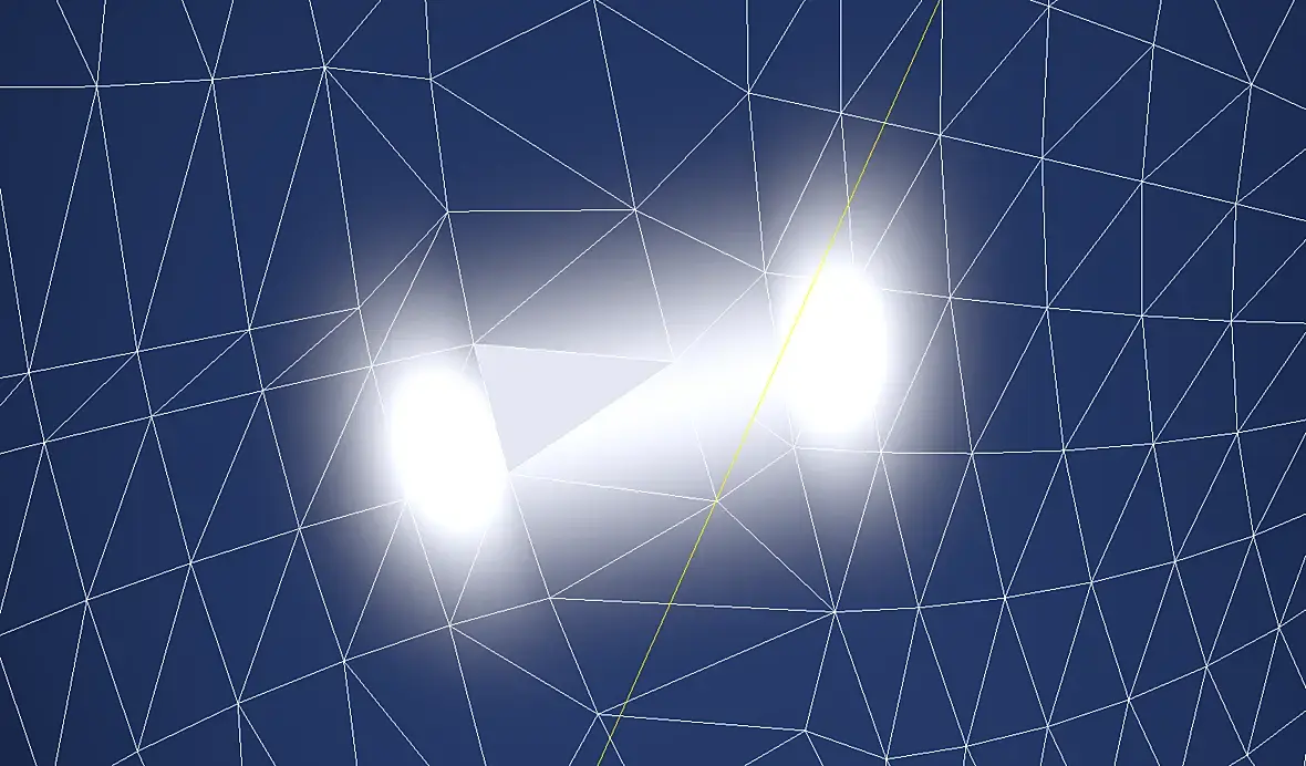

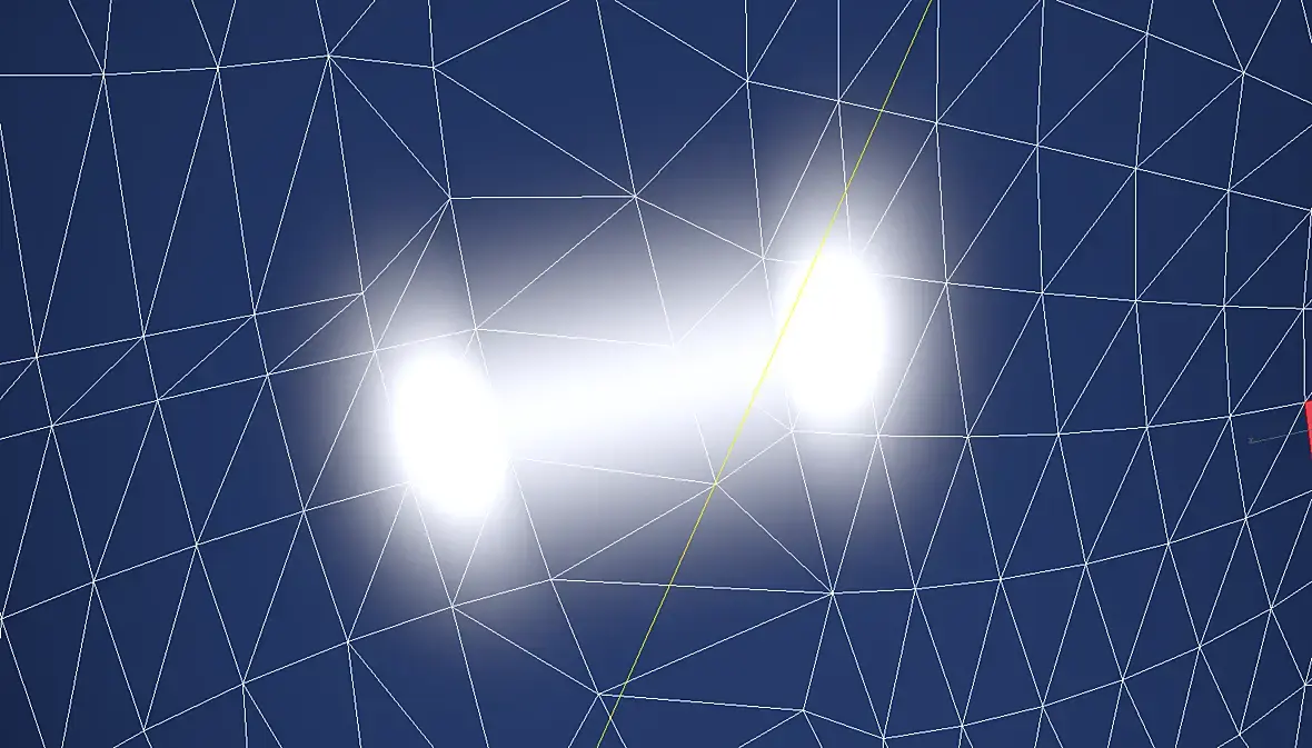

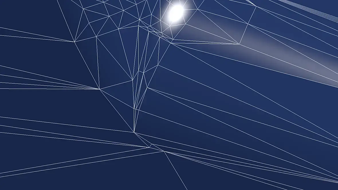

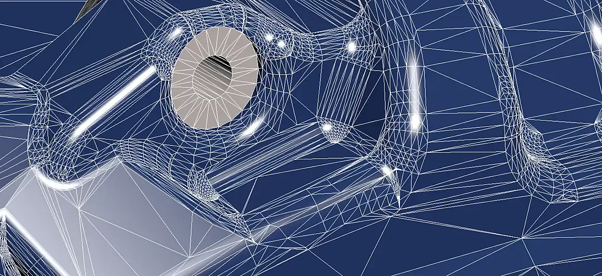

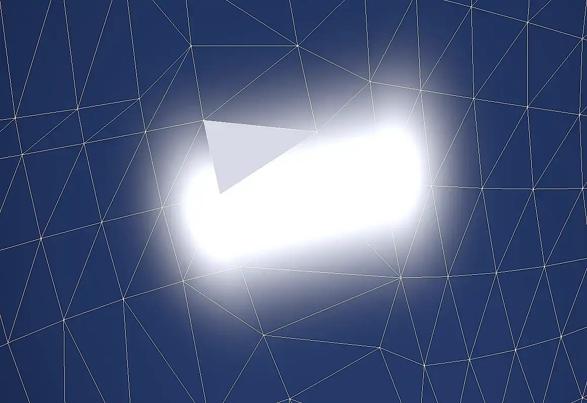

Всем привет. Только осваиваю 3DsMax. Без помощи профи не справлюсь:(
Экспортнул сложную модельку. Сетка получилась не очень (Разрывы, дублирование полигонов и Каша местами из 20-ти полигонов на 1 кв мм)) Пришлось ее много где фиксить.
Делал так: удалял кашу, и рисовал новые полигоны (по точкам соединял), проверял, что все соединилось. По итогу получилась "мятая сетка". Не могу понять в чем дело. Направьте меня, плз, в правильное направление. (relax, smoothig groups - не помогли. Или я туплю). И вообще, интересно, почему такое происходит? Беру из сетки удаляю полигон, на его месте рисую такой-же - и все - возникает "мятость", отражения едут и прочее.
Сообщений: 7068
Если правильно понял вопрос, то полумерами тут не обойтись. Нужно полностью ретопить модель, т.е. создавать новую, человеческую сетку
На сайте c 20.04.2020
Для меня это задача непосильная. И модель немаленькая. И сетку сильно не упростишь, т.к. требуется для визуализации оч близкого расстояния.

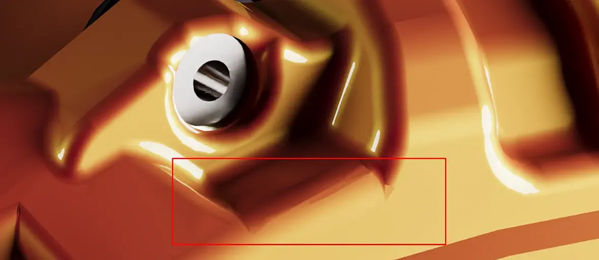

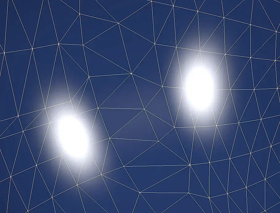

Основная проблема: Беру готовую сетку. Удаляю полигон. На его месте рисую такой-же. Присваиваю нужный ID материала - и... отражение меняется. Ощущение, что полигоны вокруг смягчены (не видно резких граней на вертексах), а новый - чисто плоский, с резкими гранями. Хз как объяснить еще))
Картинки:
1) Исходник
2) Удалил полигон
3) Создал новый, присвоил правильный ID материала. Но новый полигон - как белая ворона (как поверхность под другим углом).
Совсем иначе на нем отражение играет.. Если смотреть под разными углами:
На сайте c 15.04.2013
Сообщений: 100
Ace007, Группы сглаживания. Сверху накинуть Smooth modifier, либо менять вручную у вновь созданных полигонов.
Обнял, приподнял. Низкий поклон тебе, добрый человек)

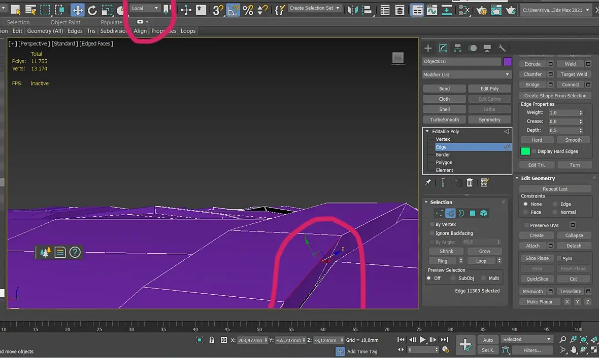

Цитата Iva91:
Доброго времени суток! Столкнулся с проблемой при выделении ребер не корректно отображается и работает пивод поинт, мне нужно чтобы его координаты находились паралельно и перпендикулярно плоскости, а не так как на фото. Изменения настроек системы координат (Local, view и прочих) не дали результата. Прошу дать совет как исправить это.
Можно попытаться "reset xform" сделать (Edit => Transform=> Toolbox, и нажать "R") а вообще судя по боковым рёбрам модели просится ретопология, например модификатор "Retopology"
На сайте c 24.07.2023
Сообщений: 32
Цитата Iva91:
Доброго времени суток! ...
У рёбер нет локальных осей,  у полигонов - есть.
