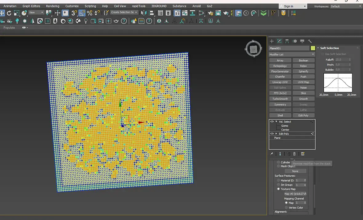

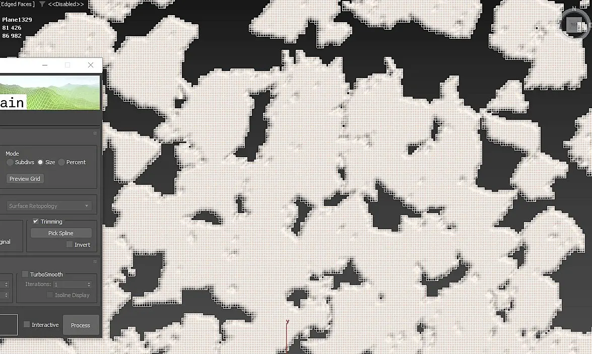

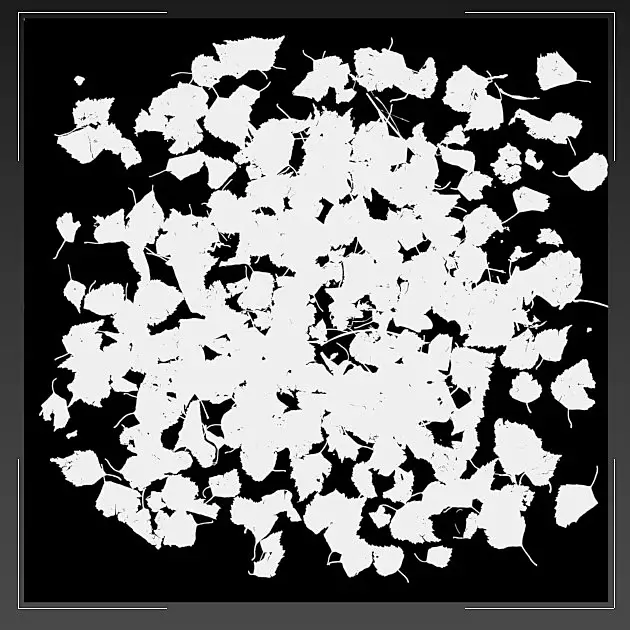

Сообщений: 2840
Провет коллеги по софту!
Что-то переклинило или в правду не реальноsmiley-shok.gif. Сижу туплю:
Нарисовал плэйн 400х400мм. и присвоил ему маску. Разбил на полигоны 1х1мм. и хочу выделить полигоны либо только белые либо только черные. Дальше кроме медитации ничего не происходит.
Это правда нереально? Не обязательно в максе. Где угодно. Спасибо заранее.
_____________________
Ура!
Кое что придумал. Пришла мысль в голову присвоить плэйну displace модификатор

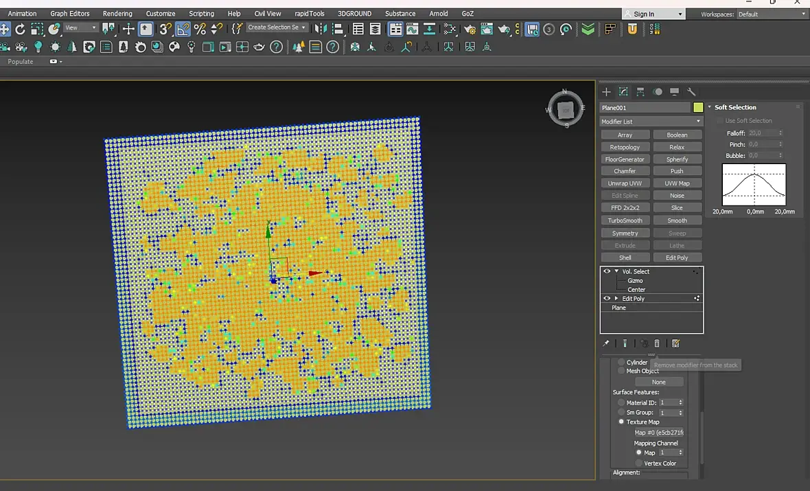

На сайте c 12.02.2016
Сообщений: 193
В Максе через модификатор Vol. Select там есть функция выделения через Texture Map вот вашу картинку чб загрузил.
Сообщений: 2840
Ухты! Спасибо!
У меня вот что вышло.
Сейчас обязательно попробую как у вас. И это будет гораздо методичнее.
(Осталось все вершины выровнять по оси Z)

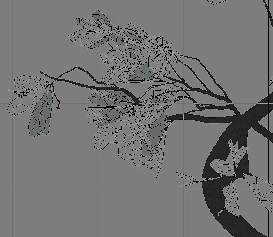

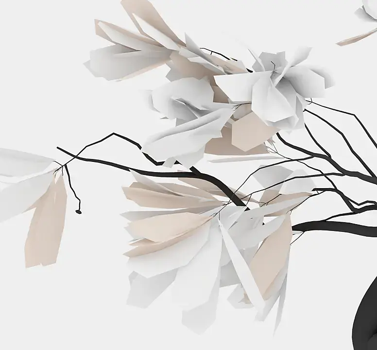

На сайте c 09.06.2008
Сообщений: 21
Киров

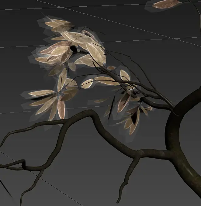

Добрый день! Подскажите пожалуйста, в чем проблема. Импортирую fbx файл в макс старой версии и текстуры неправильно отображаются. Вот так должно быть
а после импорта вот так
Текстура листа растягивается на все листья, а не на каждый листок
Сообщений: 3782
calature, на втором превью сетка, и ничего не понятно что куда растягивается.
я просто хотел показать что на листьях не так отображается текстура
Сообщений: 3782
Так на втором превью текстуры вообще не отображаются, только сетка. Перейдите в режим Дефолт Шейдинг.
Сообщений: 21
Киров
Вот так на рендере выходит, хотя в редакторе материалов все текстуры есть
Сообщений: 3782
Случайно не накидывали сверху UV? Еще есть вариант, что сбился канал, например был 2, а при импорте на 1 поменялся...
calature, ну что, разобрались?
Сообщений: 21
Киров
Разобрался. Загружаю UVW файл в Unwrap UVW модификатор и текстуры встают на место
