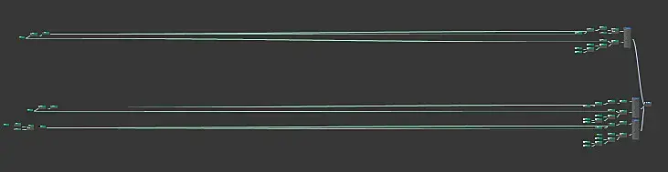

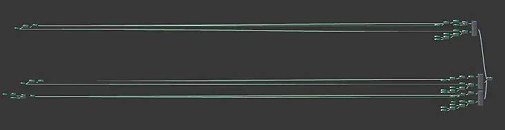

Может уже обсуждалось. Почему в матэдиторе ветки материалов разлетаются к чёрту на кулички и можно ли это лечить? Не очень удобненько мягко говоря. Сейчас макс 2025, не помню в каких версиях я это ещё ловила
Даже если нажать lay out children, всё остаётся в таком виде
Сообщений: 7027
Точно не помню, но вроде бы кто-то писал, что это происходит, когда материал расположен  далеко от центра, причем справа. Попробуй влево передвинуть, и по возможности ближе к центру. Я все маты располагаю в левой верхней четверти, проблем нет
Сообщений: 2977
Ааааа! Оооо! Фигассе подстава. Работает, да.
ОФИГЕТЬ! Столько лет я даже не знал, что в матэдиторе есть центр! Действительно не разлетается, если слева. Denis_21, ты открыл мне глаза, спасибо! Раньше приходильсь либо пододвигать отвалившееся, либо жать кнопку вверху, для всех матов Lay out all.

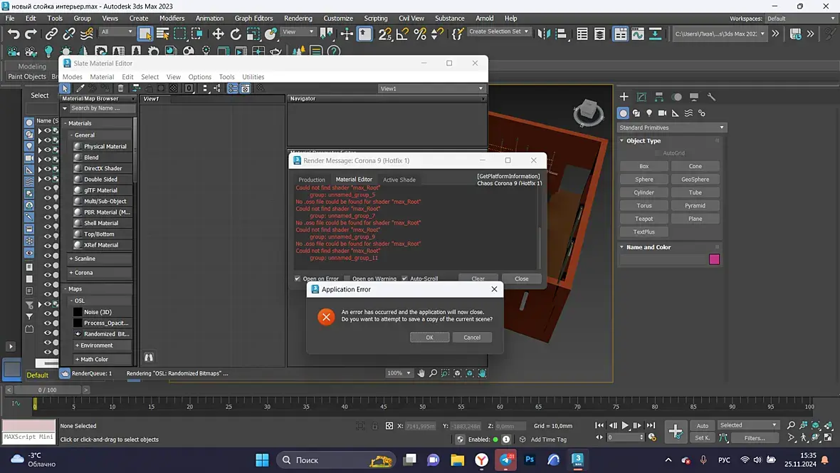

Добрый день! Такая проблема, при открытии Slate Material Editor вылезает такая ошибка, что делать?

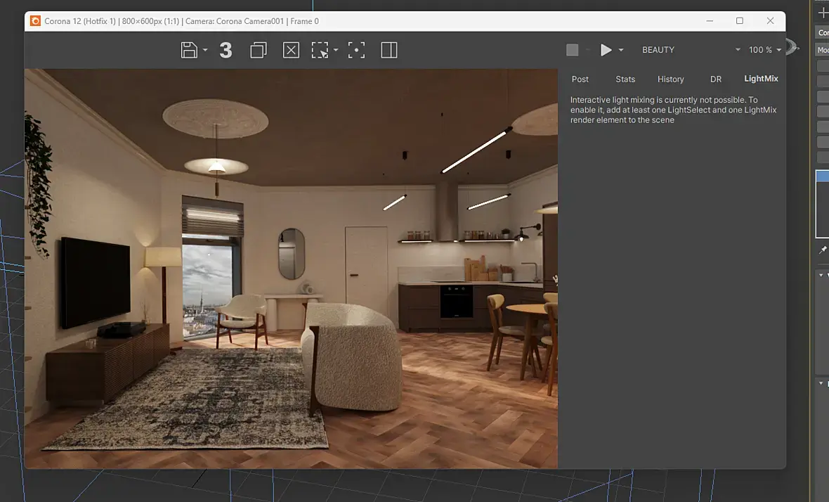

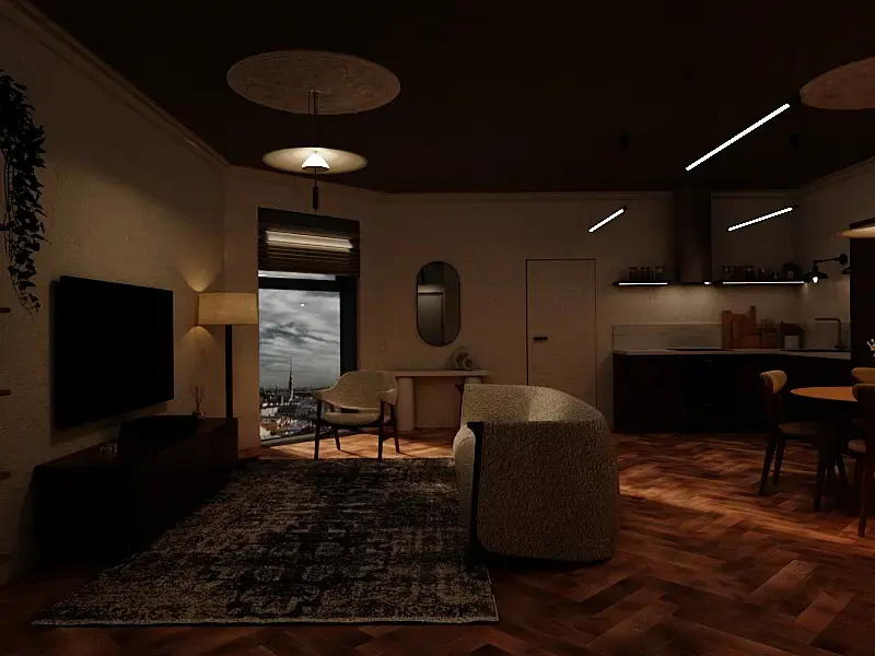

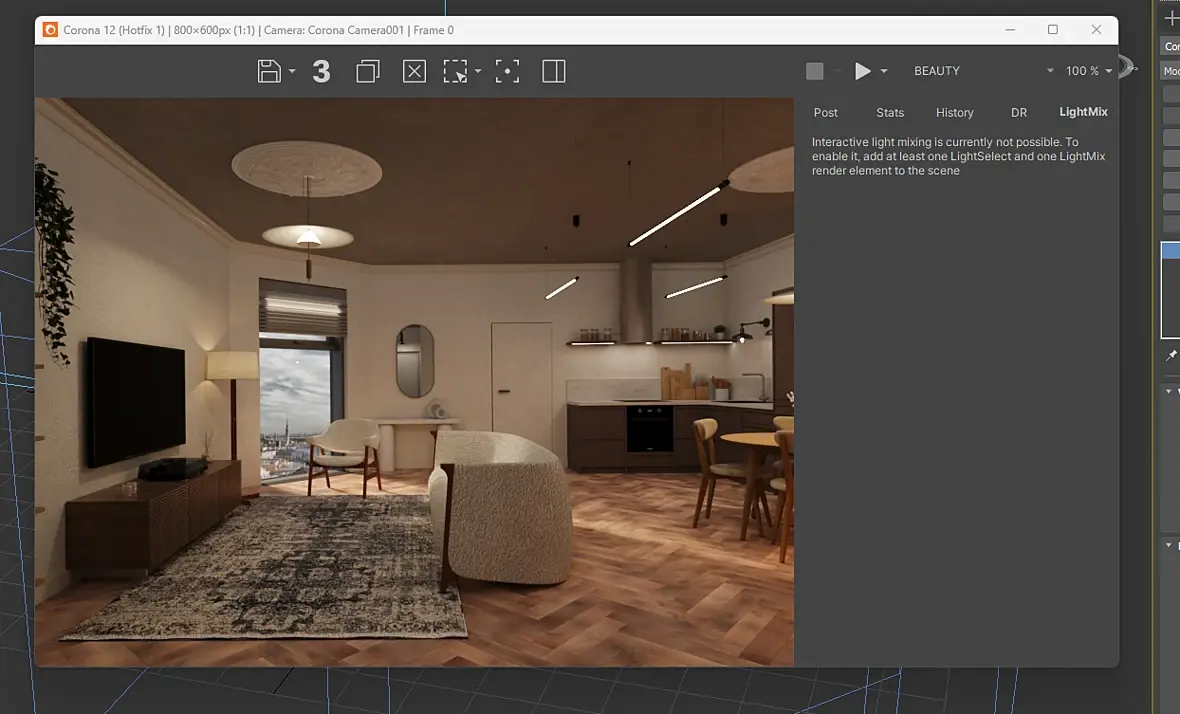

Доброго времени суток! Никак не могу решить проблему с бач рендером: при запуске и по завершению в самом окне короны рендер выглядит нормально. Но когда я смотрю рендеры в папке, куда направил для сохранения, они как-будто после пожара. Подскажите пожалуйста как это исправить, через пару дней уже печатать подачу! smiley-mega-shok.gif
файлы прикрепил
На сайте c 25.05.2020
Сообщений: 141
Цитата artjomdudoladov:
как это исправить
делайте сохранение файлов в формате *.cxr, тогда после окончания/сохранения рендера сможете открыть и подкорректировать лайтмикс или экспозицию!
не помню точно, но покопайтесь в инете, там какой-то файлик удалить или переименовать и настройки сбросятся на дефолтные...

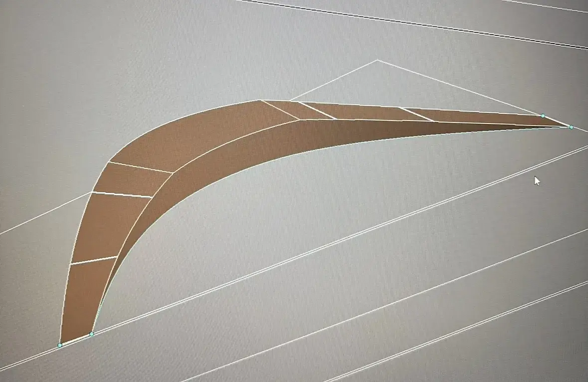

Помогите пожалуйста, новичок в 3д максе, мне нужно сделать «холм», чтобы он был плавным, (примерную форму накидала в ревит), каким образом смоделировать его в 3д макс?
Сообщений: 7027
Предлагаю выложить чертежи холма, тут смоделить будет быстрее, чем объяснить как это сделать )
На сайте c 10.02.2023

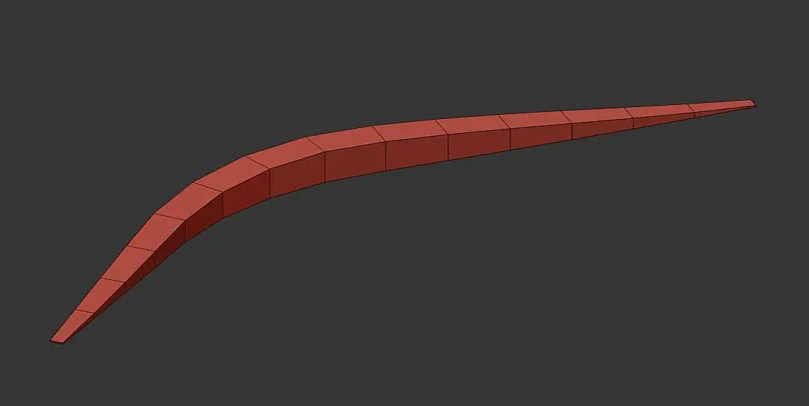

точных размеров нет, только высота примерно 2500 пока на стадии эскиза, суть в том чтобы верхняя часть была плоской, еще плюс сама форма полукруглая и утончается к низу дорожки, примерно должно получиться так…
Сообщений: 7027
Был бы чертеж или хотя бы эскиз, было б в размер, а пока только так
забрать можно здесь
