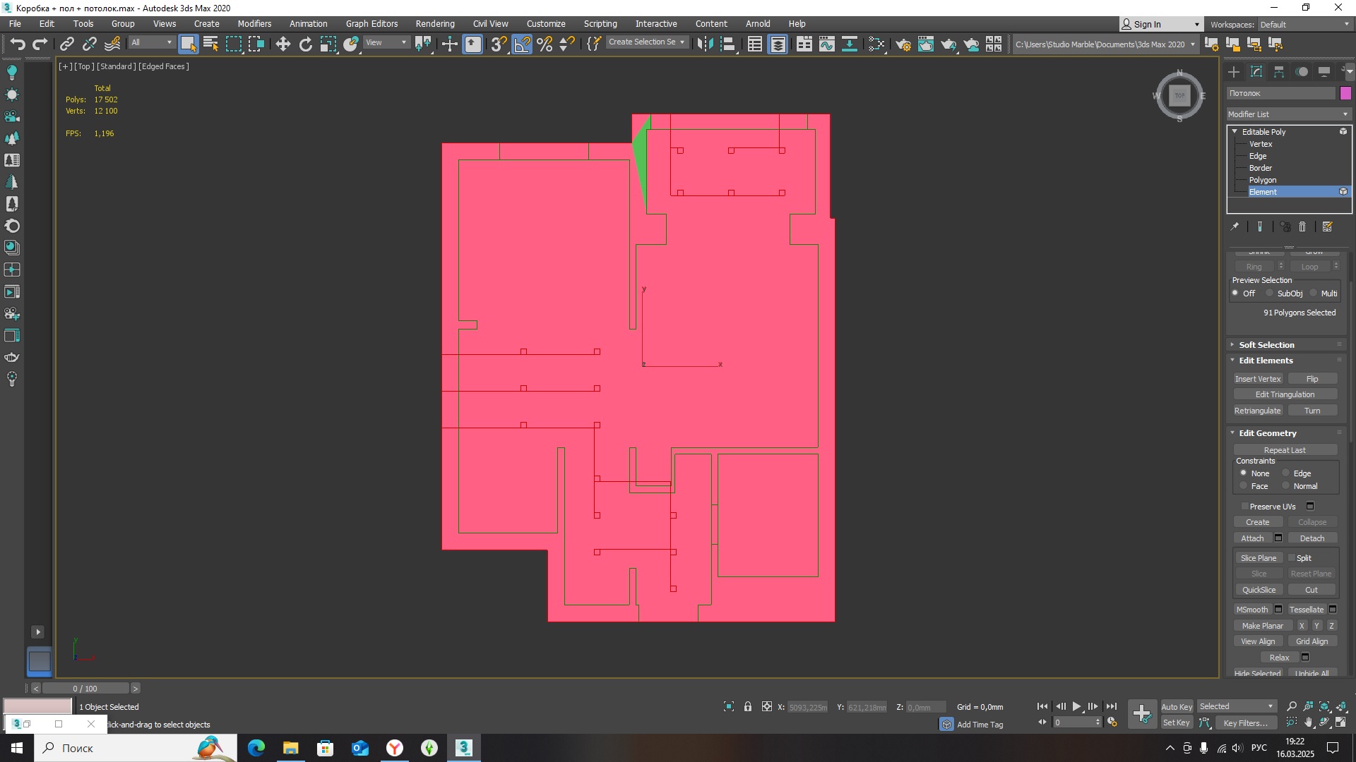

Это геометрия не правильная, она хочет прийти в равновесие между злом и добром
На сайте c 01.07.2022

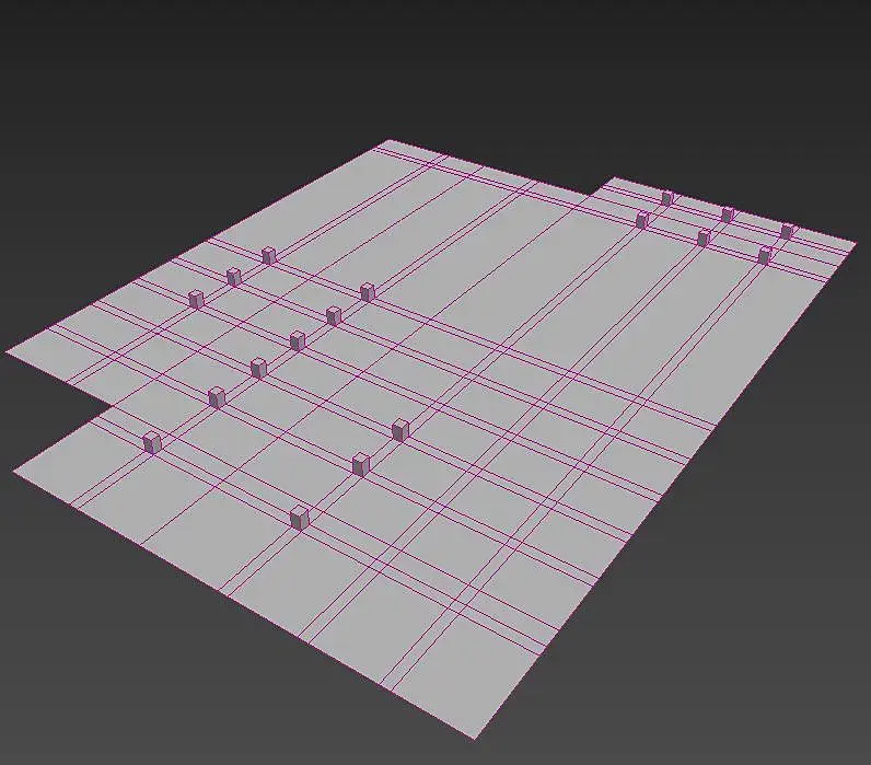

Если коротко, то нарезайте полигоны так, чтобы они были четырехугольными
В вашем случае это должно выглядеть как-то так

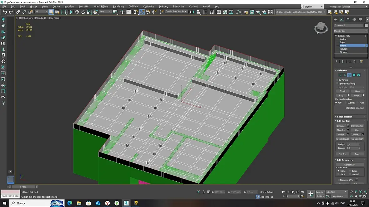

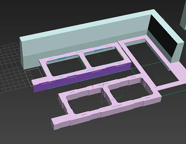

Даа, именно так и было до этого. Но получается очень много ненужных ребер, я их удалила и осталось то что было на фото в прошлом сообщении. Никаких разрывов на том этапе не было. Но если после их удаления начать делать новые ребра, то получаются разрывы. Почему??((

Булеон не применяла тут вообще) Просто экструд на полигонах
Сообщений: 7026
Потому, что после удаления "ненужных" ребер, получается неправильная топология. Что такое правильная топология, можно почитать в сети. В двух словах рассказать не сумею.
Если в потолке много ниш, то я бы вычертил его сплайнами и выдавил. Это быстрее и проще, чем резать полигоны
Сообщений: 4830
Что это значит? Вы скрины с экрана делаете? Зачем удалять, если при рендере не видно, весит немного, при работе очень удобно, для чего?
Как вариант, разрывы и всё остальное, потому что ребро удалили, а точки нет
На сайте c 11.07.2009
Сообщений: 2578
вот Вы удалили , а ребра все равно остались , их как бы не видно но они есть , выстроились по трем точкам изобразили из себя треугольники, Вы их потом разрезаете и не всегда они правильно как Вам бы хотелось ведут себя. Вот пример , любая геометрия в сетке описывается тремя точками в пространстве. Скорее всего когда то это пофиксят при разрезании таких фигур , но это не точно

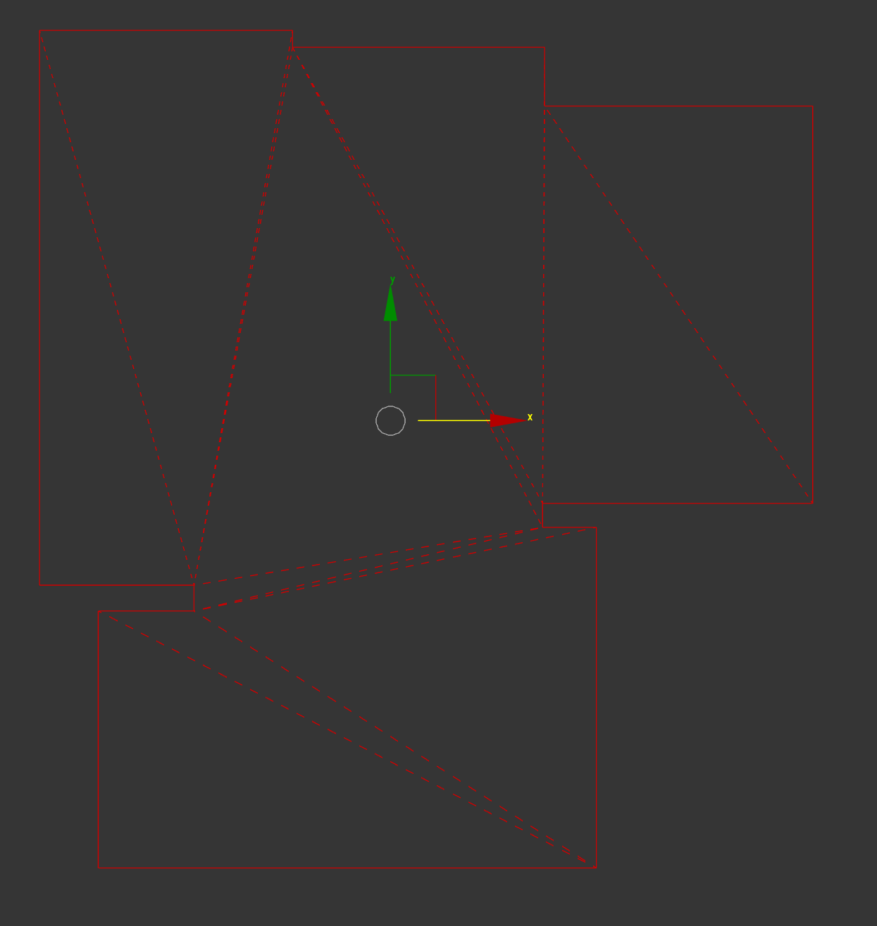

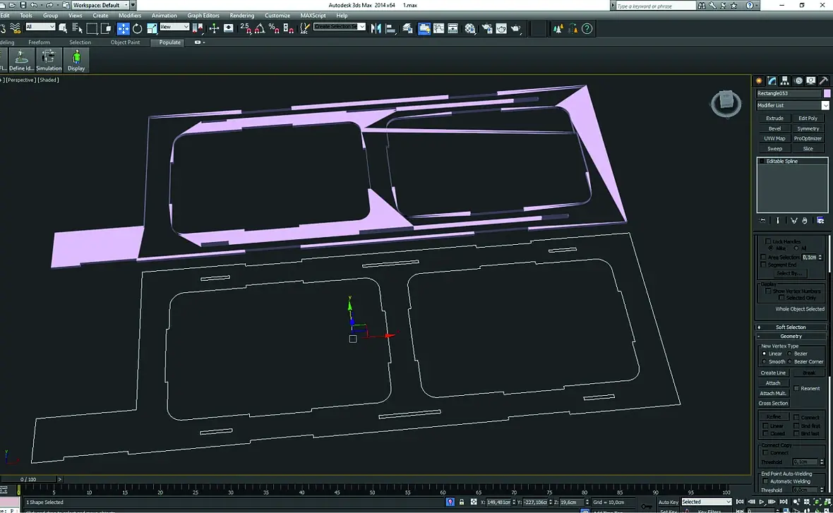

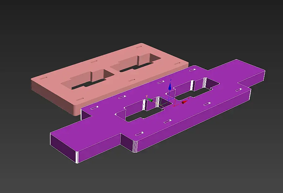

всем привет.
ребята часто сталкиваюсь с такой проблемой может кто знает решение?
применяю экструд к сложным сплайнам и появляются такие баги
На сайте c 19.02.2011
Сообщений: 4260
Неправильное решение. Это не CAD программа. Либо идите в CAD, либо учитесь моделировать в max с poly. Ну или дробите сплайны на более легкие части.
Хотя нечто похожее у меня нормально екструдится, может сплайны у вас какие то неправильные, с перекрытиями там, разрывами.

Khujand
Разрывов вроде нет, перепроверил все,
Сообщений: 4260
Prosto3D, дайтe сплайн, в чем он у вас есть. Corel, ai, max
А ну собсно на скрине же в максе, вот дайте его отдельн
Кстати рендерить пробовали? Может у вас с видеодровами косяки, а на рендере все ок, ну это просто предположение
Только поскорее, а то я скоро ухожу
Если точность не важна, то помогает немного подвигать вертексы туда-сюда.
точность важна, так как после файл отправлю на резку
Сообщений: 4260
Сплайн действительно совсем не сложный, у меня подоного рода возникали проблемы только с очень сложными, многовложенными сплайнами
На сайте c 16.03.2009
Сообщений: 6
Khujand
Цитата alexfmos:
У меня всё ок, чего то у вас с системой не так.
ммм. ))) спасибо перепроверю макс
