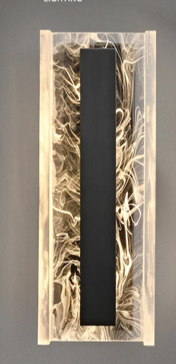

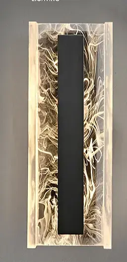

Как лучше сделать бра чтобы добиться такого эффекта подверчивающегося стекла и рисунка в нем
На сайте c 25.04.2008
Сообщений: 3486
смешать по маске "Цитата Meriutsa:подверчивающегося" стекла - стекло и какой-нить самосвет.
самое просто и эффективное решение, как мне кажется

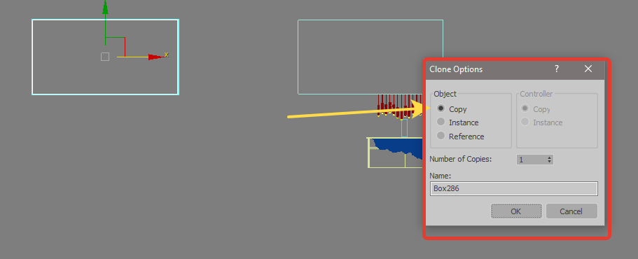

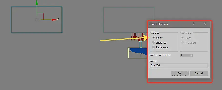

Всем привет!
Есть какой-то способ сделать так, чтобы клонирование и копирование не запоминало выбор между копирование/инстанс? Чтобы всегда по умолчанию было COPY, и каждый раз нужно было бы эту опцию выбирать.
На сайте c 19.02.2011
Сообщений: 4260
Conejoxiv, скрипт создать с нужными параметрами и повесить на кнопку. В скрипт листенере или у скриптописателей спросить
Сообщений: 4780
Conejoxiv, нейронка выдала скрипт , в 25 работает
maxOps.cloneTechnique = #copy
maxOps.showCloneDialog = false
if selection.count > 0 do copy selection[1]
На сайте c 15.11.2016
Сообщений: 487
Вау. Попробую, спасибо.

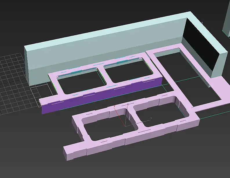

Крит

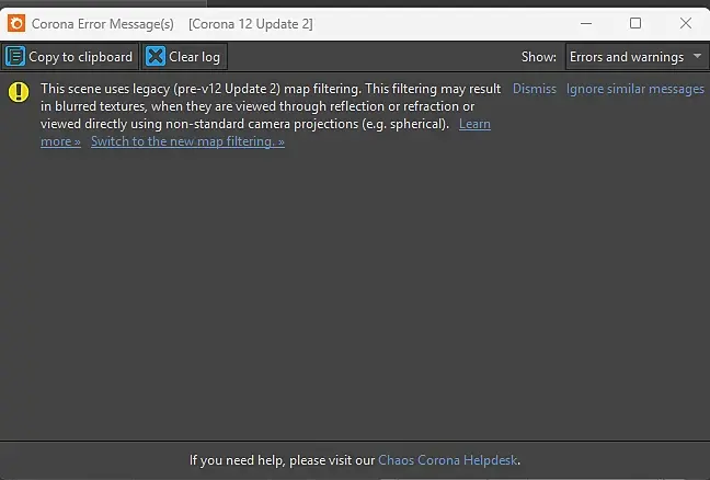

Файл не открывается. В сцене просто чайник. Хотел проверить чего не рендерится с хдр картой. Версия 2023 + корона.
Кто-то может проверить? у меня, что на 2023, что на 2024 не открывается. Объекты мерджатся, но файл не открывается.
На сайте c 07.03.2010
Сообщений: 707
Krasnodar
Цитата paz:
Файл не открывается . В сцене просто чайник. Хотел проверить чего не рендерится с хдр картой. Версия 2023 + корона.
В "Autodesk 3ds Max 2024.2 Update" открылся, именно сам файл не при помощи Мерджа, правда выскочила предупреждающая надпись:
На сайте c 14.03.2009
Сообщений: 3182
Крит

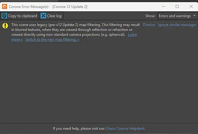

Спасибо! У меня получается 12.1. Может по этой причине не открываться? хотя должно конечно
Макс у меня тоже 2024.2

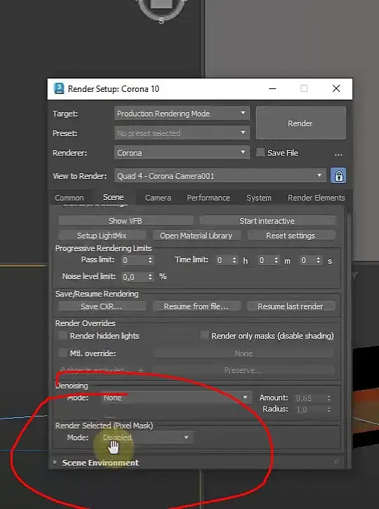

Короче там выяснилось чего все черное
. Стояла галочка в короне
С открытием сцен все так и продолжается. В упор не открывает уже новую сцену.
Может быть проблема с плагинами?
Причем при мердже такая же история
Я уже начинаю думать может это у мен что-то. Все мои сцены открываются. А вот уже второй человек присылает. Один раз из-за камеры сцена при открытии падала. Вот еще буду разбираться. Пробовать последовательно перджить.

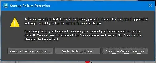

А потом при открытии макса вот такое сообщение

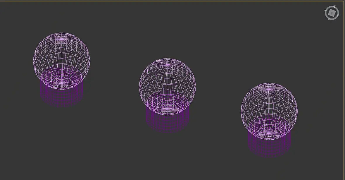

коллеги, добрый день! возникла проблема - видовой куб не вращается вместе с изменением угла обзора. в чем может быть причина? в сцене присутствует облако точек (здесь скрыто)

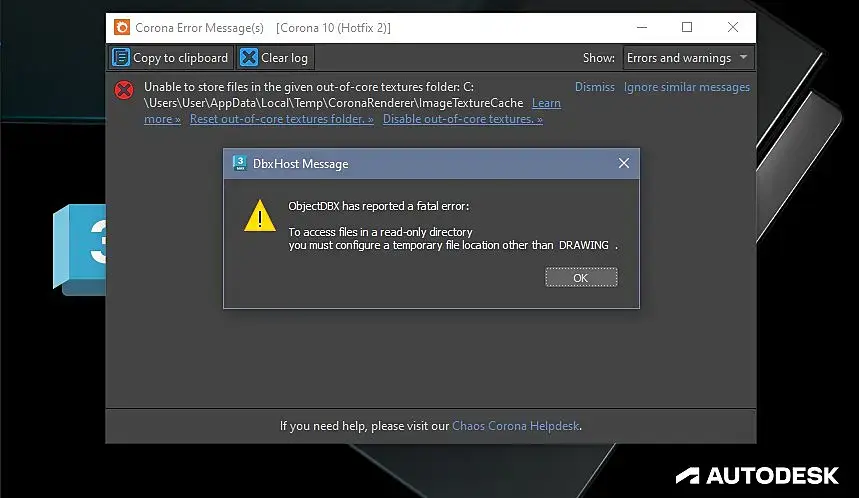

На сайте c 15.09.2025
Добрый день! Только обучаюсь 3д максу, но с ним возникла такая проблема (прикрепляю скрин). Проблема сама в том, что во вьюпорт нельзя перенести ни-че-го, не плагины, не фотографии, не другие модели. Да и в сам макс он не даёт ничего засунуть, кроме как через "импорт" и "обзор папки". Это не глобальная проблема, но она ооочень мешает скорости работы.
Погуглила, оказалось, что скорее всего у него нет доступа к файлам на ПК и внутренней библиотеке. У меня Скетчап также не может подтащить материалы встроенные, также возникают проблемы с другими приложениями от игр и до фотошопа/3дмакса ... Открываю всё через администратора, без админа не запускается и выдаёт ошибку, что прикрепила выше.
Уже обращалась к компьютерщикам, они не ведают что делать. Надеюсь на то, что кто-то уже сталкивался с этой проблемой 🙏🙏🙏
Сообщений: 4780
pogodaeva10082002, нужно смотреть винду и права пользователя, там ковырять, но самое простое переустановить винду, чем разбираться с правами, хотя может поможет создать нового пользователя с правами админа, это создаст новую папку пользователя с новыми правами. ну попробуйте на папке юзер поменять права и сделать разрешение на запись, вдруг поможет.
если запускать софт от админа, драг энд дроп не работает в любой программе, это нормально для такого режима.
